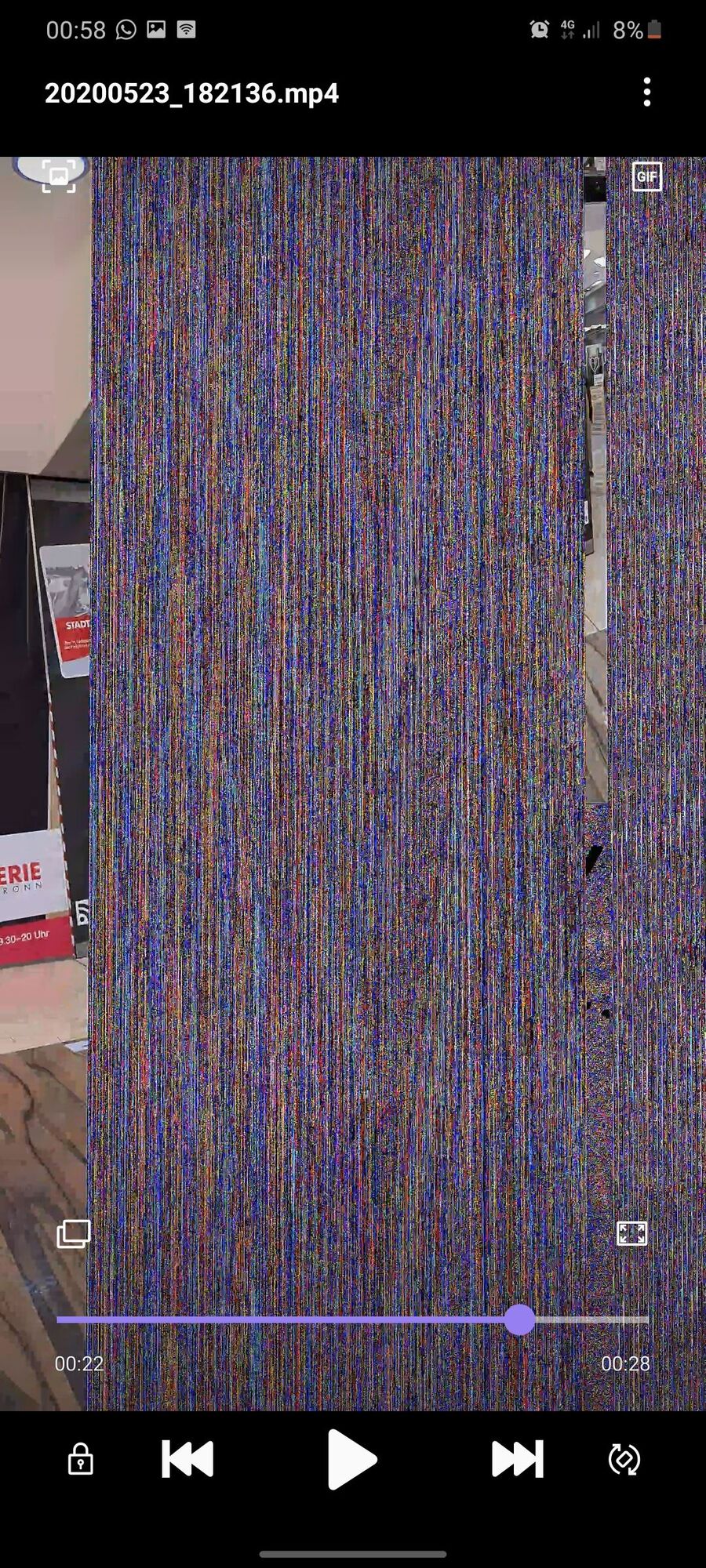

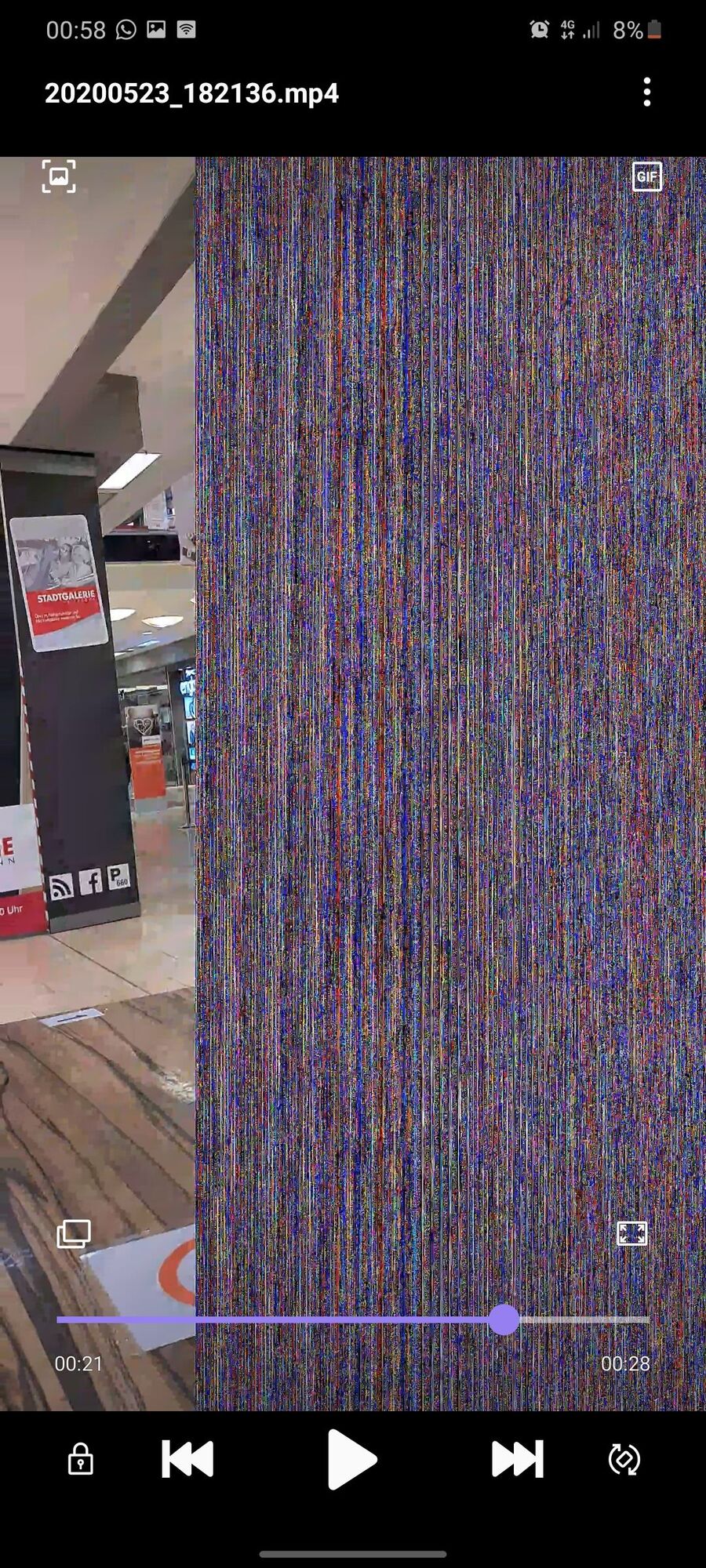

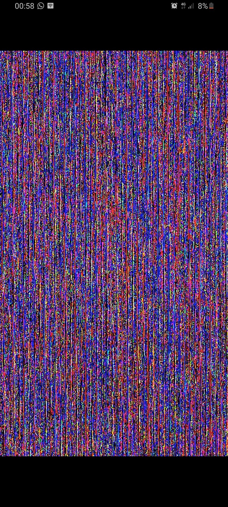

ich habe mein S20+ seit ca. einer Woche. Handy direkt bei Samsung bestellt. Heute beim Videodreh dann plötzlich der Schock. Beim Zoomen flackert plötzlich das komplette Bildschirm in allen Farben.
Anbei Screenshots vom Video:
Bevor ich das Video gedreht habe, habe ich ca 20-30 Bilder (Selfies, generell Fotos) gemacht. Kann das wegen einer "Überlastung" entstanden sein? Ist das ein Softwarefehler oder tatsächlich ein Hardwarefehler?

Das sieht ja heftig aus.
Ein Bug der Firmware kann man ausschließen, weil es sonst schon öfters (bei anderen Nutzern und auch bei mir) aufgetreten wäre bzw. öfters gemeldet worden wäre.
1. Das könnte ein Hardwaredefekt sein.
Damit dies festgestellt und behoben werden kann müßte das Gerät zu einem Customer Service Plaza (Garantie) in deiner Nähe gebracht bzw. zu einem Servicepartner (Garantie) eingeschickt werden.
Sofern du es zu einem Servicepartner einschicken möchtest solltest du dich zuerst bei der Hotline melden.
2. Es könnte sich auch um eine Inkompatibilität zwischen dem Gerät und einer von dir nachträglich und verwendeten DrittanbieterApp handeln.
Damit dies ausgeschlossen werden kann solltest du das Gerät auf Werkseinstellung zurücksetzen und es ohne aufspielen einer Sicherung oder installieren von DrittanbieterApps testen.
