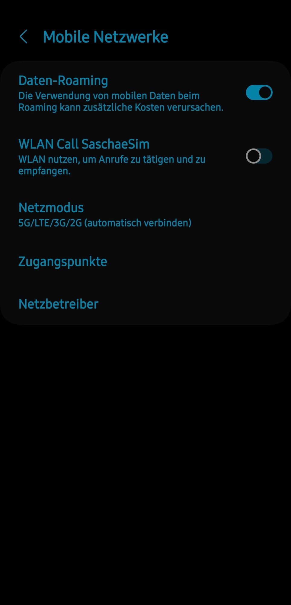

Nabend. Mal ne Frage zum 5 G Empfang. Soweit ich weiß, ist der größtenteils in Deutschland noch sehr schlecht. Unter Mobile Netzwerke habe ich 5g/4g/3g/2g automatisch eingestellt. Ich hatte die letzte Zeit 3 Telefonate die abgebrochen sind. Warum auch immer!?? Jetzt frag ich mich im Nachhinein, ob es daran gelegen hat. Sollte ich die Einstellung eine Stufe tiefer stellen, und ohne 5 G??? Vielleicht war 5 G Empfang, aber halt sehr schlecht, und deshalb wurden Gespräche unterbrochen??
Ich hab das S23 plus.

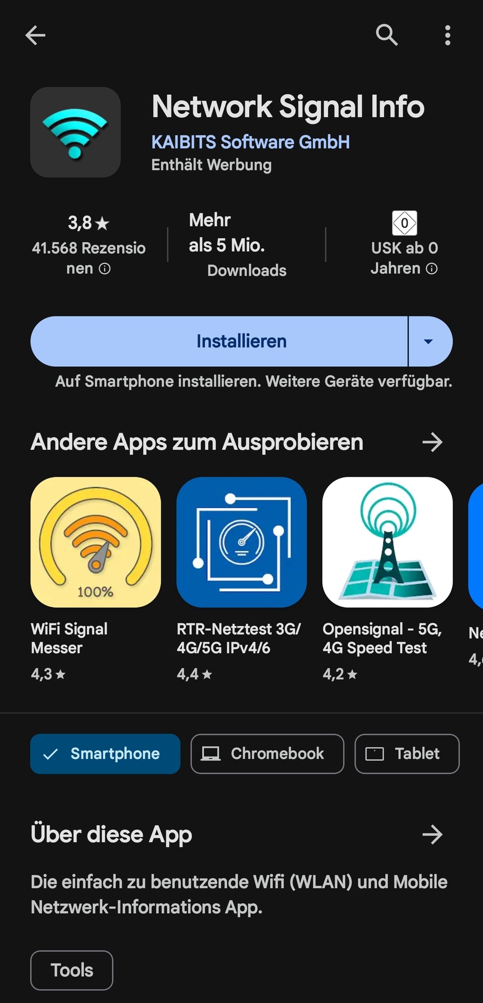

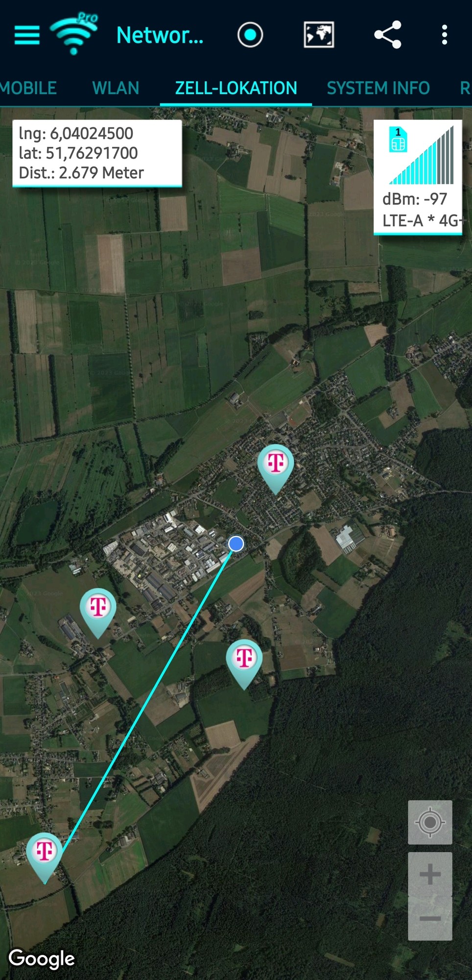

Es gibt z.b eine App! wo Du deine Wlan&Netz daten sehen kannst,und sehen kannst! wie weit die handy Masten von dir weg sind,und mit welchen du verbunden bist.Siehe foto. Evtl hilft es dir ja weiter,dein problem einzugrenzen*m:1f44d.png*

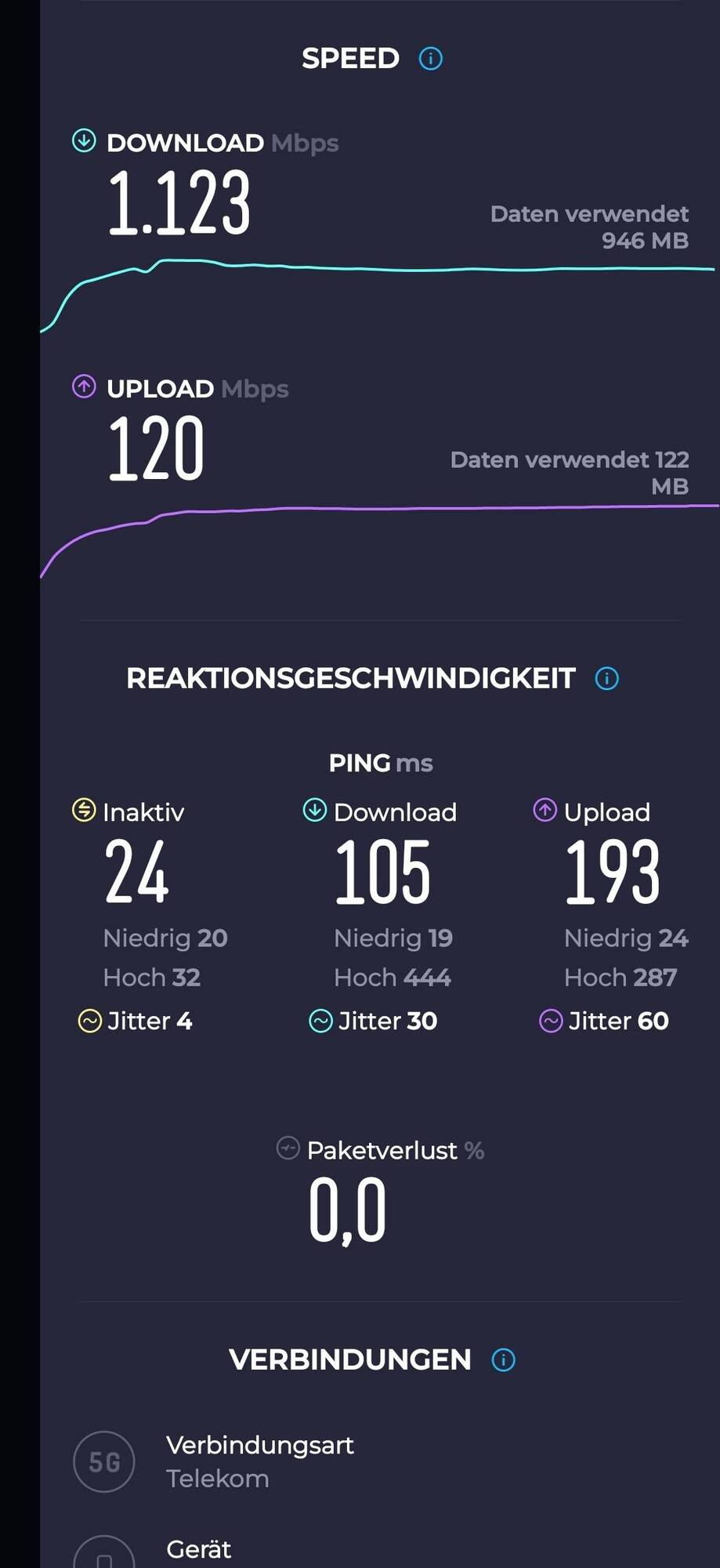

Es kommt natürlich in der Hauptsache auf den Ausbau der Netzbetreiber (Deutsche Telekom, Vodafone, O2) an. Es kann aber auch sein, dass Provider in ihren Verträgen ein eingeschränktes Angebot vertreiben. Es kann noch vorkommen, dass 5G nicht inkludiert ist. Persönlich kann ich nur sagen, dass ich im von mir genutzten Netz der Telekom, auch wenn es "nur" 5G-NSA ist, zu 90% 5G habe, und Gesprächsabbüche habe ich extrem selten. Die Datenraten sind in der Regel über 100MBit/s. Vom Spitzenreiter habe ich mal einen Screenshot gemacht.
Du hast dieses Wifi Call ausgestellt. Wäre es zuhause nicht sinnvoller über Wifi Call zu telefonieren??? Ich habs auch ausgestellt
Dieses Volte gibts bei Vodafone gar nicht mehr unter Mobile Netzwerke
Würdest du empfehlen Wifi Call zuhause zu nutzen?? Oder zieht das viel Akku?? Bzw hast du das eingeschaltet?
