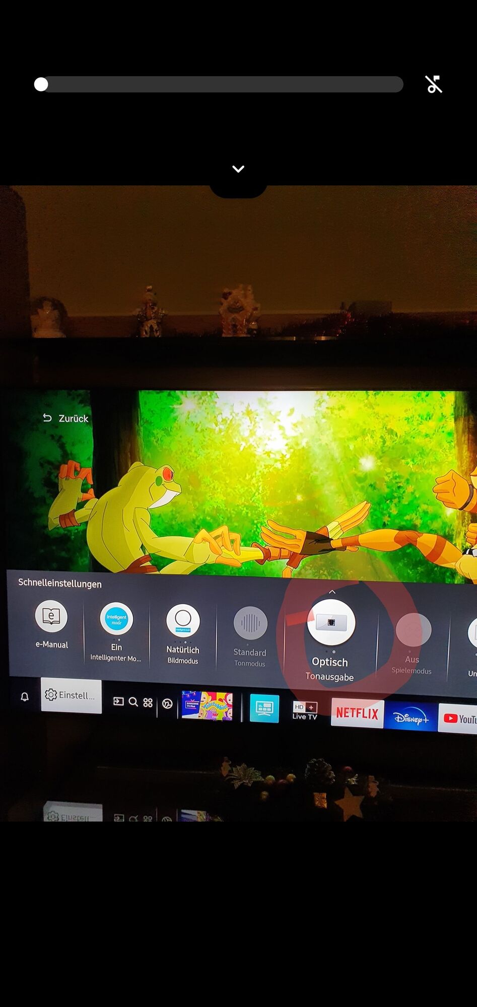

Hi habe auch alle Geräte über Hdmi verbunden der optische Ausgang vom TV ist bei mir ausschließlich für die Anlage somit laufen alle Hdmi Geräte darüber! Womit ist dein optischer Ausgang denn verbunden?
Ah ok die Box ist also auch über Hdmi angeschlossen dann brauchst du die Optische Verbindung da eigentlich nicht und kannst direkt von den TV in die Soundbar dann musst du nur noch im TV den Optischen Ausgang aktivieren und dein Ton kommt aus deiner Soundbar.
