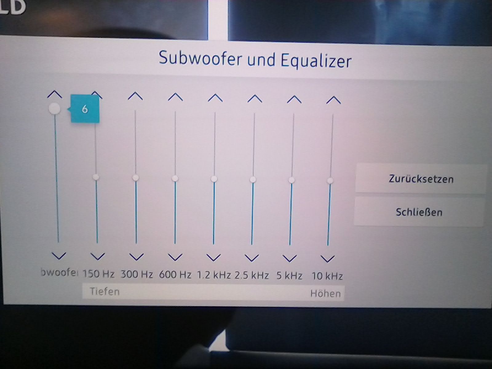

Aber nach dem Einschalten fehlen immer die Equalizer Einstellungen.
Sind alle auf "0" ausser der linke Tieftonregler, der steht auf max.

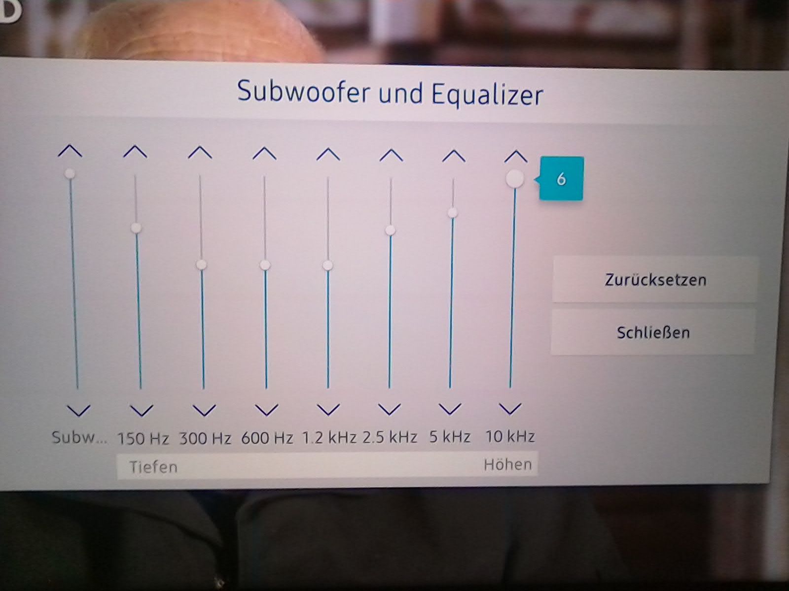

    In den Equalizer Einstellungen kann ich dann den Klang verändern. (Siehe Bild 2)
    Wenn ich den Fernseher einschalte sind immer alle Equalizer Regler auf 0, ausser der ganz links. (Siehe Bild 1)
    Die Einstellungen bleiben also nicht aktiv.
    TV und Soundbar werden nach dem runter fahren vom Netz genommen.
    Gruß Ralf
