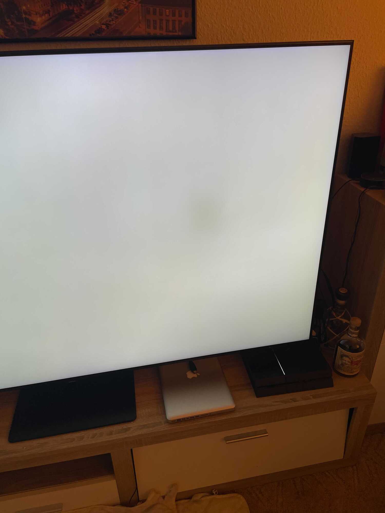

ich besitze seit 4 Wochen den im Thema genannten TV. Soweit bin ich zufrieden, jedoch habe ich bereits ein neues Panel bekommen Aufgrund von Pixelfehlern.

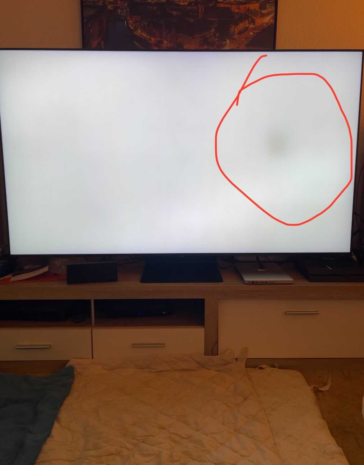

Nun habe ich heute festgestellt das ich einen größeren, dunklen Fleck im Display habe (siehe Foto).
In meinen Augen ist das weiterhin ein Garantiefall welcher beseitigt werden muss.
Ist meine Annahme richtig oder "muss" ich mit dem Fleck/Fehler leben?
Viele Güße
Da stimmt was nicht ich hatte das auch die werden immer größer allerdings bei mir nach 4 Jahre Garantie fall
Nein, da musst du nicht mit leben, und erst recht nicht wenn du den TV erst seit ein paar Wochen hast. Garantiefall meine ich.
Bei einem so neuen Gerät hätte ich mich schon auf den ersten Paneltausch nicht eingelassen.
Der dunkle Fleck ist auf jeden Fall ein Displaydefekt.

Also ich hatte mit Samsung telefoniert, die haben mir dann einen Techniker aus der Umgebung genannt, welcher sich dann bei mir meldete.
Heute waren dann 2 Techniker da, ich zeigte das Problem (Pixelfehler) und sie haben mir ein neues Panel eingebaut. Leider (schuld meinerseits vielleicht auch) haben wir nicht das neue Panel auf Schäden untersucht.
Also Panel eingebaut und tschüss gesagt. Lief Problemlos der Tausch. Nur das jetzt das neue Panel diesen großen Fleck hat.
Da ich bisher immer zufrieden war mit Samsung gehe ich von aus das wir da eine zufriedenstellende Lösung finden werden
Ok danke für die Rückmeldung. Bei dir haben die das also nicht auf einen zu kleinen Bock gelegt sodass sich das Panel durchgebogen hat :D .

L: @Passe1987 Um es nochmal klar zu stellen, Du hast ein berechtigtes Anliegen. Also setz dich Bitte gleich morgen mit dem Samsung Support in Verbindung.
Auf dem Display ist ein dunkler Fleck sichtbar. Das geht aus dem von Dir zur Verfügung gestellten Bildmaterial klar hervor. Du brauchst hier keine Berührungsängste zu haben.

Kurze Info: Heute mit dem Samsung Support gesprochen und einen neuen Termin mit einem Techniker bekommen. Alles Problemlos und super freundlich. Ich halte euch auf dem laufenden

Habe einen normalgrossen Wohnzimmertisch. Der nette Techniker sagte wäre gut wenn ich den freiräume und eine Decke drunter lege. Dann wurde das Panel auf dem Tisch getauscht ohne großes biegen und brechen *:smiling-face:

Hallo zusammen. Am Freitag waren die Techniker bei mir. Zu Beginn waren sie sich nicht sicher ob die reperatur „notwendig“ sei bzw. ob Samsung das als Schaden anerkennt.
nach kurzer Beratung zwischen den Technikern und den Vorgesetzten haben Sie mir erneut ein neues Pane eingebaut.
Dieses mal ohne Pixelfehler, Flecken oder clouding.
Stand jetzt bin ich (und hoffentlich bleibe ich es auch) zufrieden und kann den Samsung Support weiterempfehlen.
so unproblematisch was das beheben von Fehlern angeht habe ich schon lange nicht mehr erlebt
