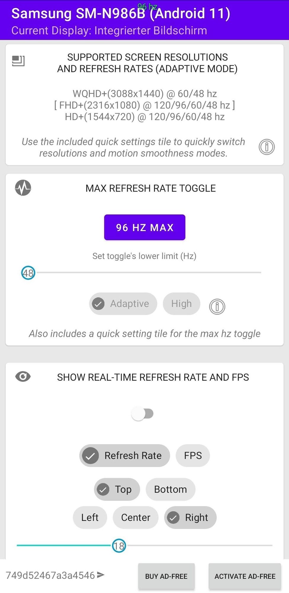

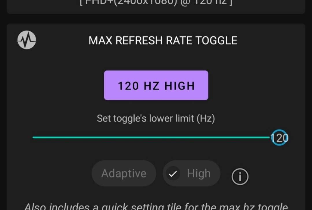

Ja das geht mit einer App
https://forum.xda-developers.com/t/app-galaxy-max-hz-real-time-refresh-rate-monitor-control-and-reso...
Nein, installieren, und max fps festlegen, adb nur notwendig wenn weniger als 60 hz also 48hz

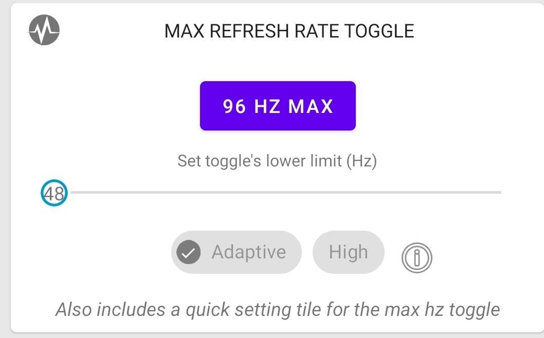

Dieser lässt sich bei mir nicht verschieben...

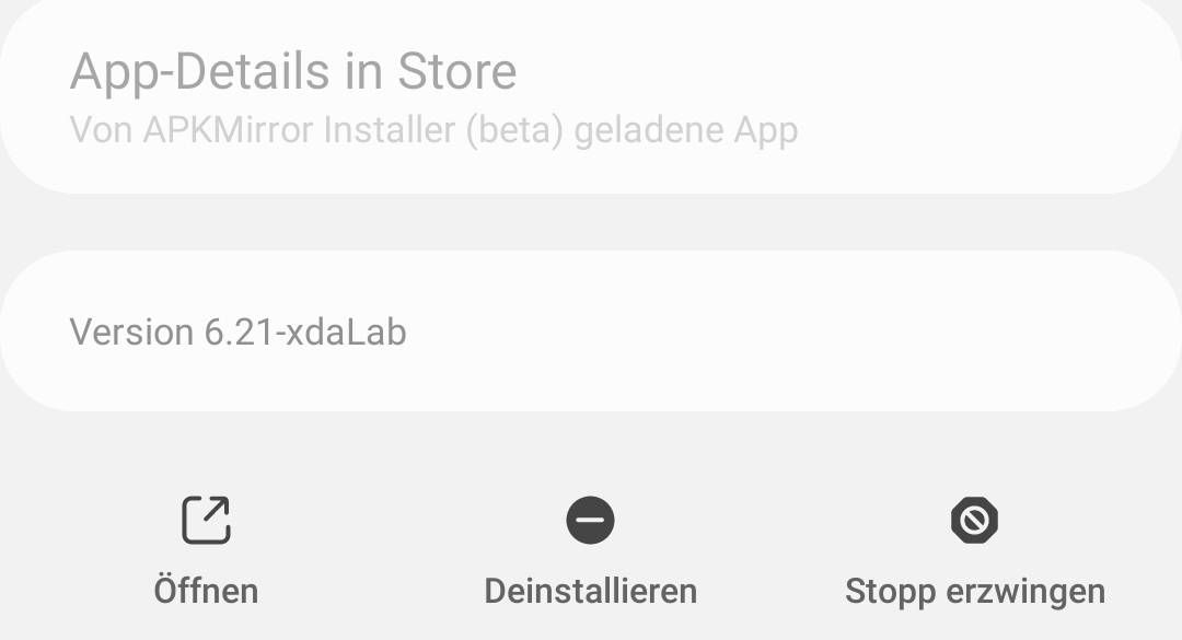

Nun lässt sich garnichts mehr einstellen, display bleibt bei 60hz.... *1f611.png*

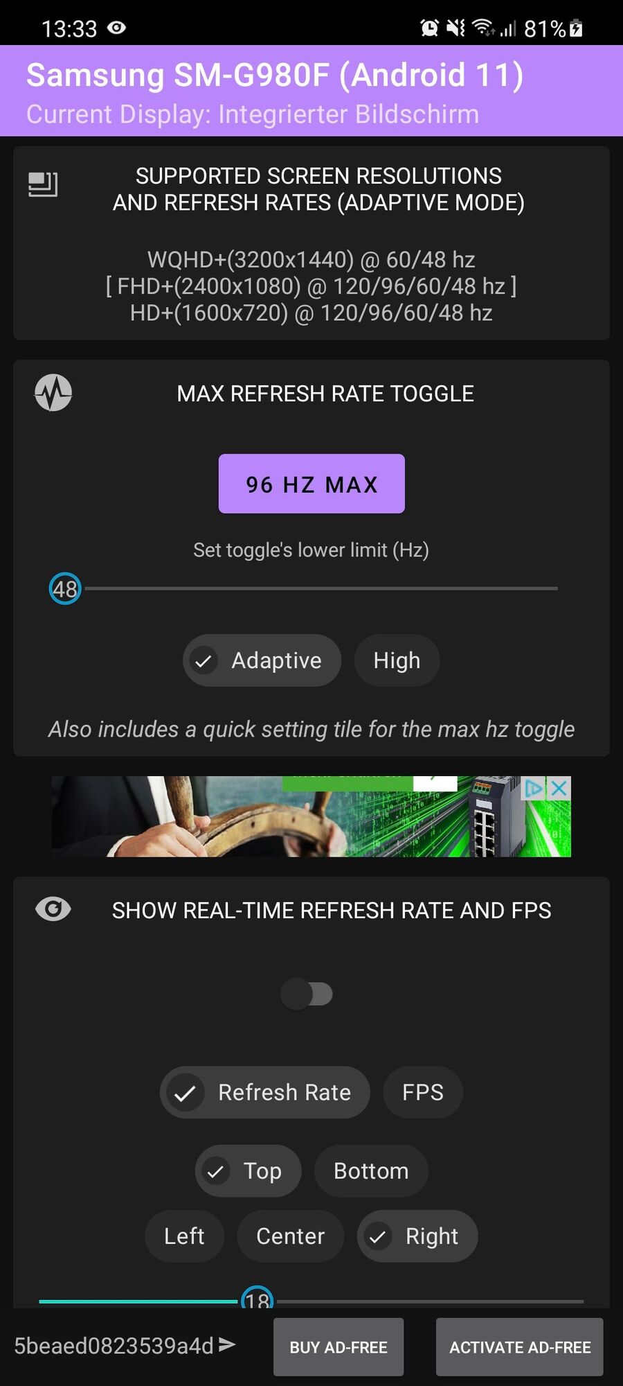

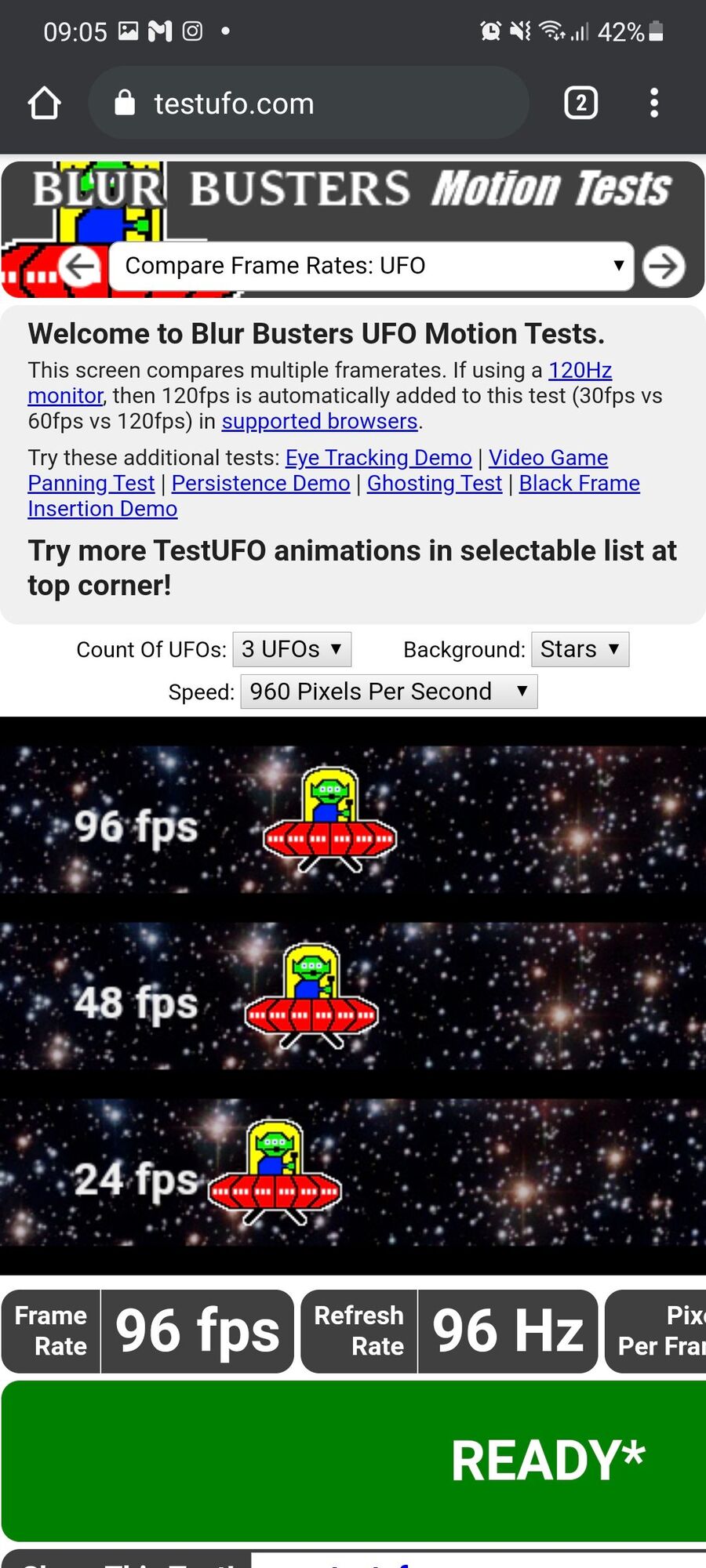

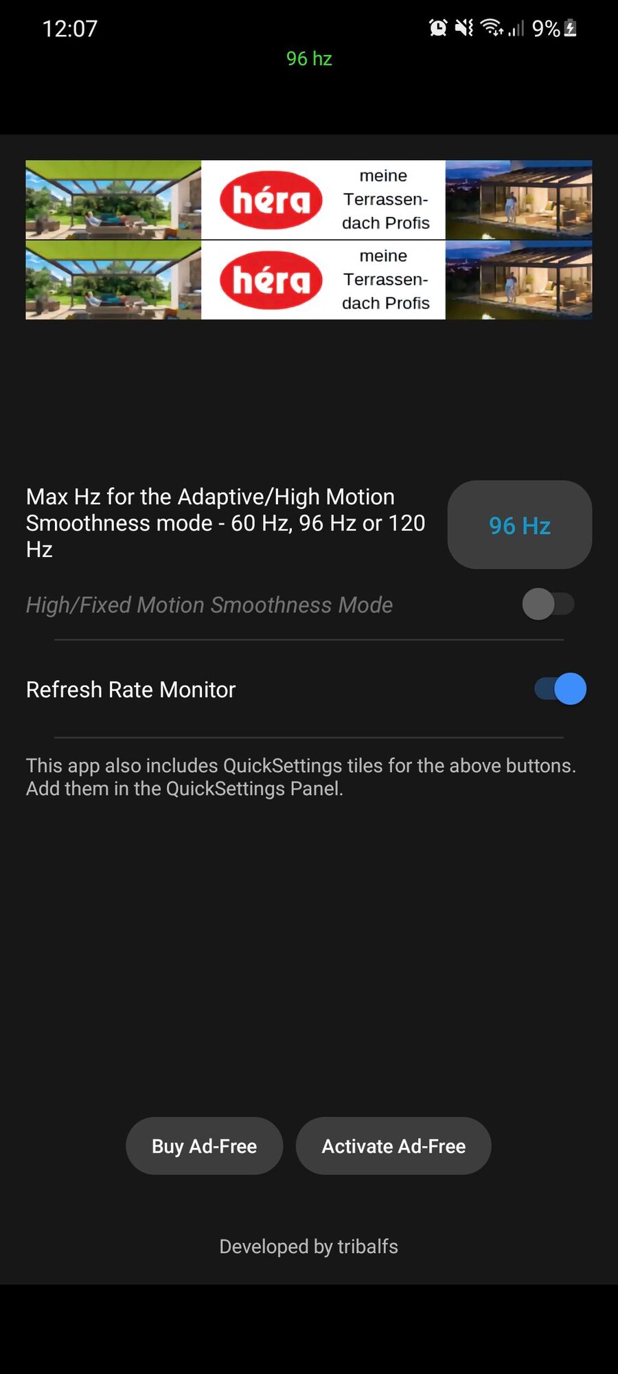

Habe es mit einer älteres Version probiert.... bin mir aber nicht sicher ob es wirklich 96hz sind oder doch 120hz....
Super! Danke dir :)
Schade, dass Samsung uns nicht direkt eine möglichkeit gibt, das Display so einzustellen....

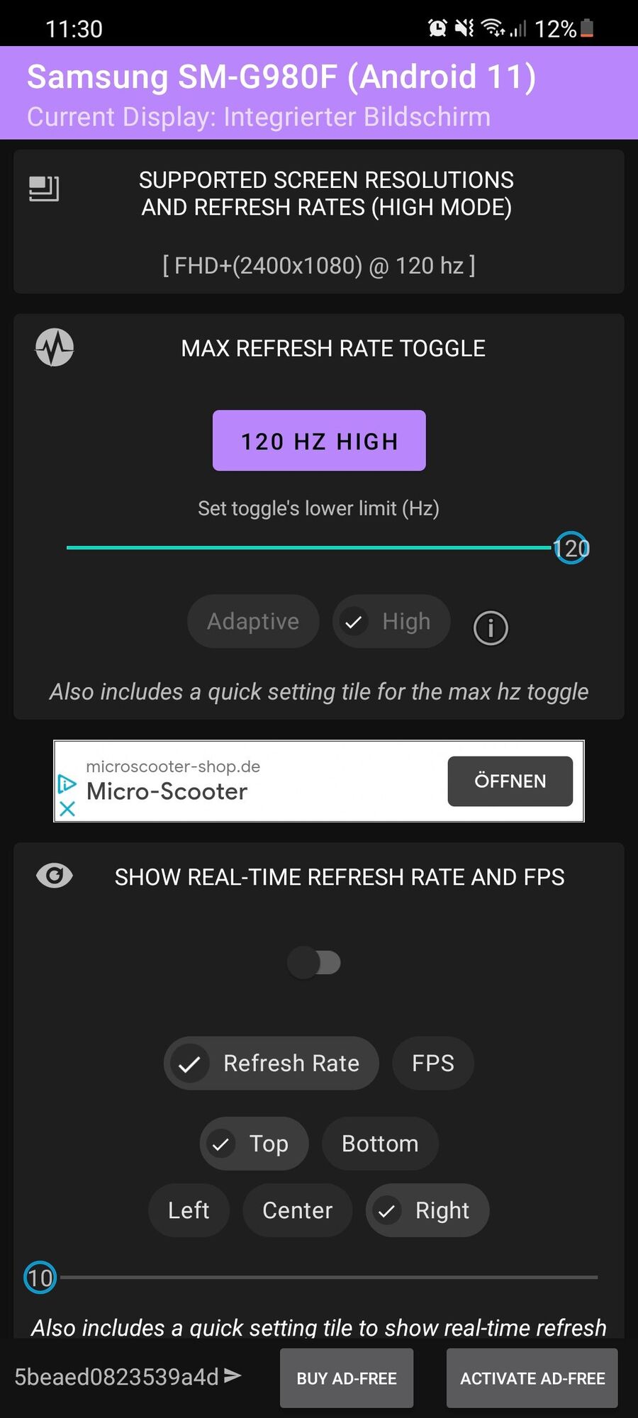

wieso möchtet ihr hier denn keine 120 bzw. habt ihr 120 dann trotzdem aktiviert?
120hz sind ja schon ganz cool. zieht aber im endeffekt unnötig am Akku. Habe das Gerät jetzt dank dieser App und ADB dauerhaft auf 96hz gestellt. und wenn es im Standby ist, läuft der Display mit 48hz. das wirkt sich sehr positiv auf die Akkulaufzeit aus
Alles klar also soll es der akkulaufzeit dienen....ggf. schau ich mir das auch mal an
