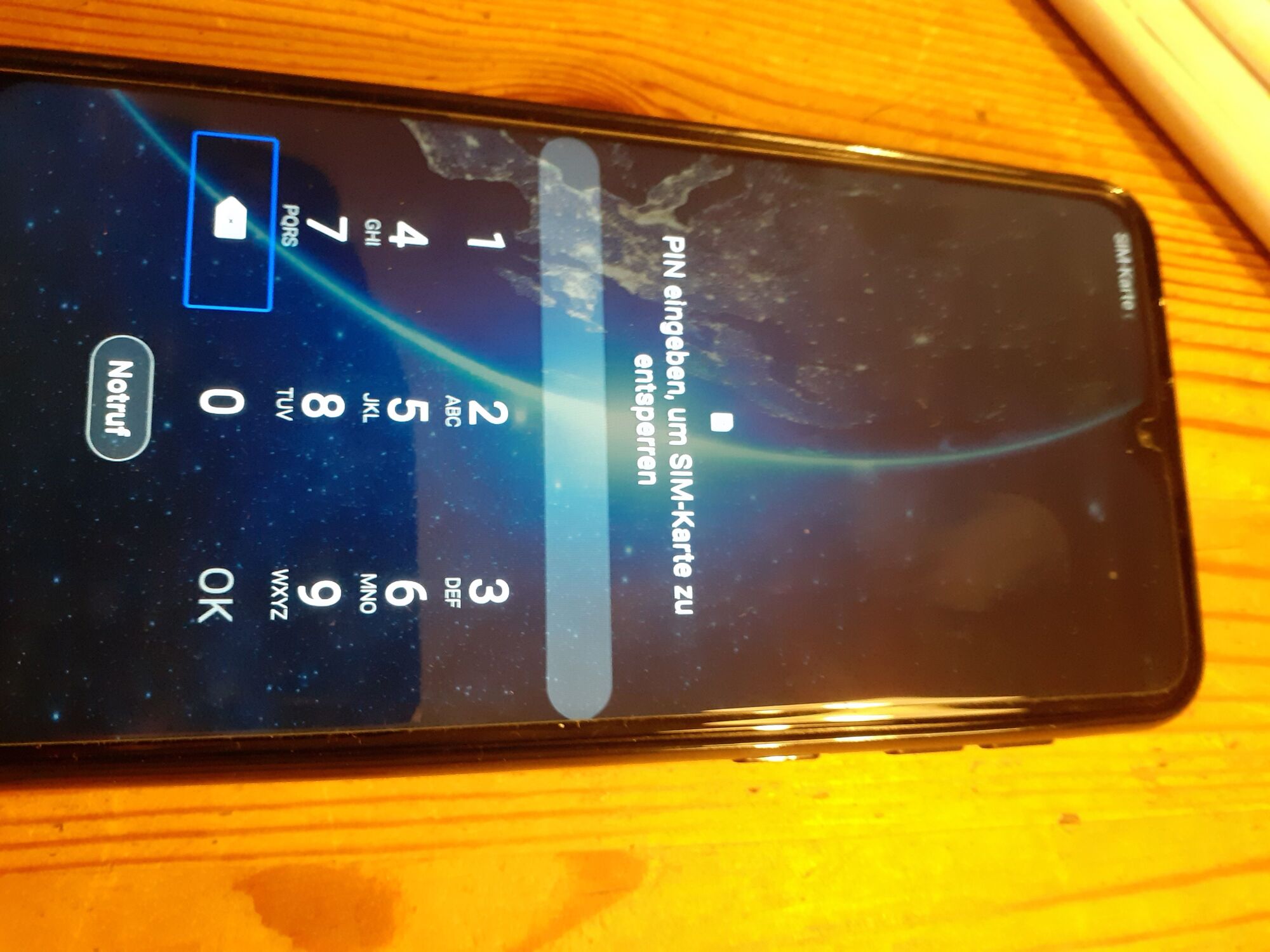

    Hi, kannst du mal ein Bild hochladen ?
    Dann können wir es besser beurteilen.
    Da ist der Kasten. Ohne SimCard komme ich immerhin zu den Einstellungen, finde aber nichts. Mein Sohn war vorher auf Google unterwegs
    Versuche mal das
    Einstellungen
    Allgemeine Verwaltung
    Zurücksetzen
    Einstellungen Zurücksetzen
    Danke für deine Mithilfe, es war der Sprachassistent aktiviert, den wir deaktivieren konnten. Schwierige Geburt, da die Eingabe nur mit Markierung und Doppelklick funktionierte, was mehr Geduld erforderte, als wir an sich haben... aber das Problem ist gelöst. Hurra

    Naja aber der "Blaue Kasten" ist doch recht typisch für den Voice Assistant. Da ist es dann schon sinnvoller diesen direkt auszuschalten, statt die kompletten Einstellungen zurückzusetzen.
    Es ist doch außerdem immer schöner, wenn man genau weiß, woran es lag. *:winking-face:
