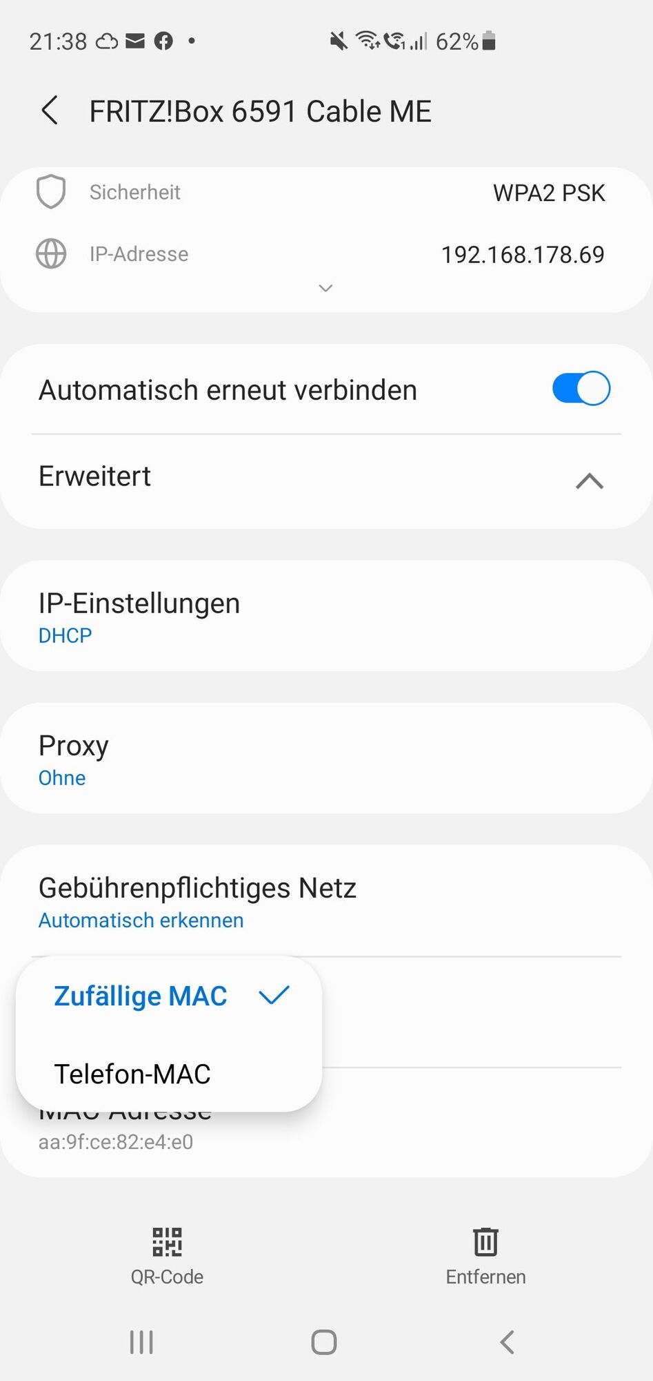

Schau auch bitte einmal nach dem Punkt variable MAC Adresse im Smartphone und schalte diese aus.
Dort zu finden
Dankeschön für eure Hilfe. Leider hat alles nicht geklappt. Witzigerweise betrifft es nur unser WLAN zu Hause. Woanders geht's... in den Routereinstellungen ist auch nix zu sehen. Muss ich wohl den Support anrufen. Seufz.
