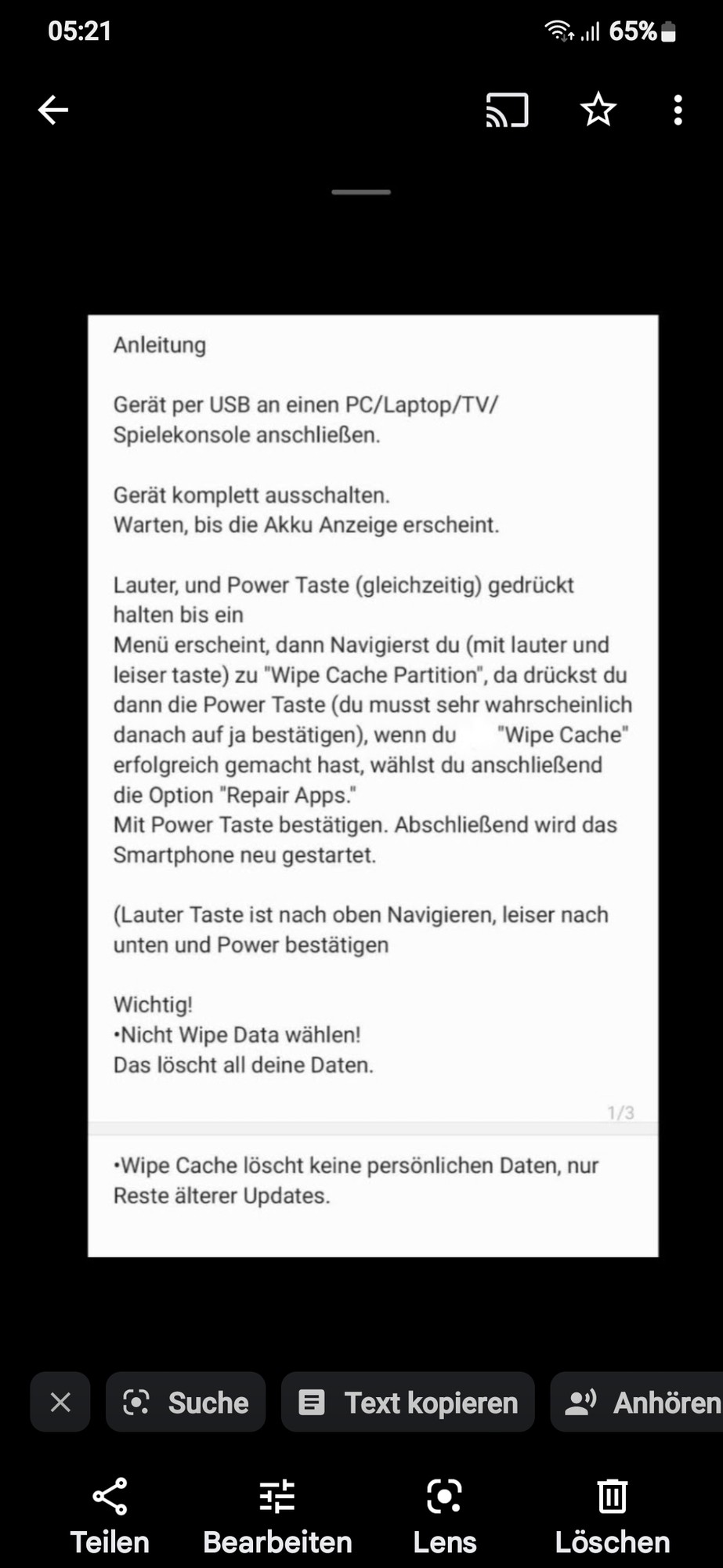

Da hilft eine wipe cache, dabei bleiben deine Daten erhalten.
Eine Anleitung findest du per suche hier in der community.
Damit du nicht suchen musst

In den sogenannten Recovery-Mode kommt man wie in der Beschreibung zum Wipe Cache.
