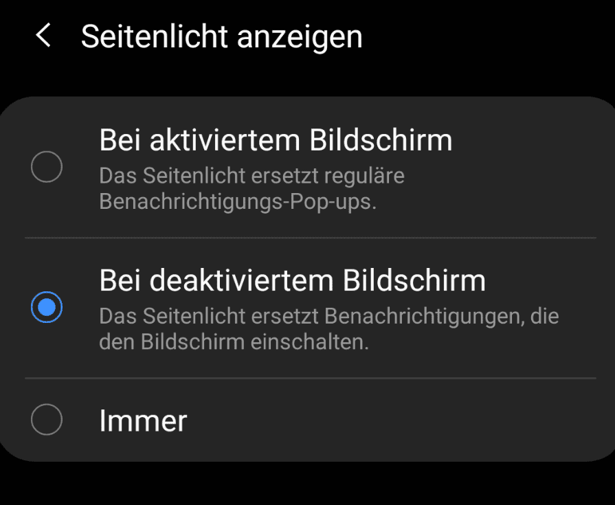

[A41] Seitenlicht bei deaktiviertem Bildschirm funktioniert nicht
ich habe das Seitenlicht auf dem Galaxy A41 für alle Apps aktiviert und bei aktiviertem Bildschirm funktioniert das auch.
Lediglich die Option "Bei deaktiviertem Bildschirm" hat keinerlei Auswirkungen.
Angeblich soll der Bildschirm dabei eingeschaltet und die Benachrichtigung angezeigt werden, es passiert aber nach wie vor gar nichts.
Habe selbstverständlich mehrere Apps getestet und das Gerät auch mehrere Male neu gestartet.
Hat jemand eine Idee?

Also aktuell passiert gar nichts, klein Blinken, kein Leuchten, nichts.
Der Bildschirm bleibt einfach zu 100% unbeleuchtet, wenn eine Benachrichtigung reinkommt und Seitenlicht bei deaktiviertem Bildschirm aktiviert ist.
An der App/Benachrichtigung selbst kann es eigentlich schon nicht liegen, weil es ja funktioniert, sobald man die "bei aktiviertem Bildschirm" Option nutzt.

Es gibt bei Seitenlicht die Option:
- Bei aktiviertem Bildschirm: Funktioniert
- Bei deaktiviertem Bildschirm: Funktioniert nicht
- Immer: Funktioniert bei deaktiviertem Bildschirm auch nicht (aktiviert natürlich schon)
Es steht ja eindeutig dort, dass Benachrichtigungen ansonsten den Bildschirm einschalten sollten (funktioniert auch nicht).
Und das Seitenlicht macht auch absolut gar nichts bei deaktiviertem Bildschirm mit der Option.

Also in den Systemanwendungen gibt es keinen expliziten Punkt für Seitenlicht, nur für Seitenbildschirm, was bei mir eben Seiten-Paneele und Seitenlicht vereint.
Habe die komplett zurückgesetzt, auch mal beendet und neu gestartet, neu konfiguriert, bringt gar nichts.
Die Benachrichtigungen habe ich auch noch mal geprüft, da ist alles erlaubt.
Ich habe mir noch ein paar YouTube Videos zu dem Thema angeschaut und da funktioniert das prinzipiell genau so wie ich es mir gedacht habe, die Einstellungen waren bei mir auch gleich - nur, dass es eben dennoch leider nicht funktioniert.
In den Kommentaren waren einige Nutzer, die anscheinend auch Probleme damit hatten, selbst mit viel "besseren" Geräten wie zum Beispiel dem S10.
Mir ist nur noch aufgefallen, dass selbst im AoD das Seitenlicht nicht angezeigt wird, aber ich bin mir nicht sicher, ob das nicht eventuell sogar richtig ist.

Der AoD an sich funktioniert, nur eben das Seitenlicht wird bei aktivem AoD nicht angezeigt.
Eine Anti-Viren-App ist nicht installiert.
Die Seitenlicht-Optionen habe ich auch schon geändert - hat keine Besserung gebracht.
Welche Einstellungen beim Sperrbildschirm sind interessant? Die Benachrichtigungen dort sind alle aktiviert in vollem Umfang.
Die Benachrichtigungen auf dem Sperrbildschirm funktionieren auch wunderbar.
Das Samsung Galaxy A41 hat bisher kein Upgrade erhalten, die aktuelle Version ist Android 10 mit dem One UI in der Version 2.5
Ja, als ich die App-Daten gelöscht hatte waren anschließend alle meine getätigten Einstellungen weg.
