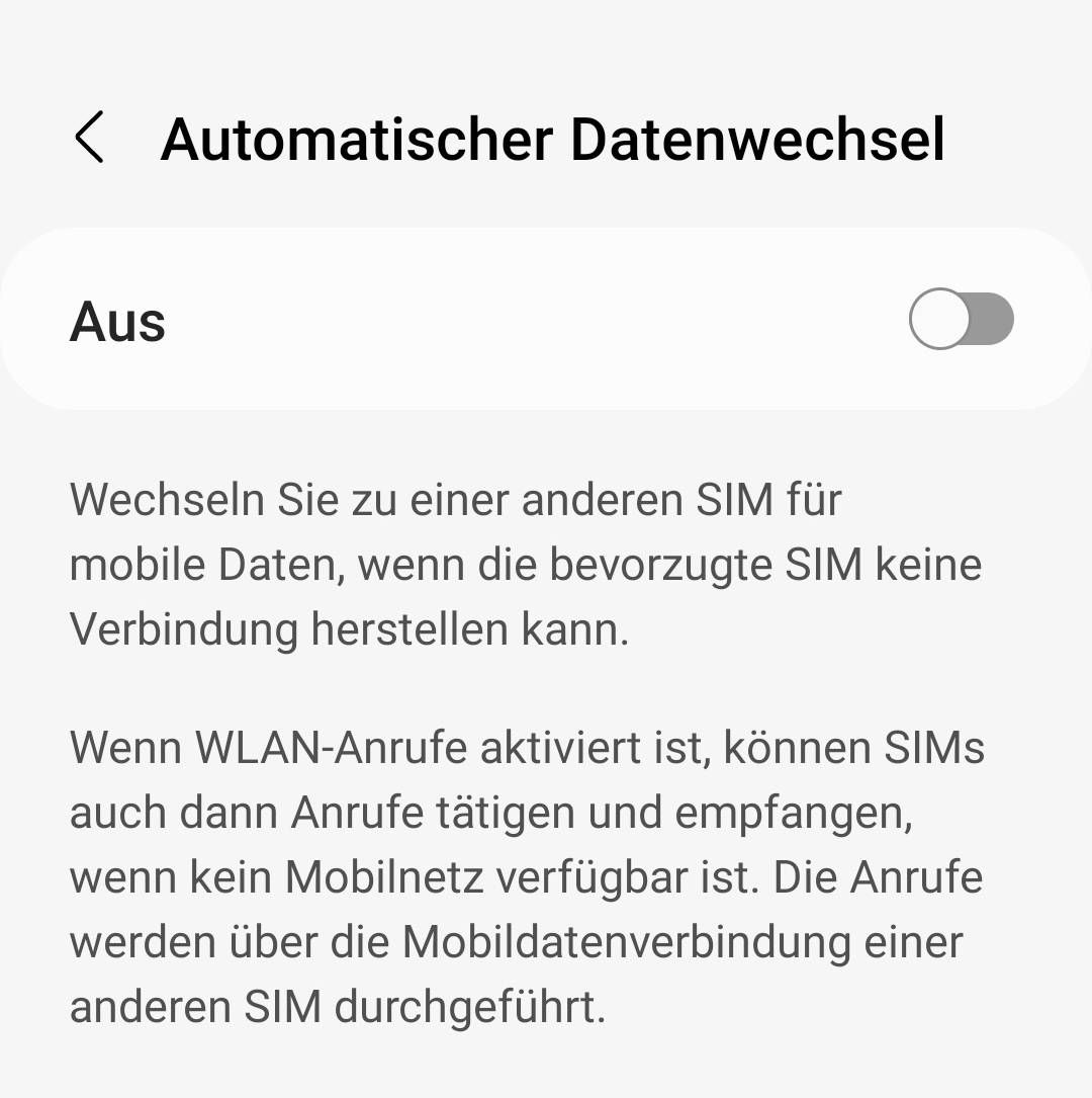

War das hier eingeschaltet?
Ich habe im betreffenden Zeitraum, in dem 11 Datenpakete in Rechnung gestellt wurden, kein Telefongespräch über wlan geführt. Gibt es noch eine andere Erklärung?
Wenn es eingeschaltet war, hast du doch deine Antwort! Es wurde also automatisch zu den mobilen Daten deiner Fonic Simkarte gewechselt, wenn die türkische nicht verfügbar war!
