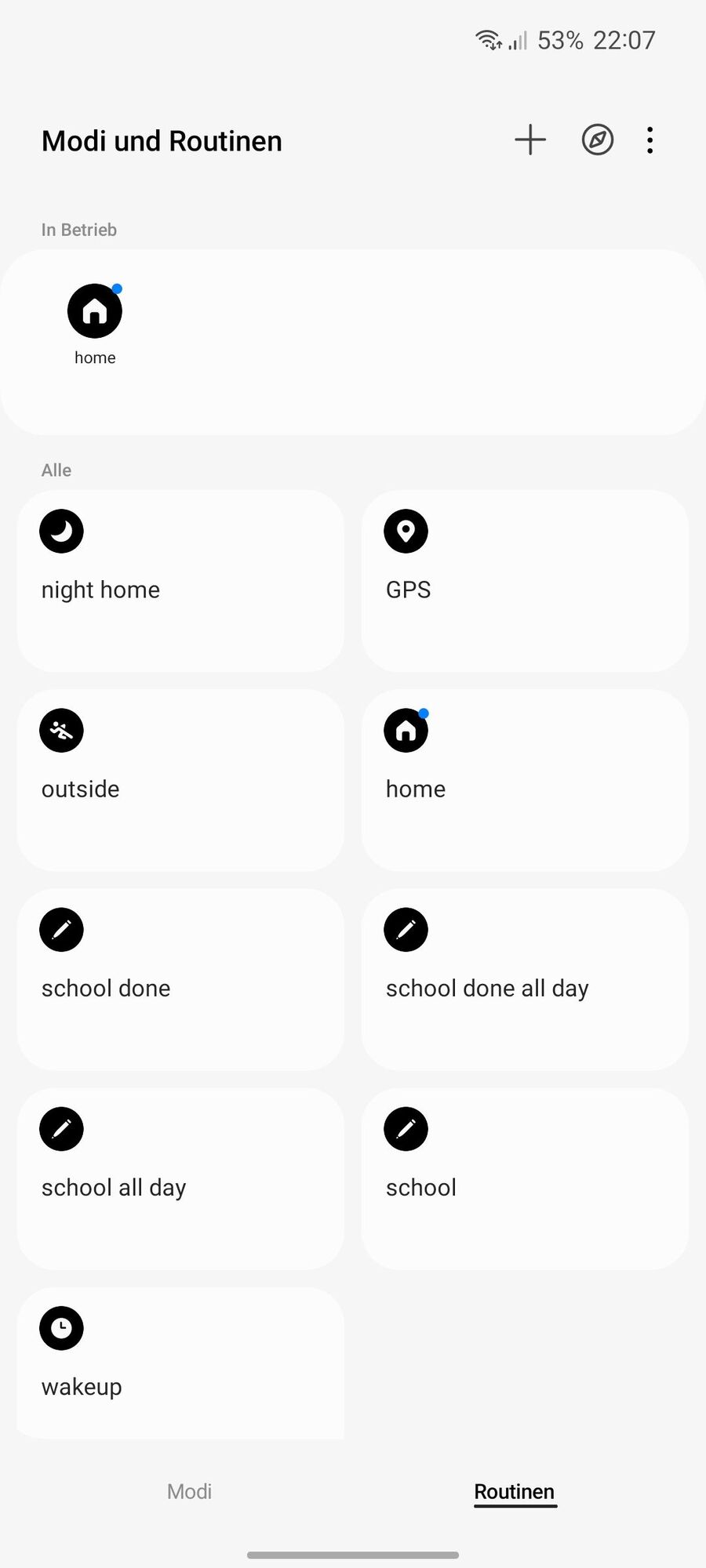

Hallo Leute, seit dem ich mein A52s vor wenigen Tagen auf Android 13 upgedatet habe, habe ich kein SchlafenszeitModus mehr.
Den SchlafenszeitModus den es in der App Digitales Wohlbefinden_3.1.00.10 noch gab, gibt es in der neuen Version Digitales Wohlbefinden 4.0.00.35 nicht mehr (auch nicht unter dem neuen Namen SchlafModus).
Unter Suchen und dem Suchbegriff Schlaf wir auch nichts aufgelistet bzw. nichts angezeigt.
Jemand eine Idee, was sich da machen lässt?!?
Grüße Gelöst!
L: Gehe zu Lösung.

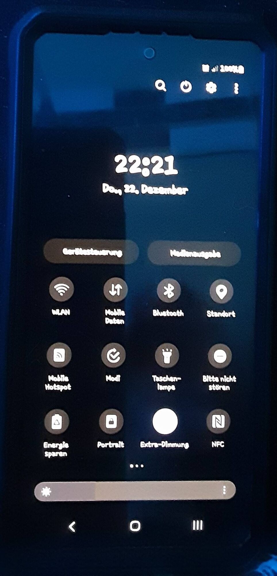

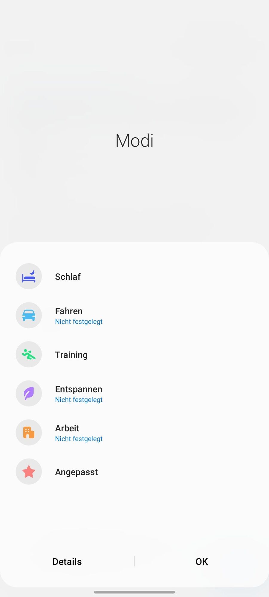

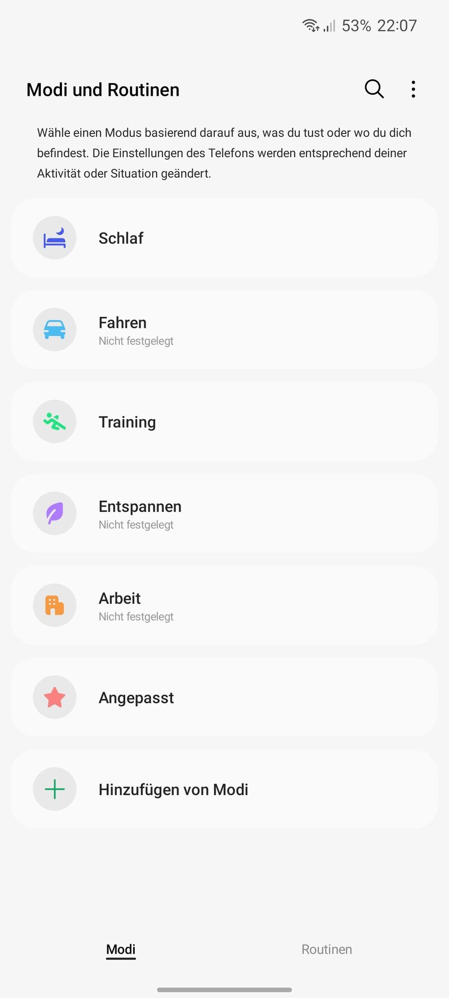

Der Schlafenszeitmodus wurde nun ersetzt durch die "Bixby Routines und Modi".
Du solltest diese beim runterwischen der Statusleiste sehen.
L: Lösung in ursprünglichem Beitrag anzeigen.
Ich habe hier ein A52s und bei mir funktionieren die Modi und Routinen wie auch unten im Screenshot zu sehen.
Falls man diese bei dir nicht direkt auffinden kann, dann ziehe mal die Benachrichtigungsleiste komplett runter und tippe auf die 3 Punkte oben rechts》Schaltflächen bearbeiten》Ziehe den Button "Modi" raus aus dem Raster Jetzt solltest du darauf Zugriff haben.

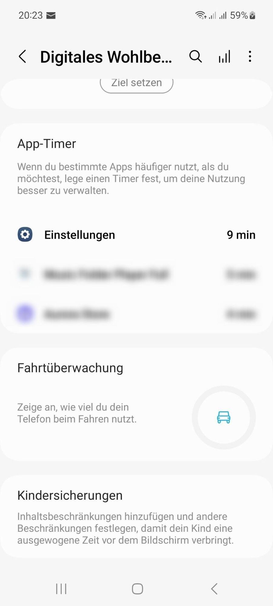

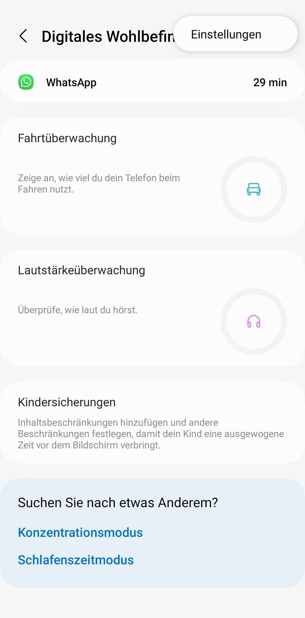

Habe ein A52 4G, wenn Du dort auf Digitales Wohlbefinden gehst und ganz nach unten scrollst dann ist dort ein Eintrag Schlafenszeit, klicke da mal drauf.
Beim S21 fe findet man den Schlafenzeitmodus unter Digitalem Wohlbefinden, wenn man ganz nach unten scrollt.
Wo es bei deinem Smartphone ist, weiß ich leider nicht.
Evtl nen Wipe Cache und Repair Apps durchführen, ggf ist da Programmtechnisch etwas verbogen.
Oder mal den Speicher der App bereinigen.
Das ist bei mir jetzt Rätselraten ohne zu wissen ob es hilft.
Hast du nach dem Update mal ein Wipe Cache und Repair Apps gemacht.
Hier hatte ich mal eine Anleitung erstellt

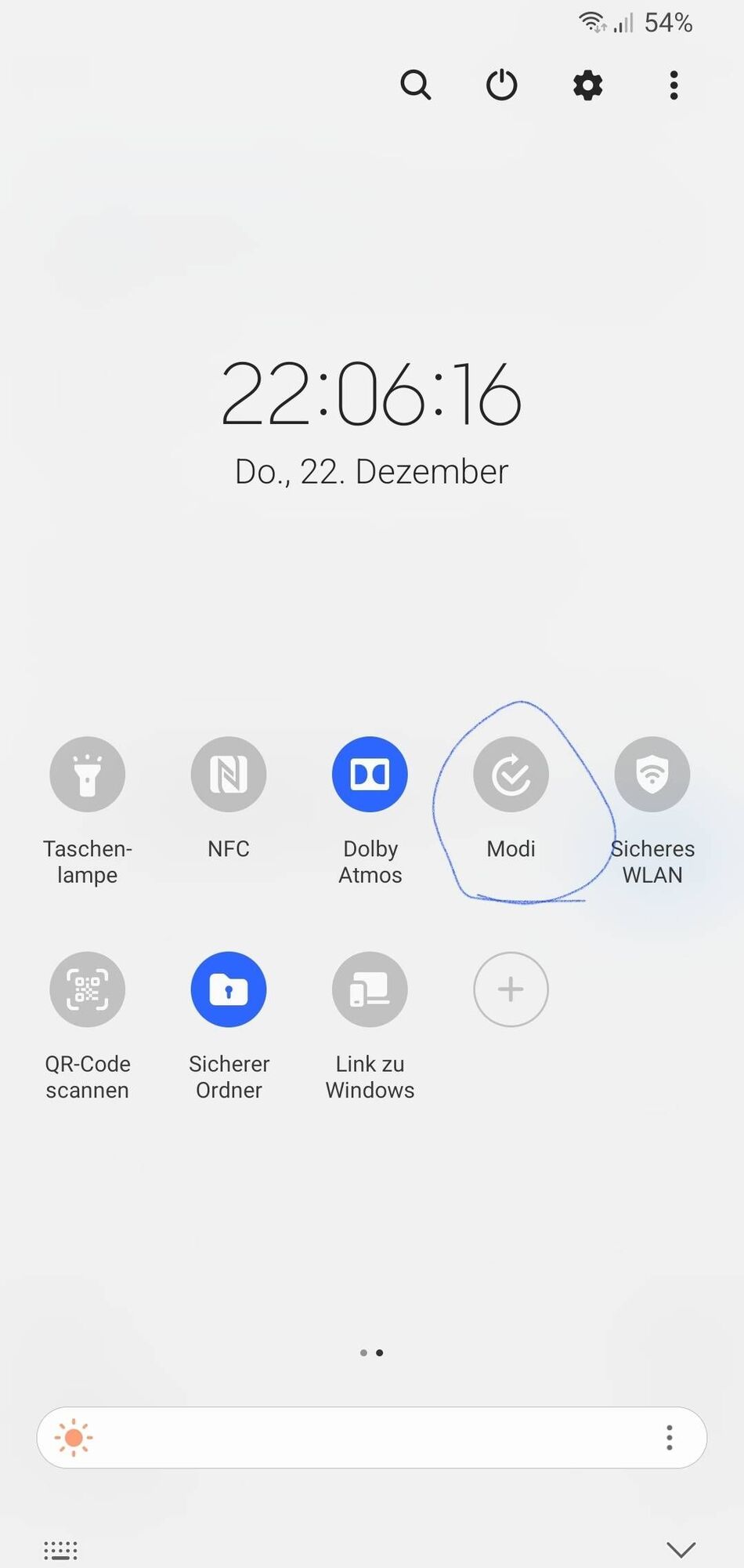

Der blaue Link, der in der Grafik von L: @JöPi zu sehen ist, ist auch bei mir auf dem S21FE zu finden.
Der startet aber den Schlafmodus unter Modi und Routinen.
Das bedeutet aus meiner Sicht, dass Geräte ohne "Modi und Routinen" das nicht haben.
Gibt es das beim A52s und muss das vielleicht speziell aktiviert werden?
