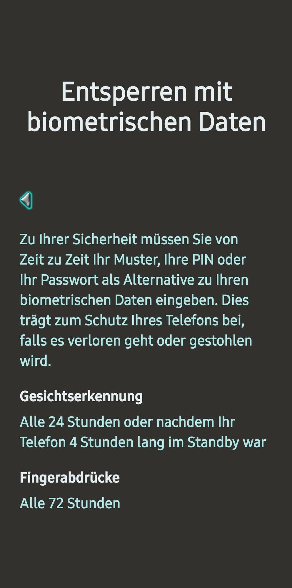

Man muss trotzdem entweder, wenn das Handy 4 std im standbye war, die Pin/muster oder was auch immer eingeben um das Handy zu sperren, oder alle 24 std, das dient der sicherheit, falls handy geklaut wird oder du es verlierst., siehe Foto, dort ist es besser erklärt.
