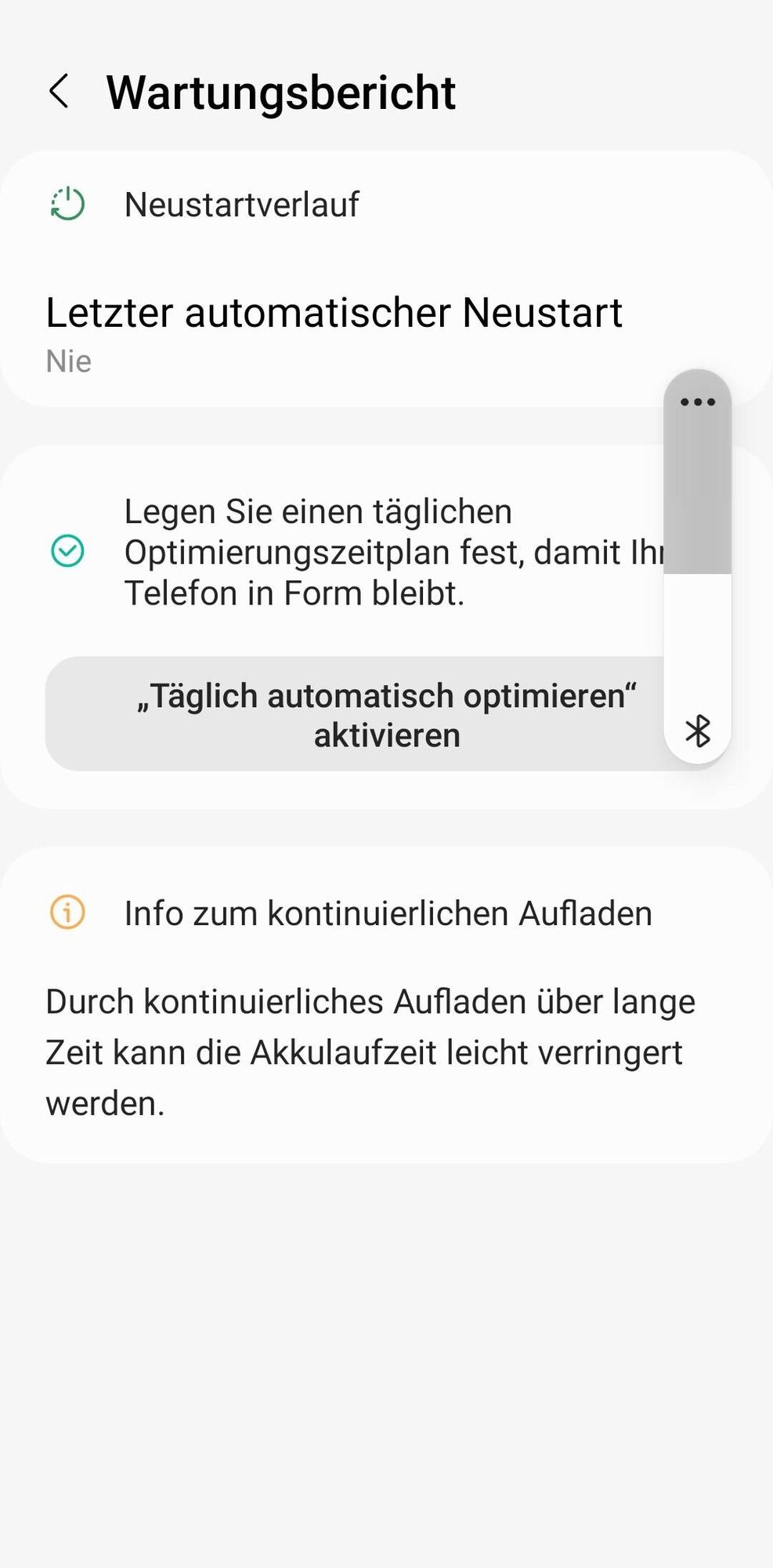

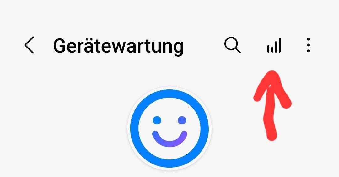

Hallo L: @Ügsel. Du könntest den Wartungsbericht einsehen. Er dokumentiert, welche Apps Probleme bereitet haben.
Geh dazu in die Einstellungen > Akku und Gerätewartung > dort findest Du oben rechts drei senkrechte Striche > tippe darauf und es öffnet sich besagter Wartungsbericht.
Cool, danke. Im Moment ist der natürlich jungfräulich nach dem Neustart eben, aber eventuell finde ich darüber den Störenfried, wenn es wieder passiert.
Gerade ist es wieder passier: Neustart mitten im Podcast. *1f61e.png*
Der Wartungsbericht zeigt leider nichts an - als wäre nichts gewesen.
