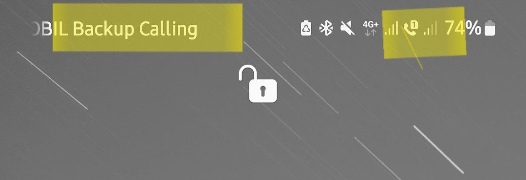

bei meinem Samsung A72 wird seit kurzem, aber sicher erst nach dem Update auf Android 12, bei der 2. SIM Karte " Penny Mobil Backup Calling angezeigt. Zusätzlich ist oben in der Leiste bei der Anzeige 4G+ neben dem Hörer eine 1 dargestellt. Das Symbol ist ähnlich wie "WIFI Call" aktiv.
Weiß jemand was das bedeutet? In der Suchfunktion habe ich nichts gefunden zum Begriff "Backup Calling".

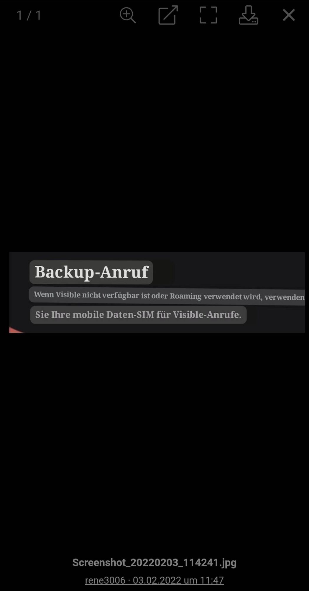

Siehe Screenshots
Ich denke, dass du zu beiden Punkten, die "1" neben dem Hörer und dem "Backup Calling" eine Antwort bekommen hast.

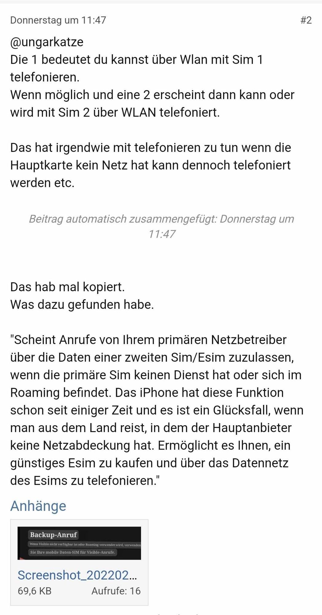

Deine Zahl bedeutet bei 2 SIM, mit welcher gerade angerufen wird.
Bei Dir wäre es Deine SIM 1.
Das Backup Calling, da würde ich mal den Anbieter von Deinen Internet Anschluss fragen.
