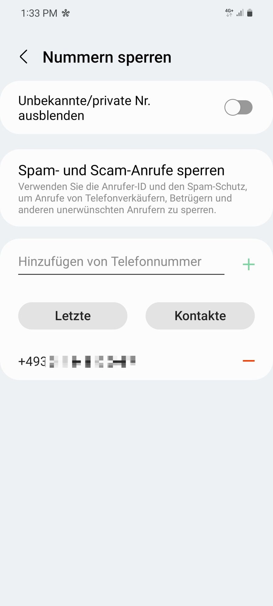

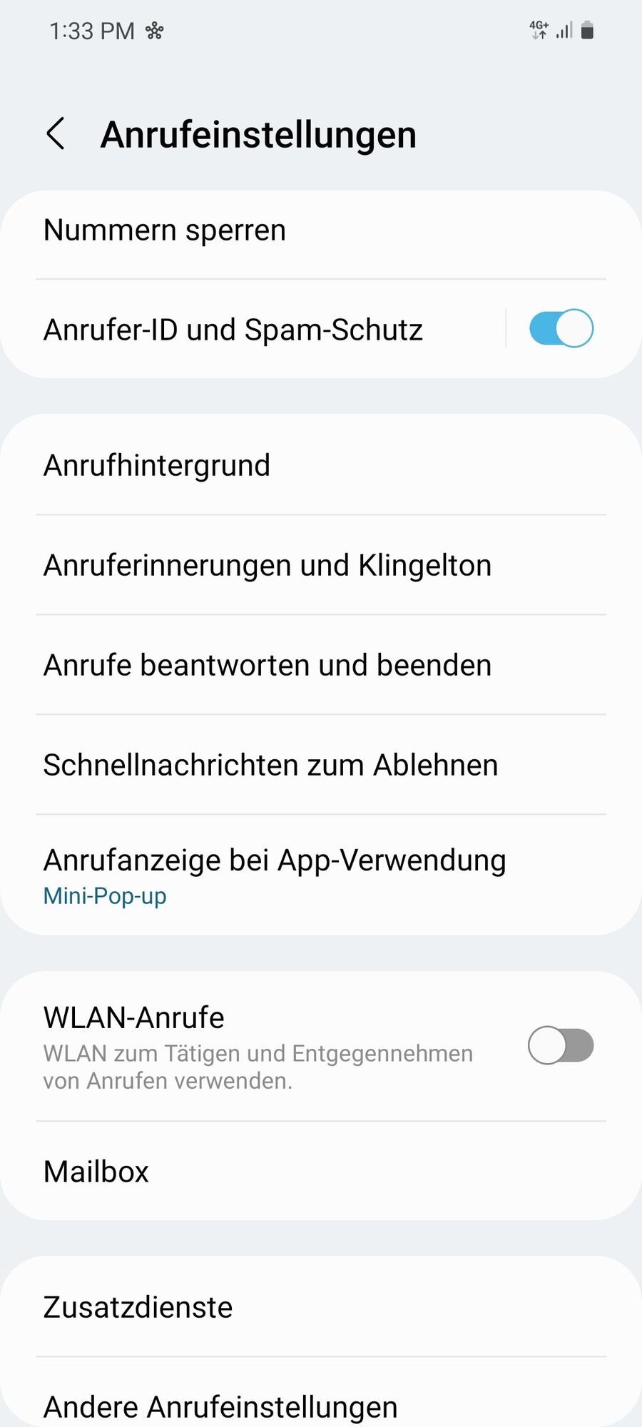

gehe mal *1f4de.png*-Hörer (grün) > drei Punkte oben rechts > Einstellungen > Nummern sperren. Ist er da vllt mit Aufgeführt?
Guten Abend, falls das Problem noch besteht mach mal folgendes. Unter dem Punkt Nummern sperren gibt es den Punkt Spam und scam Anrufe. Deaktiviere das, lass dich anrufen dann sollte es klappen, danach kannst du es aktivieren mach erneut einen test Anruf von dem geblockten Menschen es sollte weiterhin klappen
