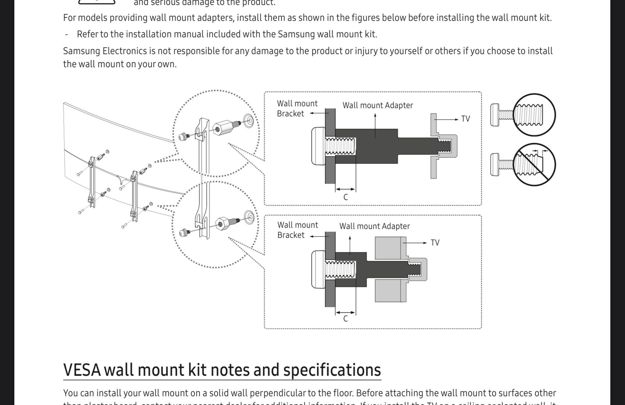

ich kann leider die AdapterHülsen für die Wandmontage nicht mehr für den TV finden.
Wo kann man diese nachbestellen? Gewinde scheint einmal M8 (unten) und M6(oben) zu sein. Normale m6 hat aber nicht gebissen, eventuell Feingewinde oder was ganz anderes?
vielen Dank für eure Antworten

    L: @MartinSGD - wenn es das deutsche Modell ist, dann benötigst du vier M8-Schrauben. Die Adapter selber scheinen unterschiedliche Durchmesser zu besitzen, wie man hier sehen kann. In die Adapter werden, laut User Manual, M8-Schrauben eingesetzt.
    Ich benötige genau diese Adapter, welche ich leider nicht finden kann.
    ich könnte Sie mir auch selber drehen, aber Maße wären gut.
