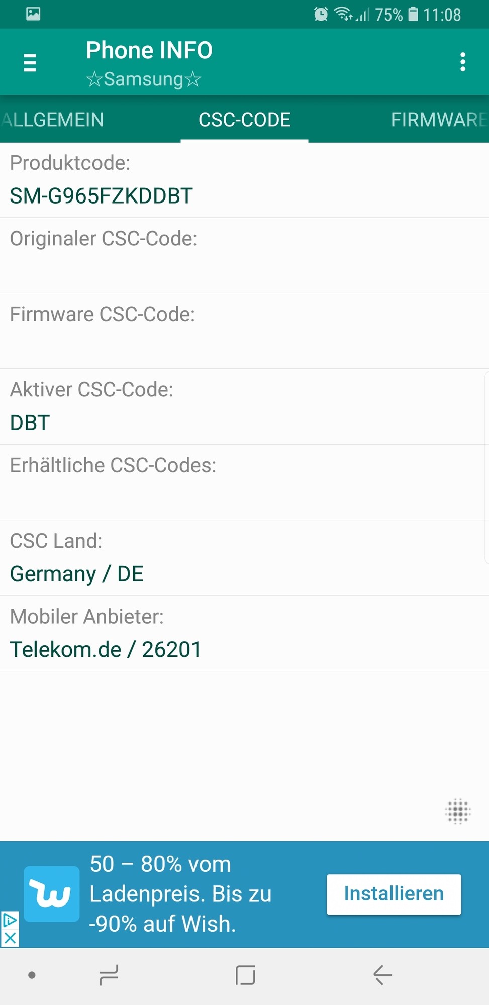

Installier mal Phone Info aus Goofle Play. Dort findest du unter CSC-Code den Produktcode.
Zusätzlich gibst du wie bei einem Anruf *#1234# ein und postest die Angaben (inkl. den Produktcode.
anbei die Informationen.
Gleiche Angaben wie bei meinem Modell.
