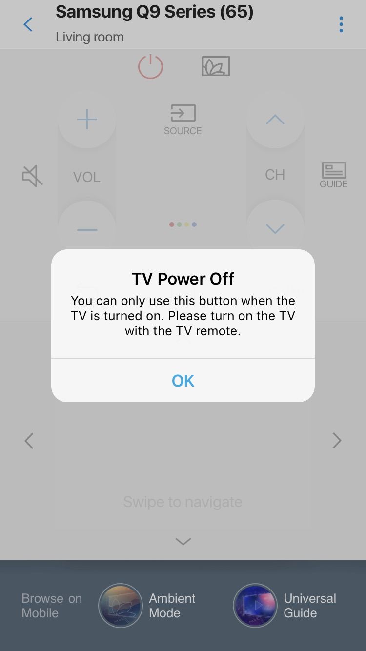

Witzig: seit mein Q9 AirPlay kann, kann ich ohne Probleme diesen via AirPlay aus dem Standby mit dem iPhone aufwecken. Samsung kann das aber mit der SmartView App auf dem gleichen iPhone nicht *:grinning-face-with-one-large-and-one-small-eye:
Wäre vielleicht auf von Samsung sinnvoll, wenn man mit der App das TV nicht nur aus-, sondern auch wieder anschalten kann. Momentan zeigt die App leider nur an, dass man zuerst den Power Knopf der Fernbedienung drücken soll.

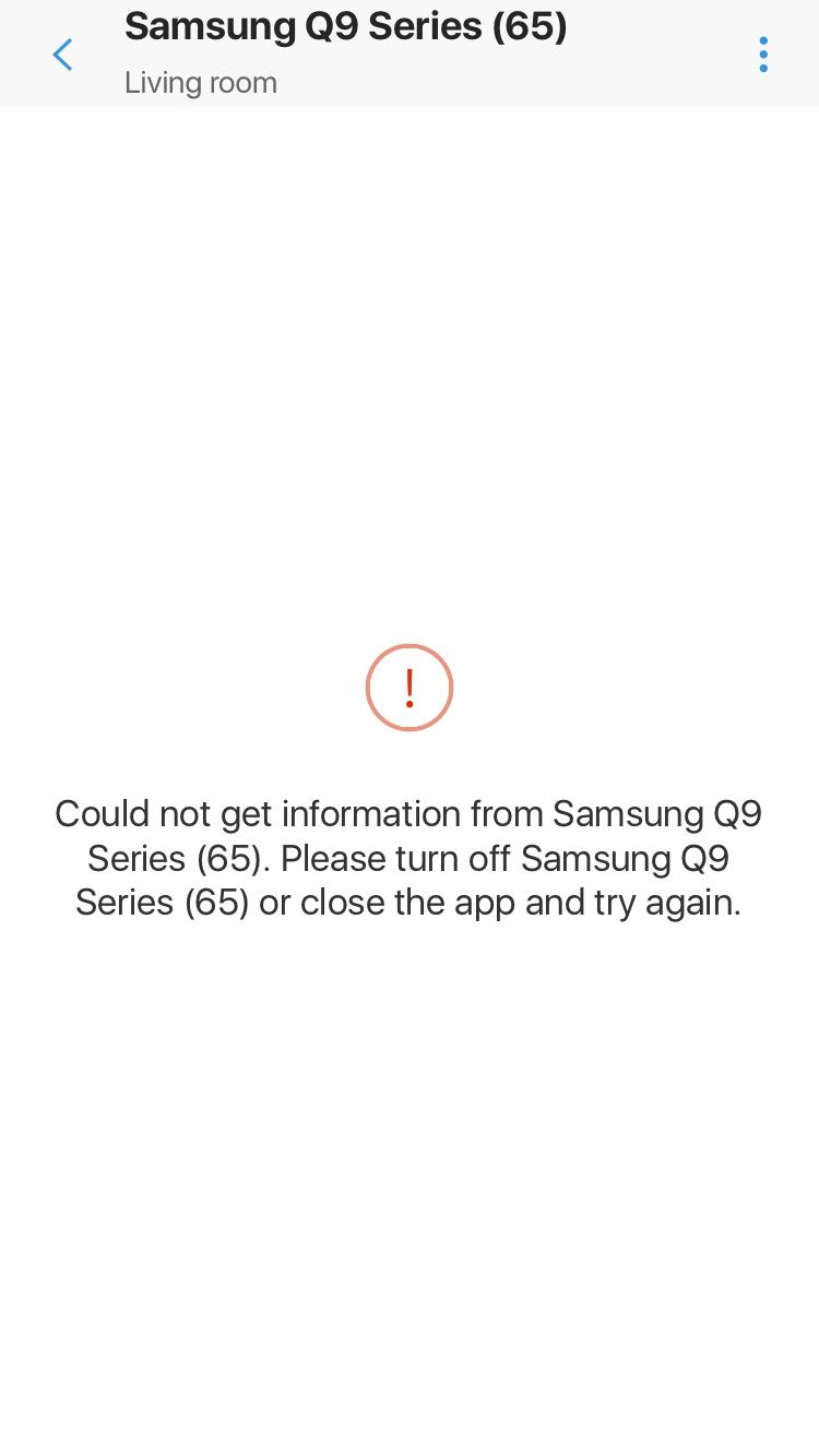

Die Option ist bei aktiv. Aber den Q9 bekomm ich damit trotzdem nicht an. Die App unter iOS sagt, dass sie keine Verbindung mit dem TV hat und ich diesen erst wieder anschalten soll.
Klappt das ggf. nur mit Andriod?
Hallo, das mit dem Einschalten über SmartThings ging noch nie. Das kann eigentlich überhaupt nicht sein bei einem TV dieser Klasse. Ausschalten geht Einschalten nicht.

Hallo L: @austixxl ,
hast du mal geprüft, ob es eine aktuellere Version von SmartThings für dein Smartphone gibt? Eventuell hilft es auch, die App einfach nochmals neu auf dem Smartphone zu installieren.
