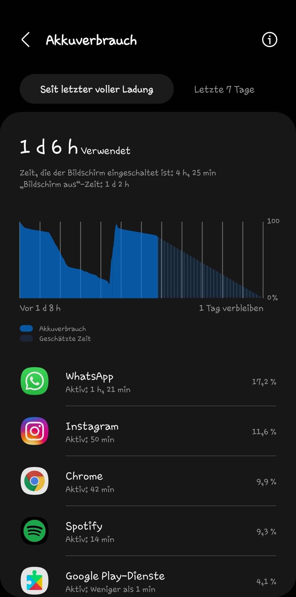

Der Akku war voll geladen bevor ich ins Bett bin. Mit dem Handy passiert über Nacht nichts es liegt einfach da..Trotzdem verliert man 20% Akku über Nacht?Das finde ich schon sehr viel...Das Handy wird normal genutzt ich habe auch alles was selten und wenig benutzt in Standby gesetzt, scheint aber alles nicht zu helfen..

Sieht fast danach aus, als würde ein Software oder Akkufehler vorliegen, den 20% sind recht viel! (Android 12 ja noch recht neu sprich Fehler vorprogrammiert*1f602.png*)

Wie ist denn die Empfangslage da, wo dein Gerät die Nacht verbringt ?
Eine schlechte Empfangslage könnte ein Grund für einen erhöhten Akkuverbrauch sein.
Bei mir ist es beim S21 Ultra ähnlich. Abends noch mehr als 80% und morgens sind es 70-75%. Handy liegt auf dem Tisch..
Mach mal einen wipe cache partition und repair apps.....
