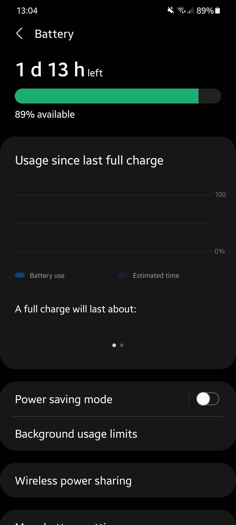

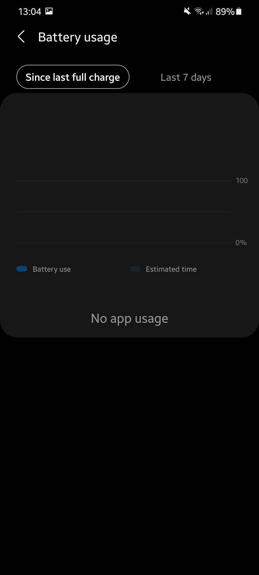

Frohes neues Jahr ..... das gleiche hier .... wahrscheinlich ein Bug mit UI3.0 und dem Übergang zum neuen Jahr 2021...
Lösung.... schalten Sie das Datum einfach manuell auf den 31.12.2020 um und kehren Sie dann zu 1.1 zurück, und alles wird ordnungsgemäß funktionieren ...

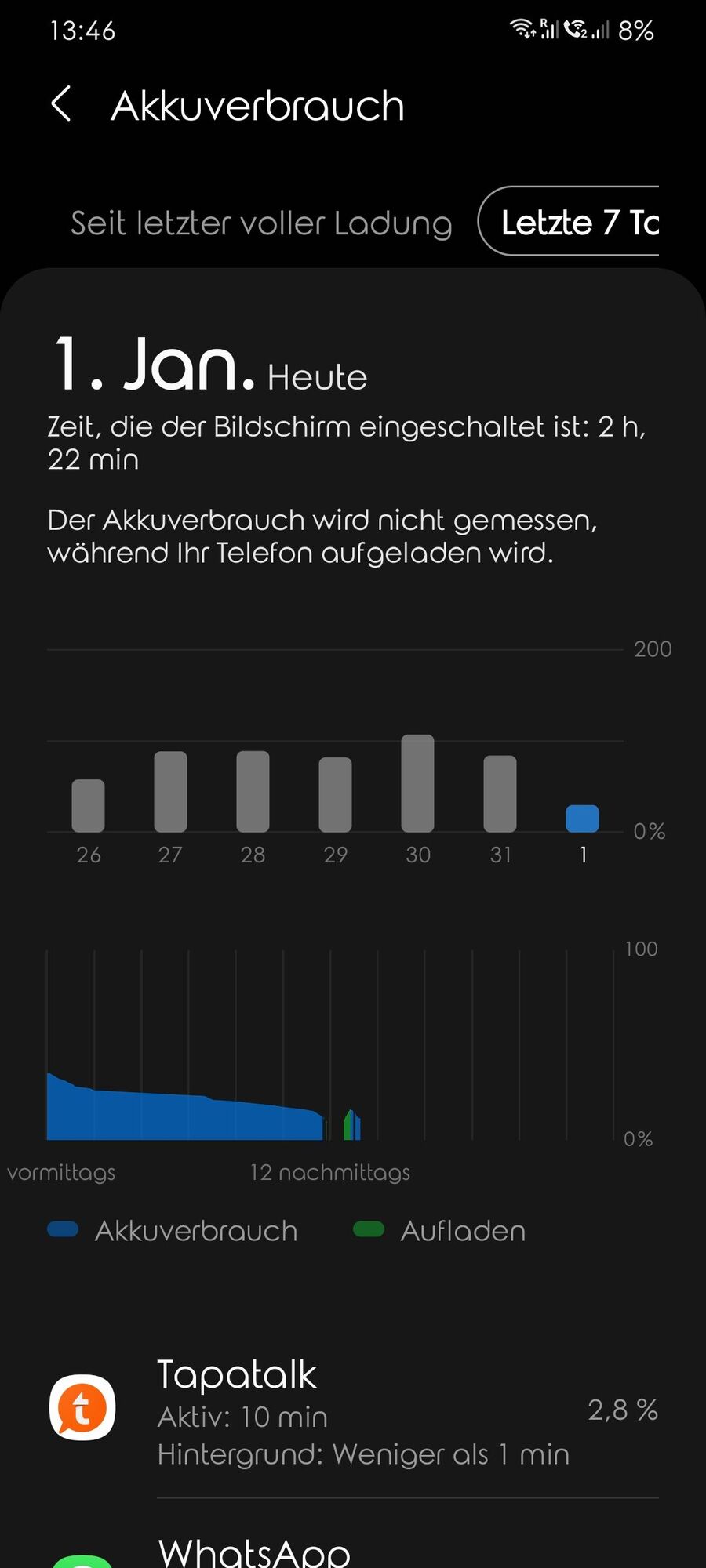

Wobei sobald das wieder auf Automatisch ist, ist alles wieder verschwunden.
Für den Moment. Sobald man die Device Care app öffnet, ist alles wieder weg. Sehr komisch

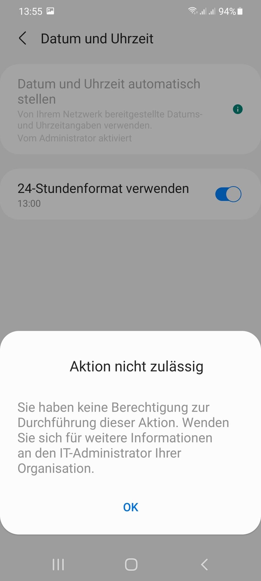

Und was mache ich wenn das Datum nicht von Hand verändert werden darf...
Bei meinem S20 5G und Note20 5G gleiches Problem. Eventuell löst sich das, wenn einige Tage vergangen sind. Ansonsten wird es einen Bugfix geben müssen.
Ist bei mir auch so‍*2642.png* S20+ Android 11, seit 0 Uhr ist die Anzeige weg.
Gleiches Problem mit meinem S20 FE und Android 11. Auch seit Mitternacht weg
L: @Roband
Das ist leider so. Stelle das Datum um, dann klappt es wieder, oder belasse es und warte bis es behoben wird.
Haben alle. Wahrscheinlich mag die Gerätewartung das Neue Jahr nicht
Dann haben bestimmt Deine Eltern, oder so die Funktion gesperrt :think:
