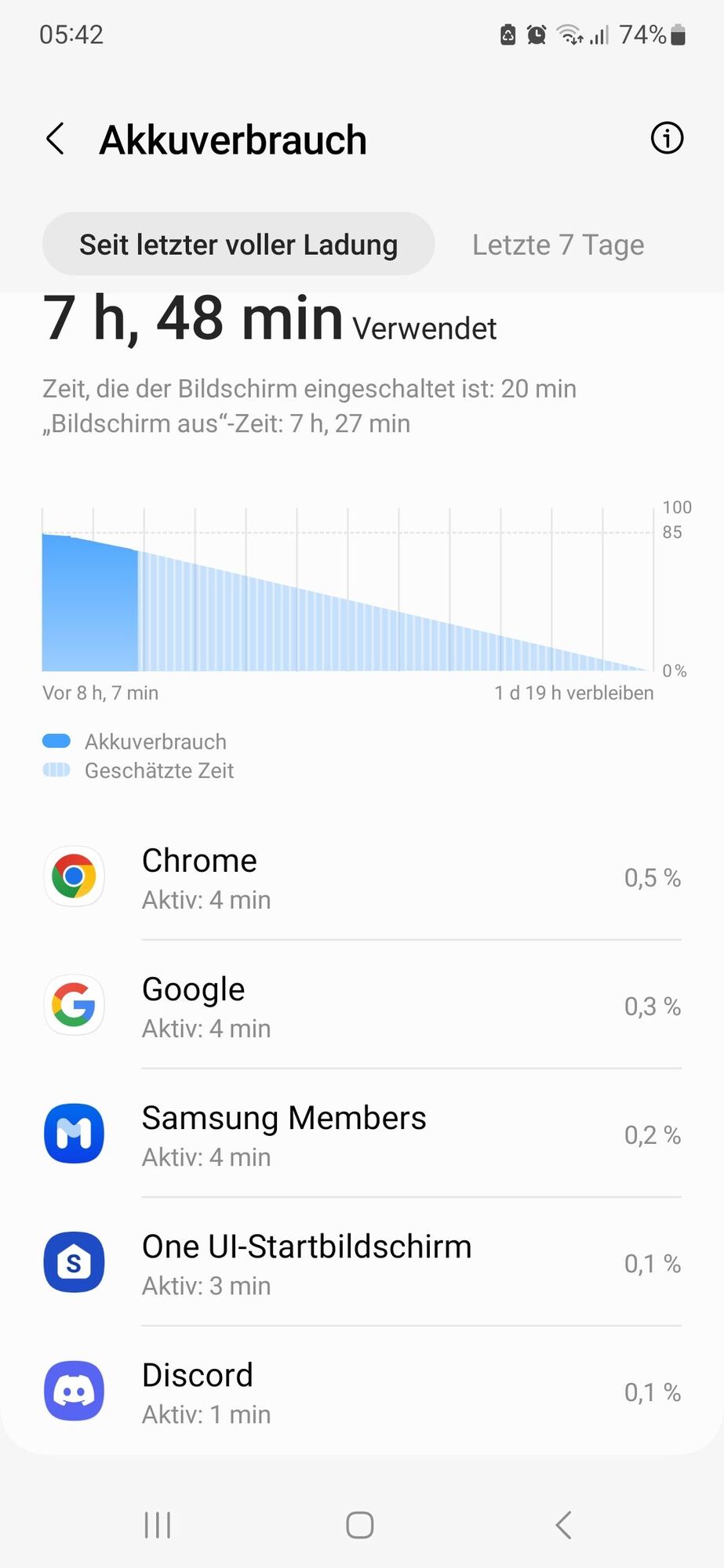

Ich habe nachts immer mein Flugmodus und den Energiesparmodus drinnen aber am Morgen habe ich immer 10 Prozent weniger Akku. Ich habe das Samsung Galaxy a54 und das ist erst eine Woche alt.

Gerätewartung.
Akku.
Details anzeigen.
Wer saugt da so am Akku?
Oben bei dem Diagramm steht, " Seit letzter voller...." und " Letzte 7 Tage " .
Schau einfach mal welche Apps da so Nachts am verbrauchen sind.
Mag sein, Du hast zum Beispiel eine Seite/ Apps offen und diese laufen fleißig weiter.
Manchmal habe auch ich es, das eine App einfach mal hakt und Nachts durchläuft.
Grundsätzlich schließe/ beende ich alle Apps vor dem Schlafen gehen.
Das war seit der letzten volladung. Ich lade nur bis 85 Prozent. War gestern Abend noch im Internet und habe dann alle zugemacht Flugmodus und Energiesparmodus angemacht aber trotzdem hat er Akku gezogen wie man im Diagramm erkennt.

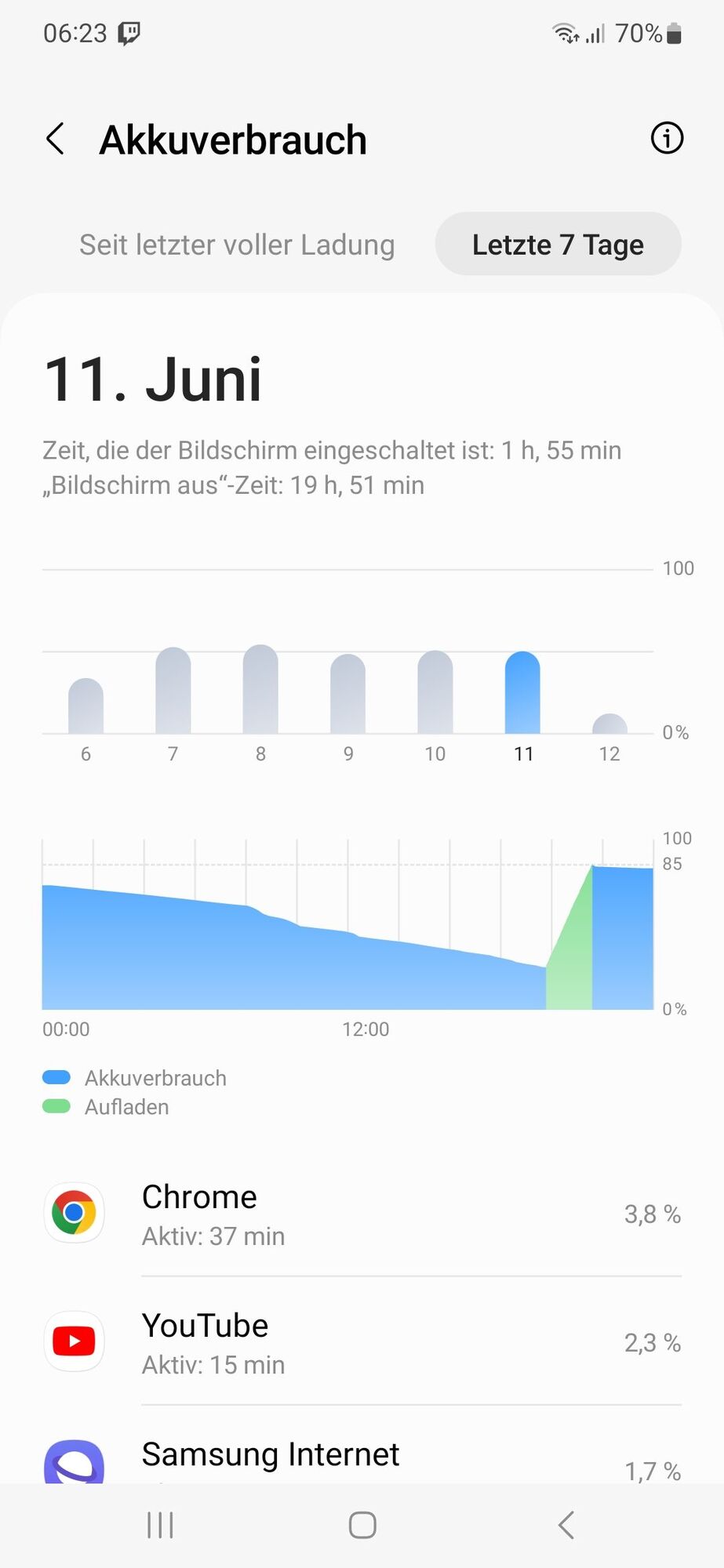

Wenn ich morgens auf den Akkuverbrauch schaue steht da nichts welche App nachts den Akku verbraucht

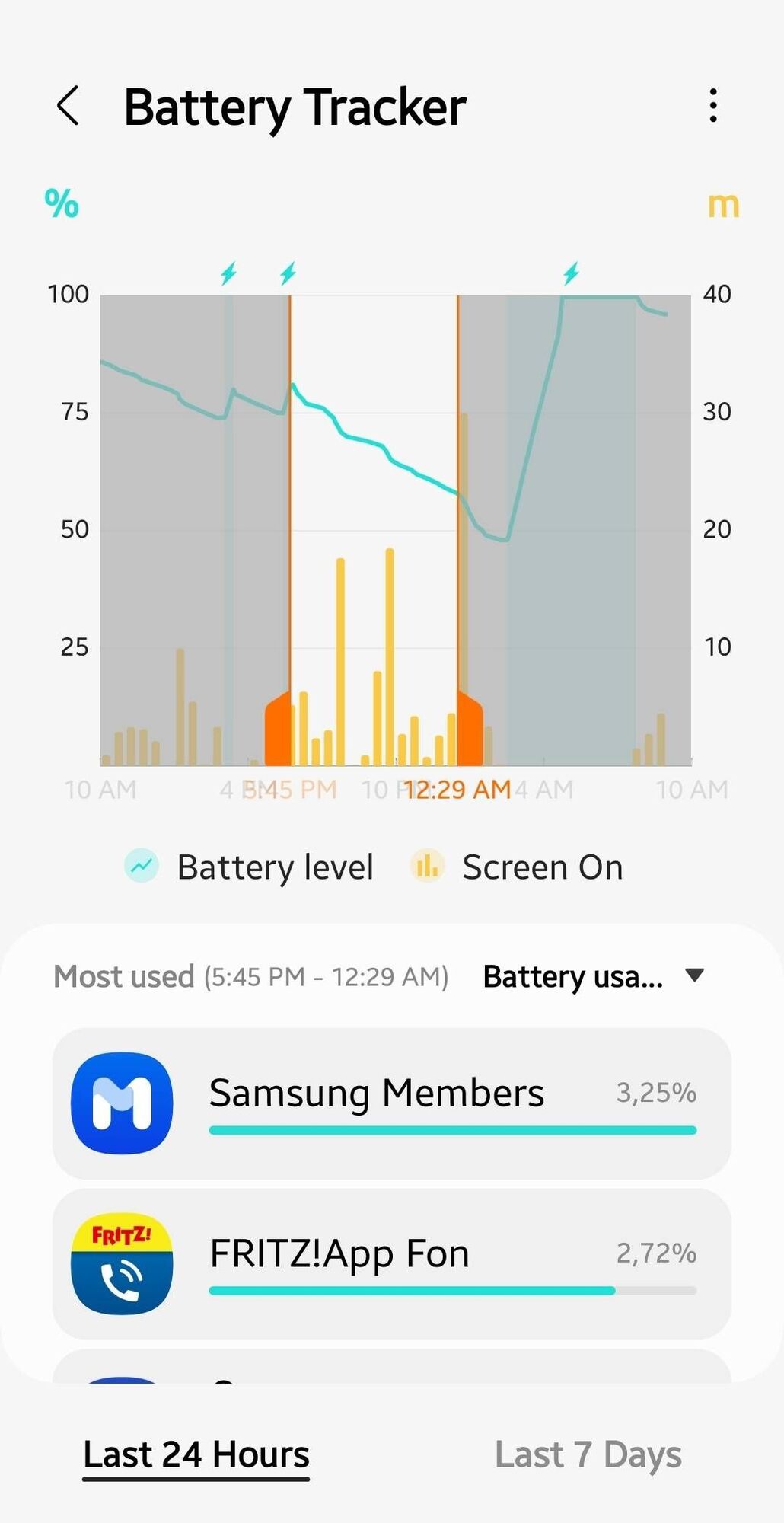

Lade Dir doch aus dem Galaxy Store die Good Guardians. Das Paket beinhaltet die App Battery Tracker. In der kann man einen bestimmten Zeitraum auswählen, um z.B. zu sehen, was zwischen 22 Uhr und 6 Uhr verbraucht wurde. Damit könntest möglicherweise den oder die Übeltäter finden.
So wie ich das interpretiere , ist das der Verbrauch , den du hattest , bevor du schlafen gegangen bist . Die restliche Kurve ist normal . Strom wird immer verbraucht , ganz gleich ob du das Gerät im Flugmodus hast oder nicht .
