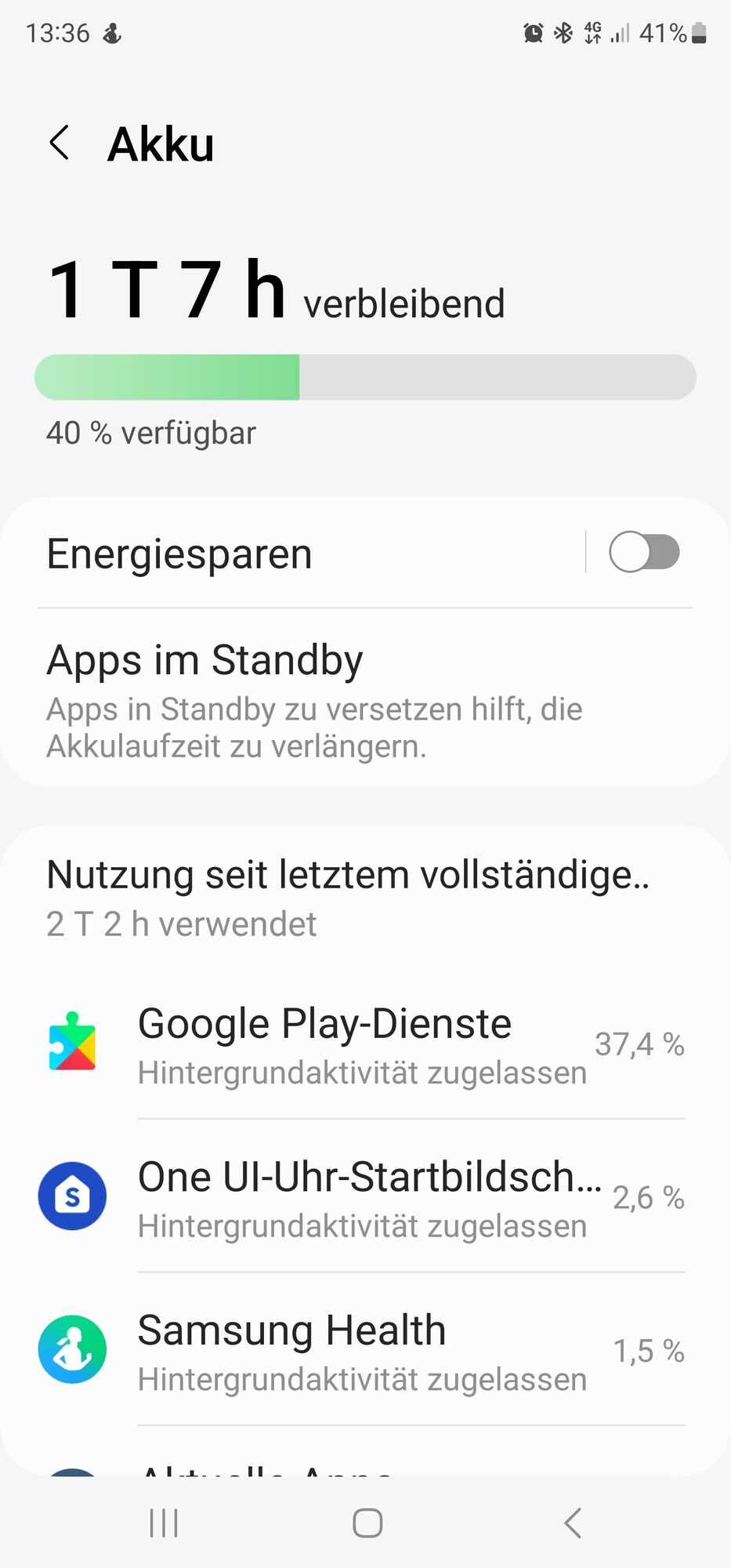

Die Google Play-Dienste verbraucht bei mir etwas viel, macht sich bei der Akku Laufzeit aber nicht bemerkbar.
Der Akku hält nicht mehr so lange durch und wird sozusagen Minutenweise leer gesaugt. Habe keine Änderungen an den Apps vorgenommen oder ähnliches

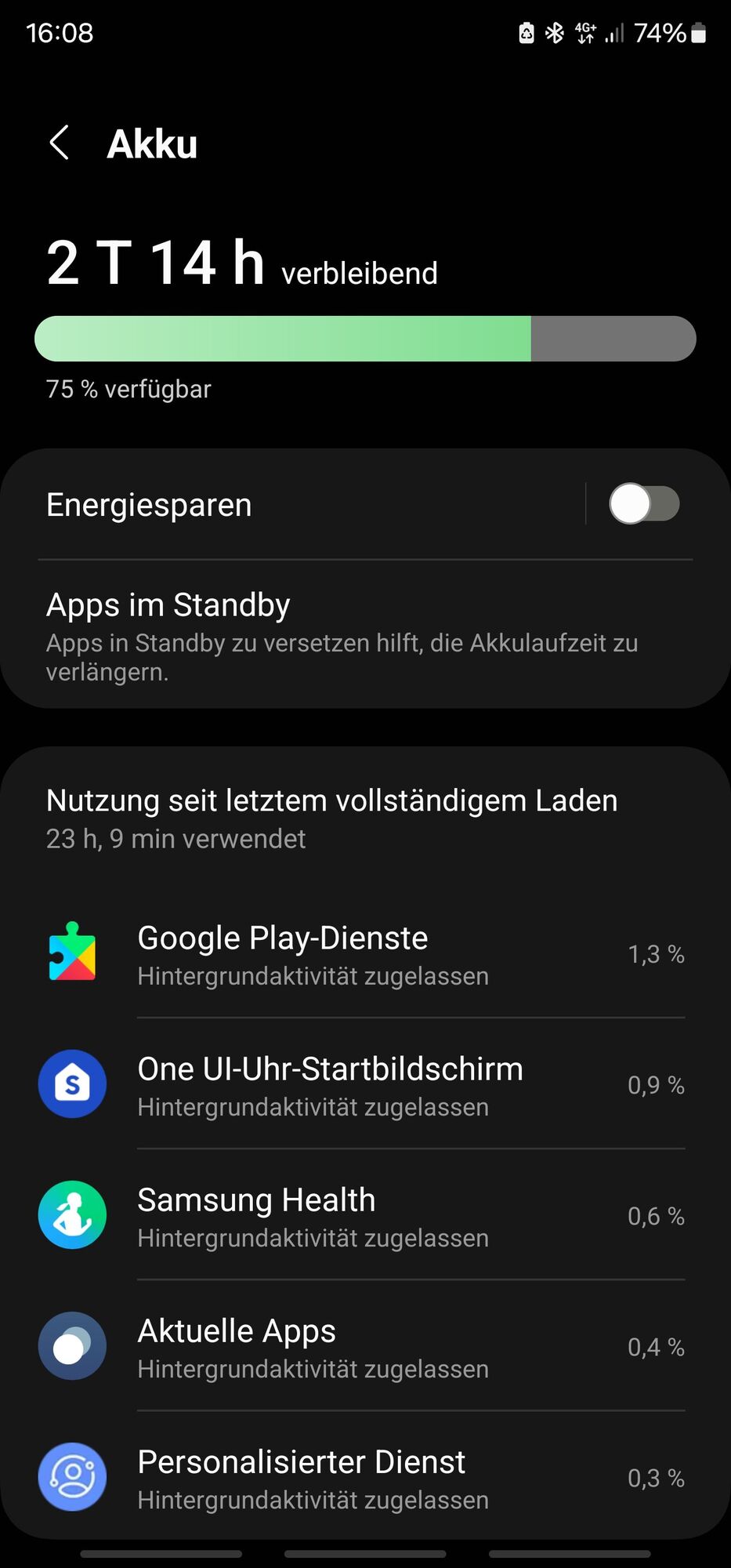

Habe auch keine Probleme ( ohne Update ). Meine Laufzeit ist so ähnlich wie deine.
Was die Play Dienste angeht, das ist nur ein Fehler in der Darstellung.
Mach die Uhr aus und warte 10 - 30 Sekunden. Mach die Uhr an, und schau nochmal nach. Bei ca 40% Verbrauch , nachdem Neustart, wird es zw. 3,8 und 4,1 % anzeigen. Es ist ein Komma Fehler irgendwo in der Berechnung.
Ja das mit den Play Diensten habe ich mit Neustart auch schon bemerkt das diese weniger waren.
