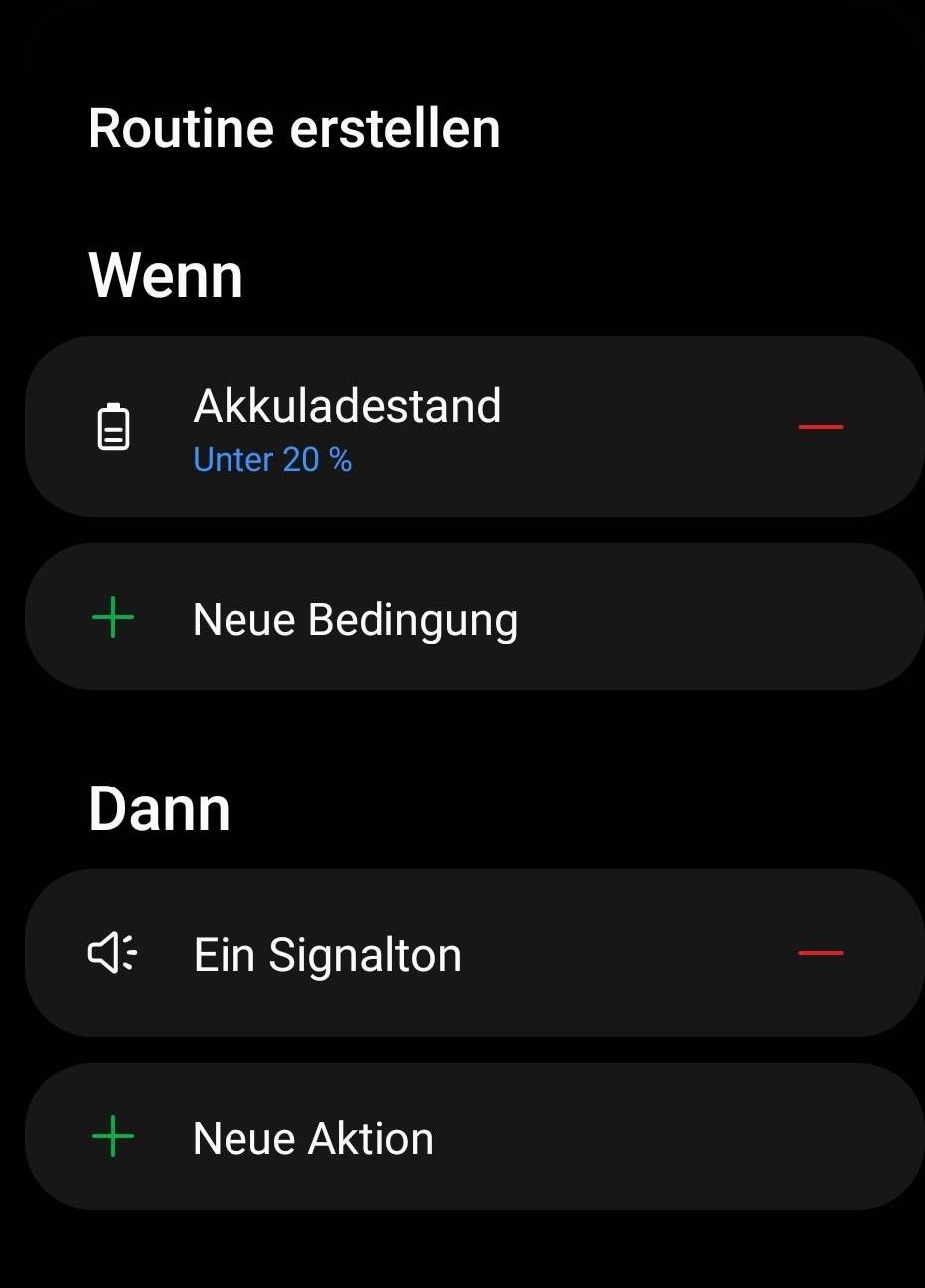

Das kannst du als Routine erstellen. Einstellungen 》Modi und Routinen 》Routine:

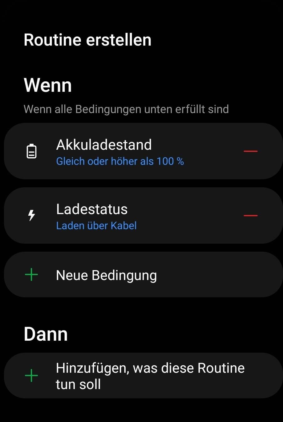

Ist es auch möglich, eine Routine zu erstellen, die beim Aufladen des Akkus einen Signalton auslöst, wenn 100% erreicht werden ?
Ich hatte mal ein Galaxy A5 2017, das zumindest bei einer Firmwareversion im o.g. Fall einen Signalton von sich gab. Das fand ich extrem praktisch.
Dankeschön! Ging ja superschnell!
Musste noch mal lange suchen ("Routinen" perfekt versteckt da ganz unten am Rand), aber nun hab ich 5 erstellt, die 10, 15, 20 bzw. 80 und 90% Akku ansagen sollen.
Bin gespannt, ob das hinhaut.

Ich habs gerade mal getestet, die Test-Routine ist mit abgemeldetem Samsung-Account und ohne Wlan-Verbindung erfolgreich gestartet. Sollte also auch alles so klappen.
Ums zu testen kannst du einfach eine Routine erstellen, die zu einer bestimmten Zeit startet und wählst die eine Zeit 2 Minuten nach der aktuellen Zeit und wählst als "Dann" Signalton ausgeben. Die Routine sollte dann nach 2 Minuten einen Ton von sich geben :laugh:
