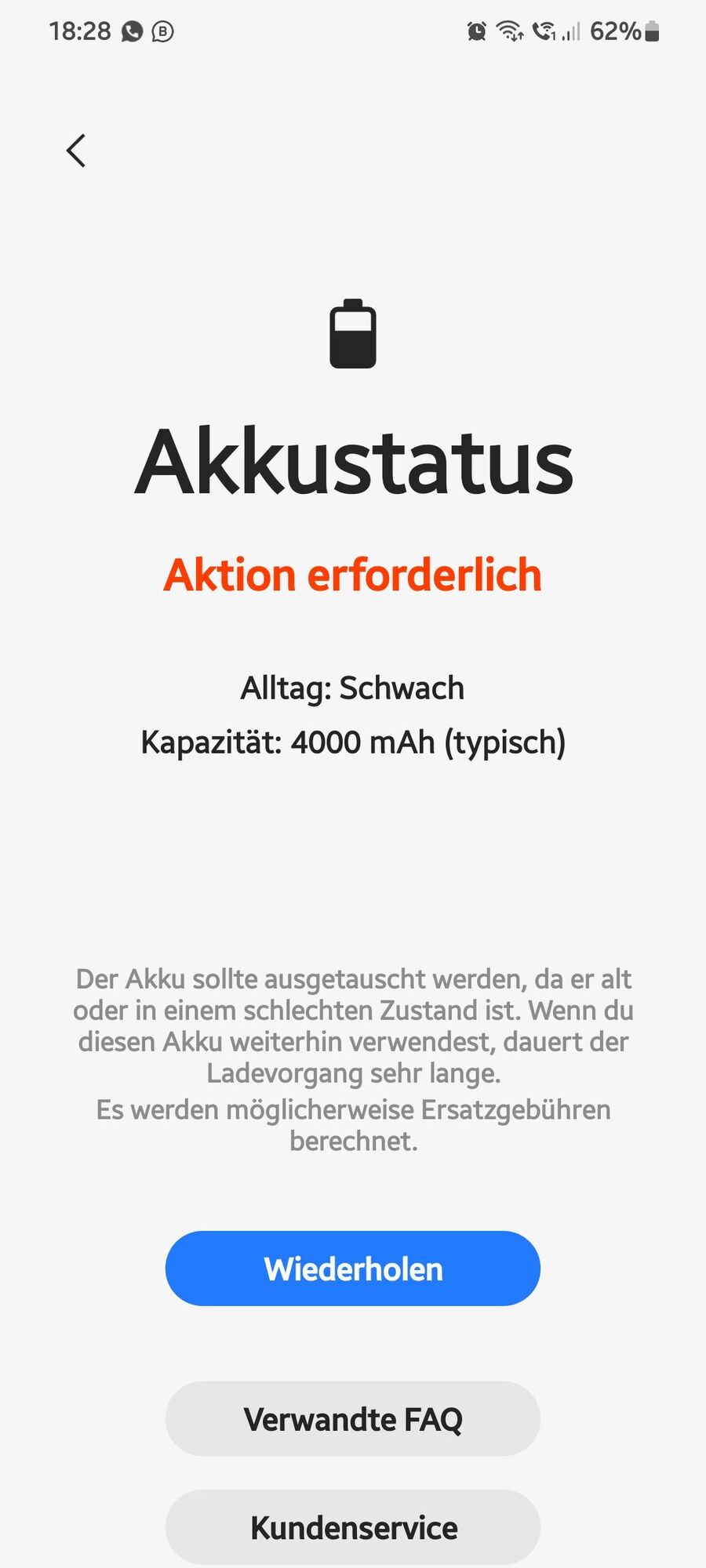

Ich habe jetzt heute 2x den Akku tauschen lassen und die Samsung menbers app sagt immer noch zu schwach.
Muss man da was zurück stellen oder was da los? Laut deren Aussage ist es beide male original Samsung Akkus.
Bitte um Hilfe.

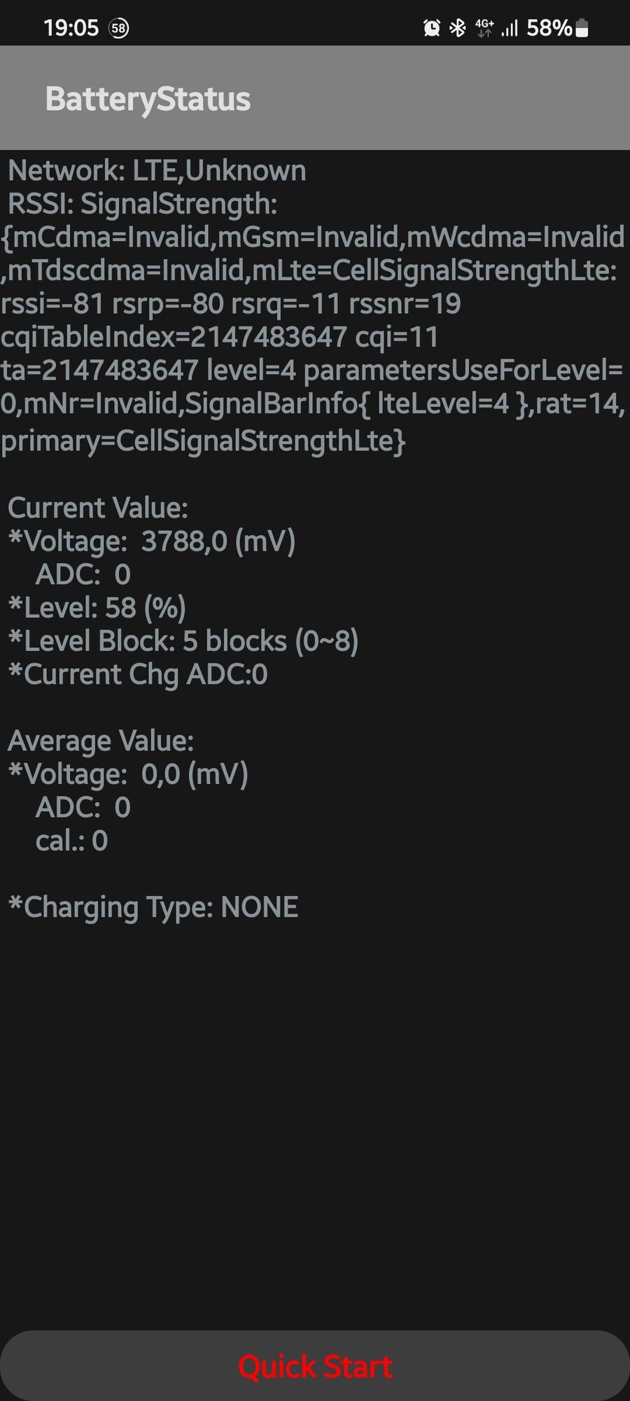

    Drück mal bitte beim anrufbildschirm *#0228# und mach mal einen Screenshot
    Sonst alternativ bitte einmal *#9900# und dann runter scrollen und auf Batterystats Reset drücken
    Lade mal das Handy bitte bis 100% auf danach drückst du Stern #0228 # dann anschließend drückst du unten bei den Bildschirm auf quick start und lässt den Akku ganz normal leer werden bis das Handy ausgeht auf 0% und dann lässt du das Handy bitte aus und lädst es komplett bis 100% auf und schaust noch mal

    Die Frage wäre ja , ist der Akku tatsächlich zu schwach oder ist es nur diese Meldung?
    Sollte der Akku normale Leistungen haben, muss man wohl diese Meldung nicht zwingend berücksichtigen.

    Habe es bei mir ebenfalls gemacht. Da bei Dir ist er bei 5 von 8 und bei mir 6 von 8.

    Was heißt das denn? Was ist der unterschied wenn es bei ihm 5 von 8 ist und bei dir 6 von 8?
    Moin L: @Sungur es soll Deine Kapazität oder Akku Nutzung anzeigen. Die Scala geht bis Nummer 8.
    Ich habe aber 71 % gehabt.
    Einen Unterschied gibt es zwischen dem Fragesteller und mir überhaupt nicht. Daher war ja die Frage, hält das Akku dennoch normal? Dann müsste man diese Anzeige einfach nicht beachten.
