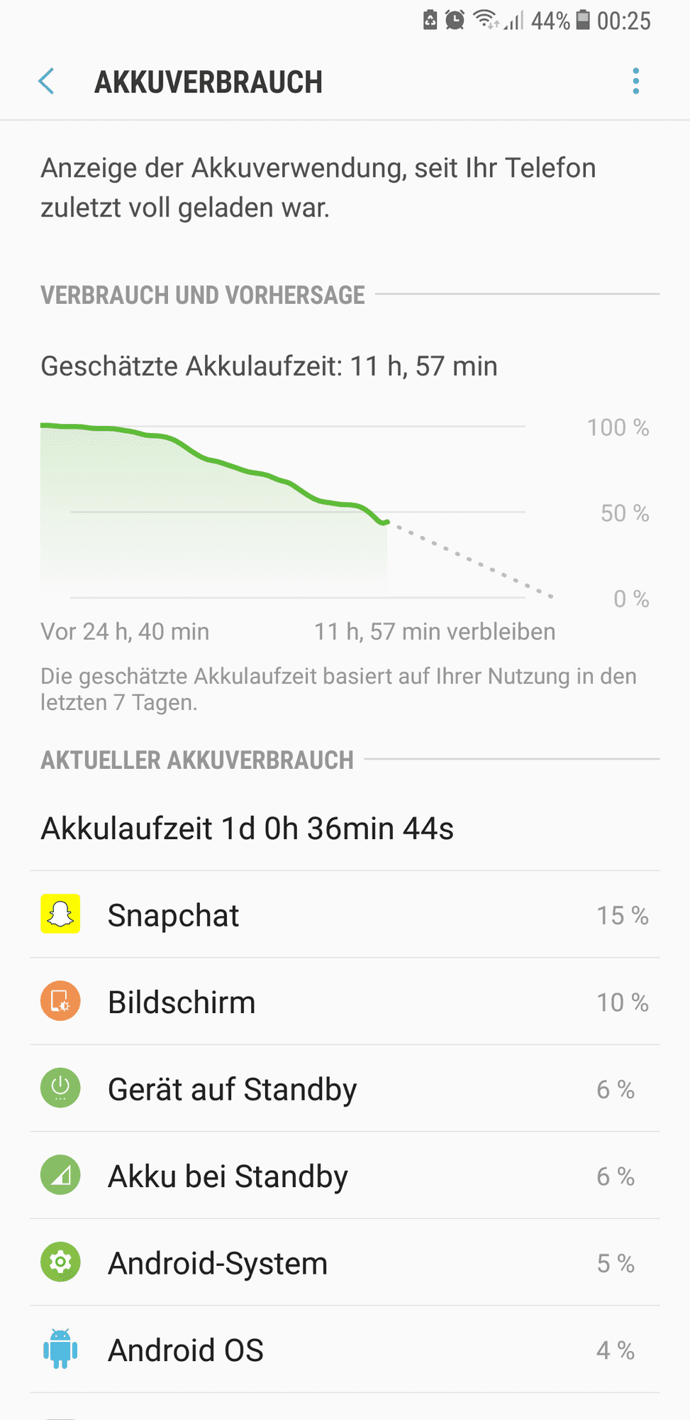

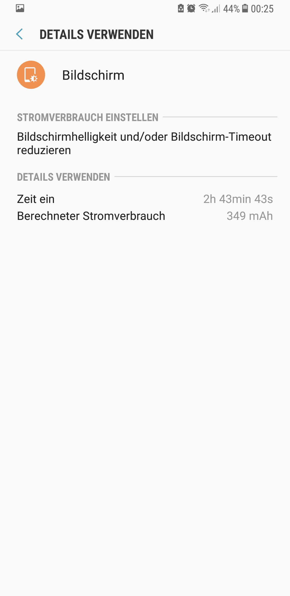

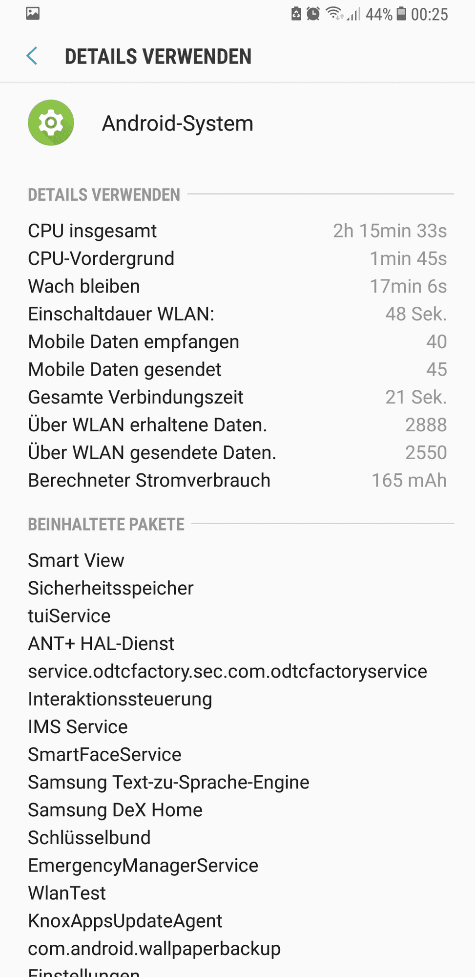

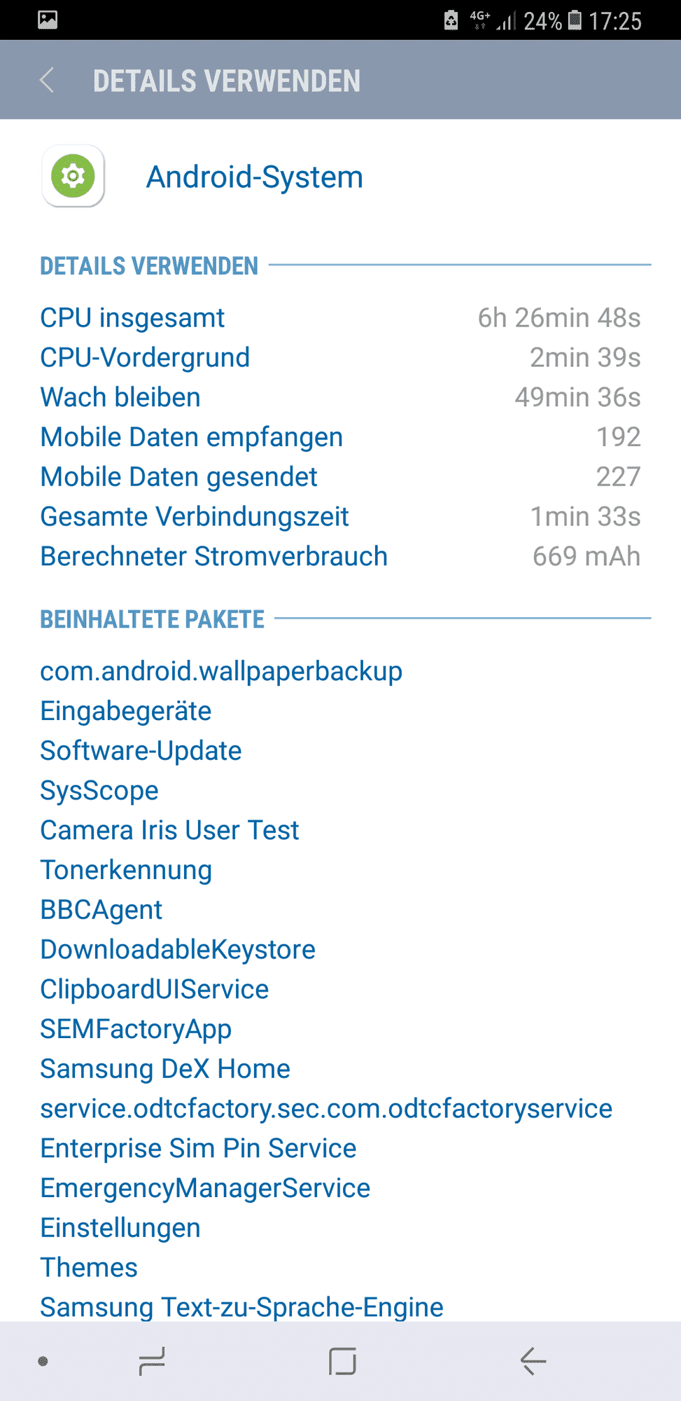

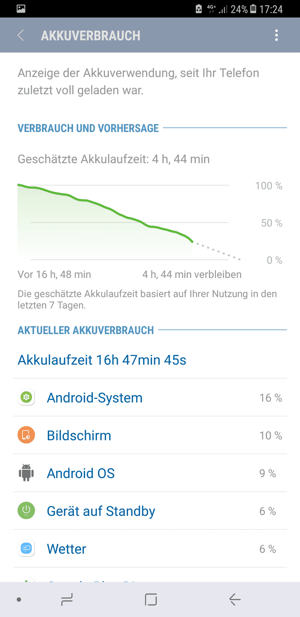

Naja es scheint besser beim Akkuverbrauch hat sich Android-System beruhigt nur naja die Zeit in der ich es genutzt habe hat der Akku schon schnell an Prozenten verloren hier mal ein Screenshot ich schau mir mal da sverhalten an vlt wird es besser die Tage

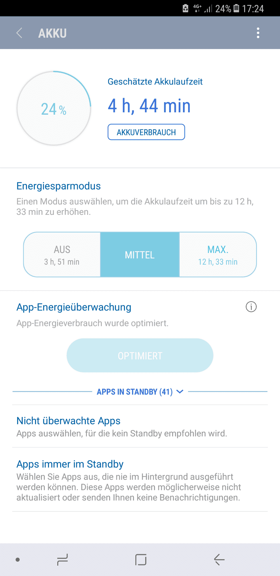

Was ich vergessen hab zu erwähnen war den Energiesparmodus hab ich aktiv der ist auf Mittel
Sollt ich den mal ausstellen und schauen nromalerweise müsste ja der Akku länger halten wenn der an ist oder täusch ich mich ?
Hallo Branii,
der Akku sollte länger halten, wenn du den mittleren Energiesparmodus aktiviert hast.
Der Energiesparmodus spart Strom, indem viele Funktionen deines Smartphones unterbunden werden. Gedacht ist er für Situationen, in denen die Akkuladung zur Neige geht und du das Gerät in nächster Zeit nicht aufladen kannst. Damit alle Funktionen deines Smartphones mit voller Leistung arbeiten können, würde ich ihn auch nur in diesen Situationen aktivieren. Kaputt machst du aber auch nichts, wenn du ihn öfters verwendest. :smileyhappy:
