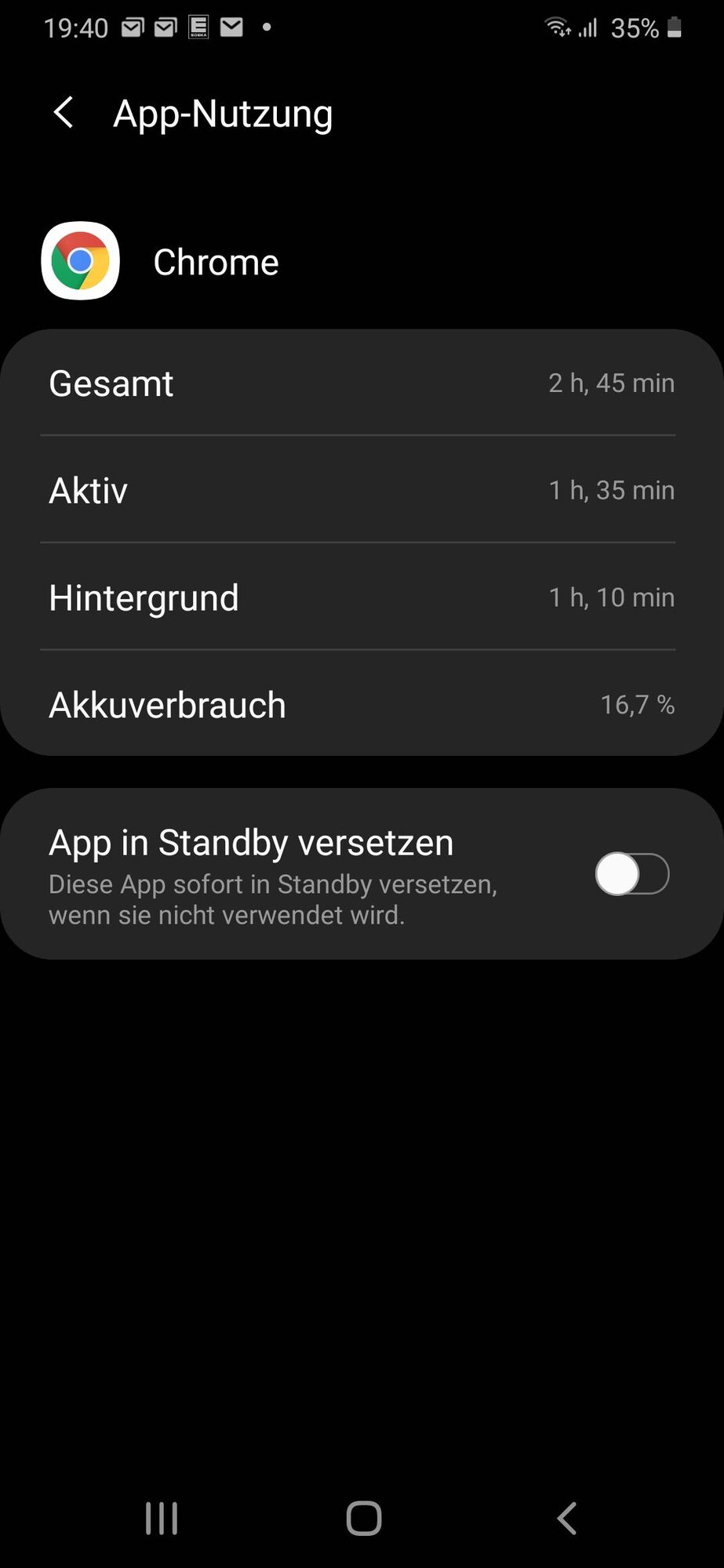

also ich habe das heute auch nochmal beobachtet. Ich kannmicht einfach die Prozente zusammenzählen um auf den Verbrauch zu kkmmen. Das funktioniert nicht.

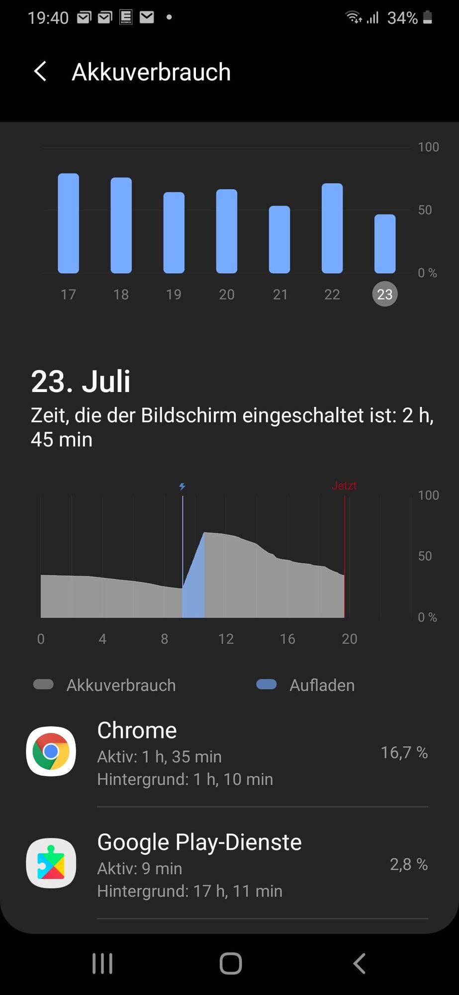

Wenn ich eine App in der Akkuverbrauch App anklicke, werden ja vier Werte angezeigt. Siehe Anhang:
Gesamt
Aktiv
Hintergrund
Akkuverbrauch in %
Jetzt würde mich mal interessieren, was, von den ersten dreien der Akkuverbrauch ist. Ich nehme mal an, die Aktivzeit. Dann wäre der Hintergrundverbrauch ja der, den ich "suche".
Ich will ja nur, wie früher, wissen, wo mein Verbrauch hin ist.
Früher waren das die Systen Apps. Das konnte man auch sehen.
Wo sind z.B. die Punkte:
Android System oder Bildschirm etc.
Die wurden sonst immer angezeigt. Gibt's das nicht mehr bei Android 10?
"Gesamt" sagt an, wie lange die App gesamt gelaufen ist.
"Aktiv", wie lange du sie aktiv genutzt hast.
"Hintergrund" sagt, wie lange die App im Hintergrund läuft, und dadurch Akku verbraucht, ohne dass du sie nutzt.
Die Prozentzahl zeigt, wie viel Prozent deines Akkus die App zieht.

Guten Morgen und erstmal herzlichen Dank für eure Hilfe und Geduld.
Aber für mich ist diese Anzeige 0-Aussagekräftig.

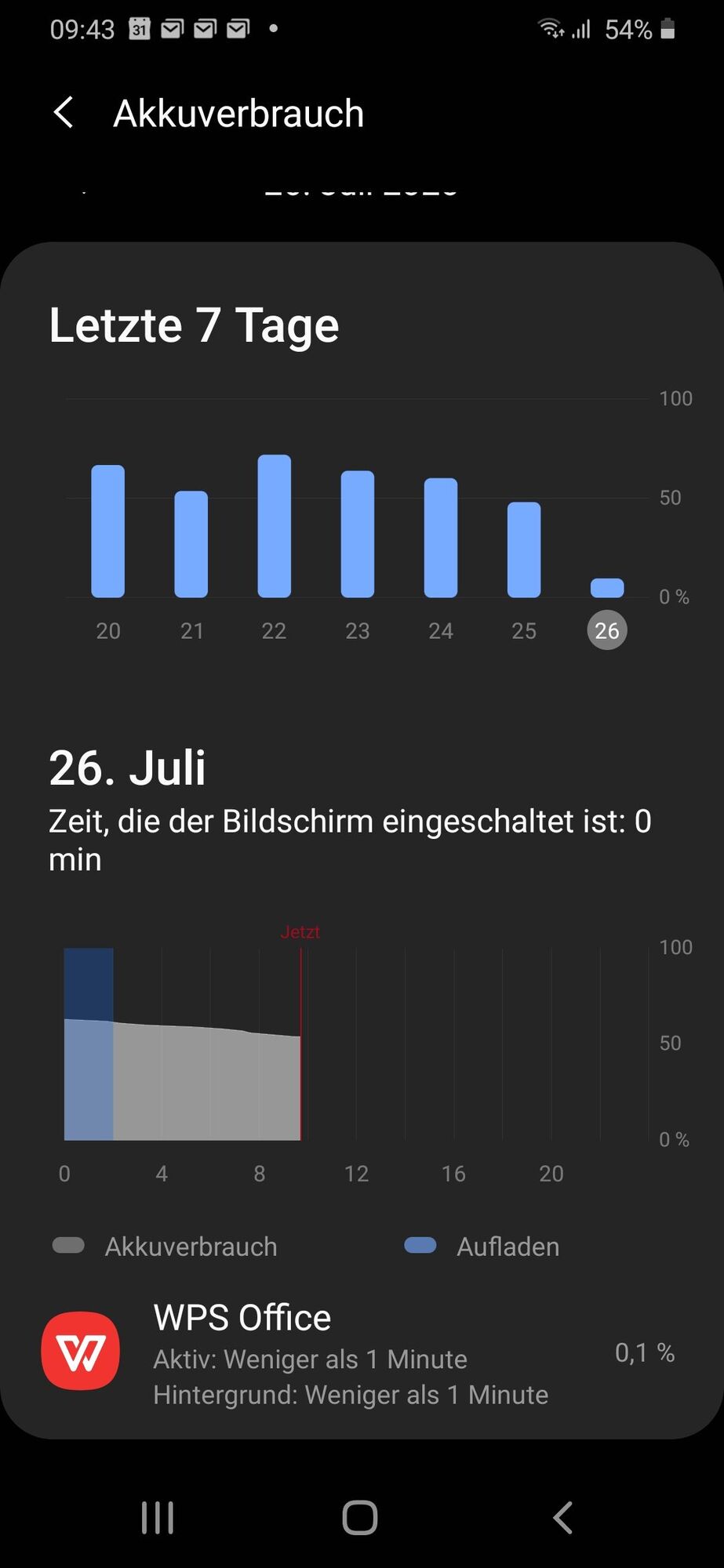

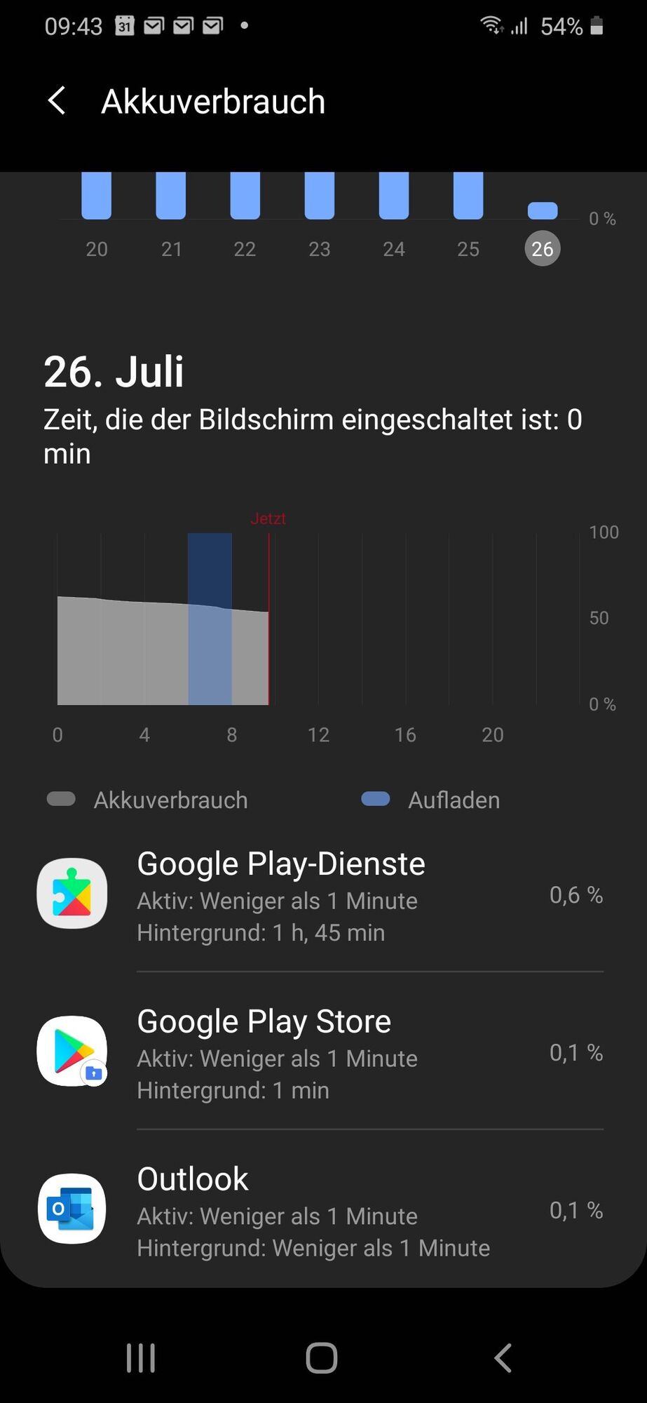

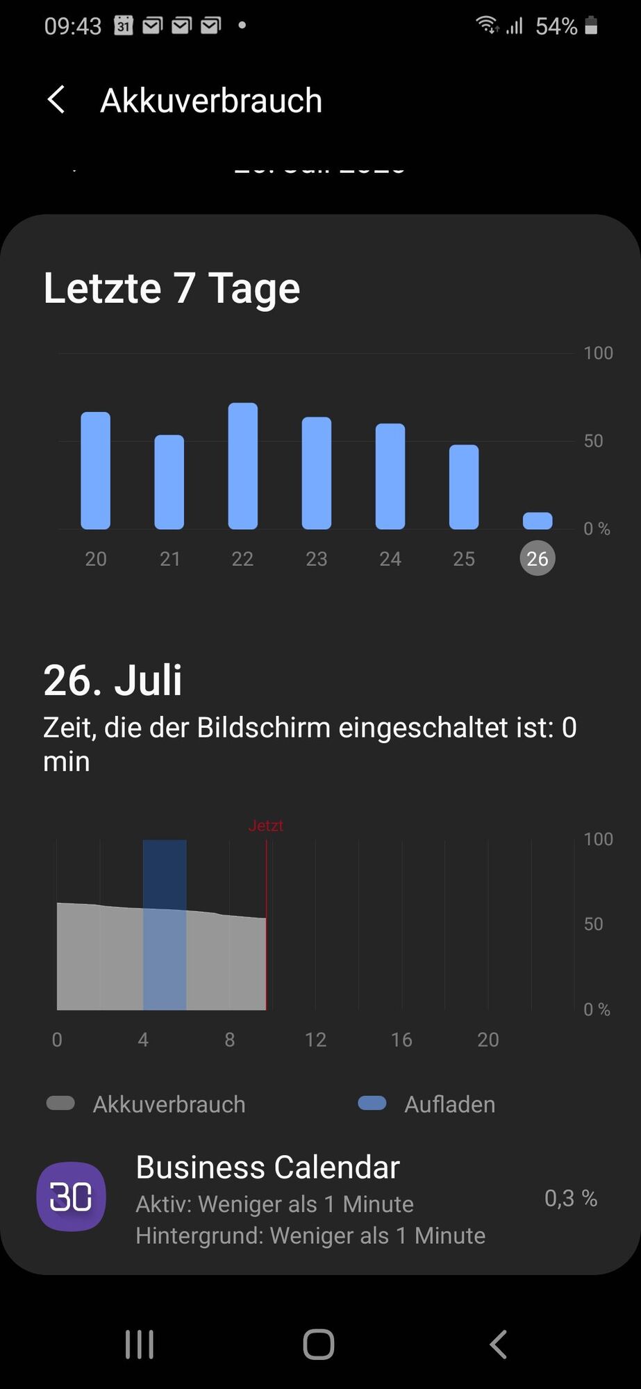

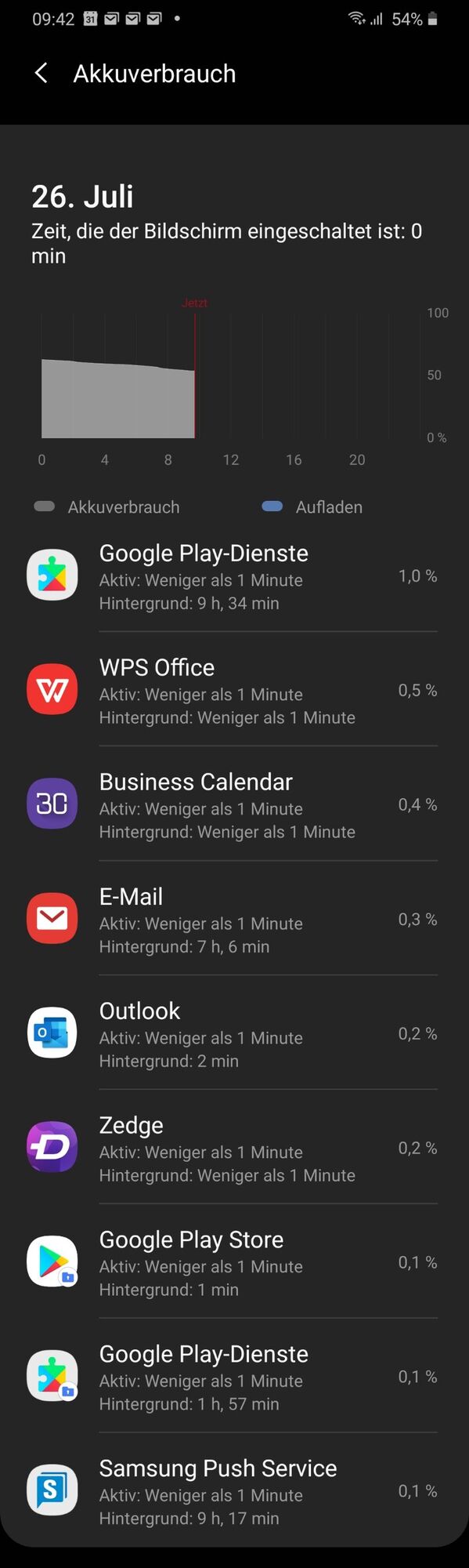

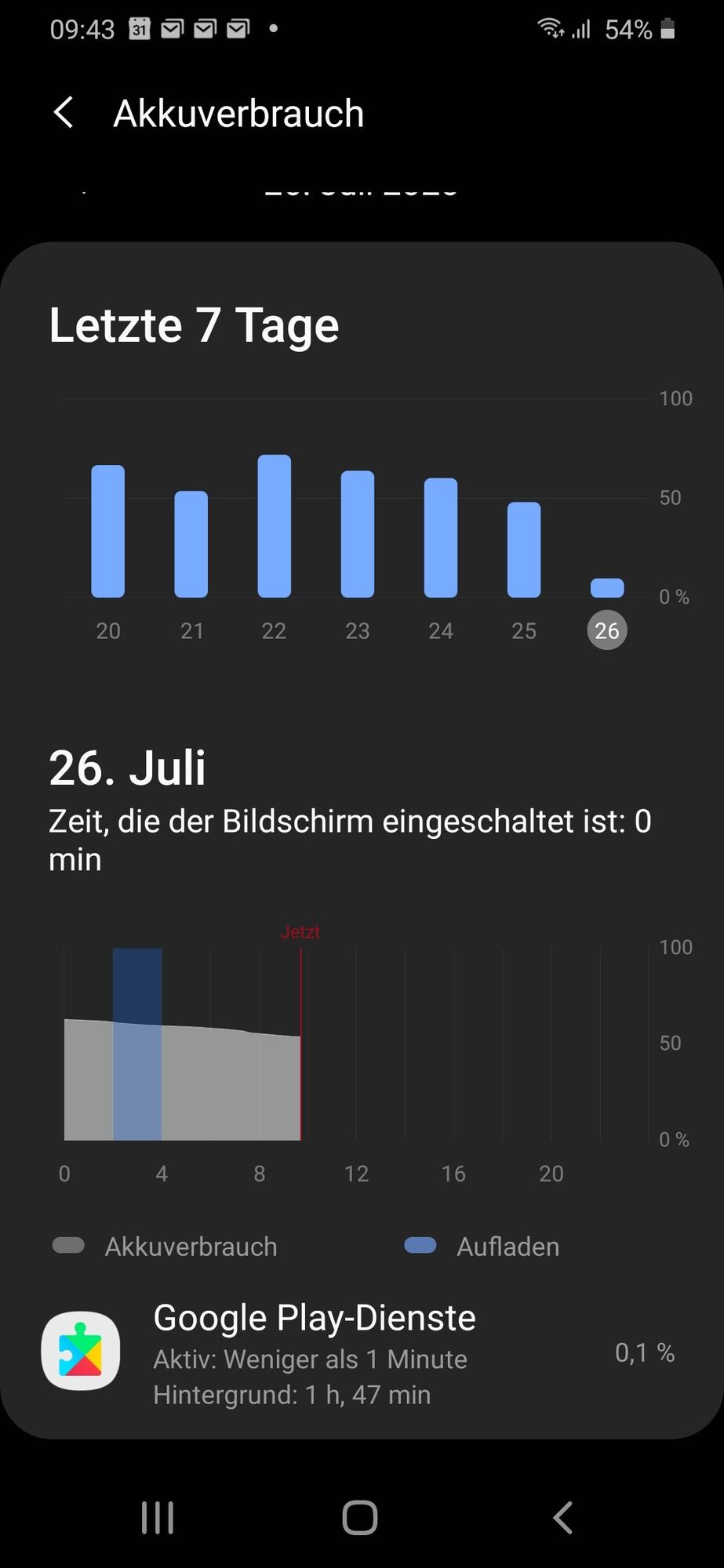

Auch wenn ich nerve, hier nochmal ein Beispiel:
-Ich hatte gestern um 23:40Uhr 64%
-Heute morgen um 9:40Uhr 54%
10% Verlust. Soweit, so gut.
-zähle ich die % zusammen, komme ich auf 2,9%.
Das heißt, es wurden 7,1% von irgendwelchen Apps verbraucht?
Wenn es umgekehrt wäre, könnte ich das ja akzeptieren. Aber so würde schon gerne wissen, welche Apps da arbeiten.
Dann ist mir aufgefallen, dass, wenn ich die Zeit von heute Nacht in der Anzeige im 2 Stundentakt aufteile, auf 1,5% komme.
Und Google Play Dienste zwischen 2 und 4 Uhr gerade mal 0,1% verbraucht hat, in der Gesamtanzeige aber 1%.
Ich habe mal Screens angehängt.
