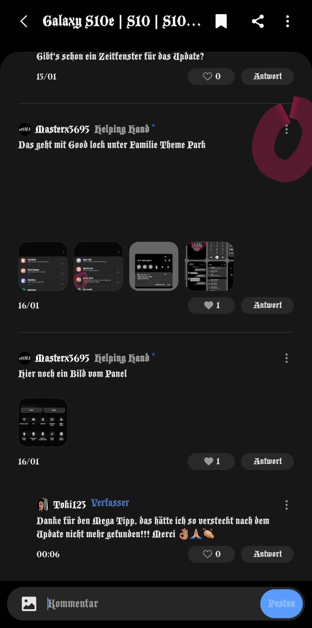

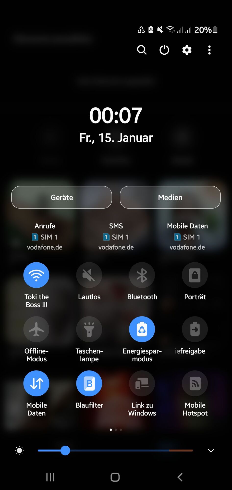

Leider kann man über die GoodLuck/Quick Start App die Icon Farben nicht mehr ändern seit dem Update auf Android 11 (WLAN, Bluetooth, Taschenlampe etc Symbole sind gemeint) (S10+) Hat jemand von euch eine Alternative Idee dazu, das Blue Standart gefällt mir nicht so gut nachdem ich in den Genuß gekommen bin es beliebig zu ändern *1f605.png**2642.png* Gelöst! L: Gehe zu Lösung.

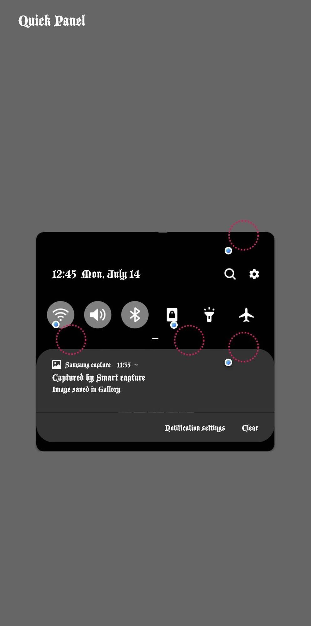

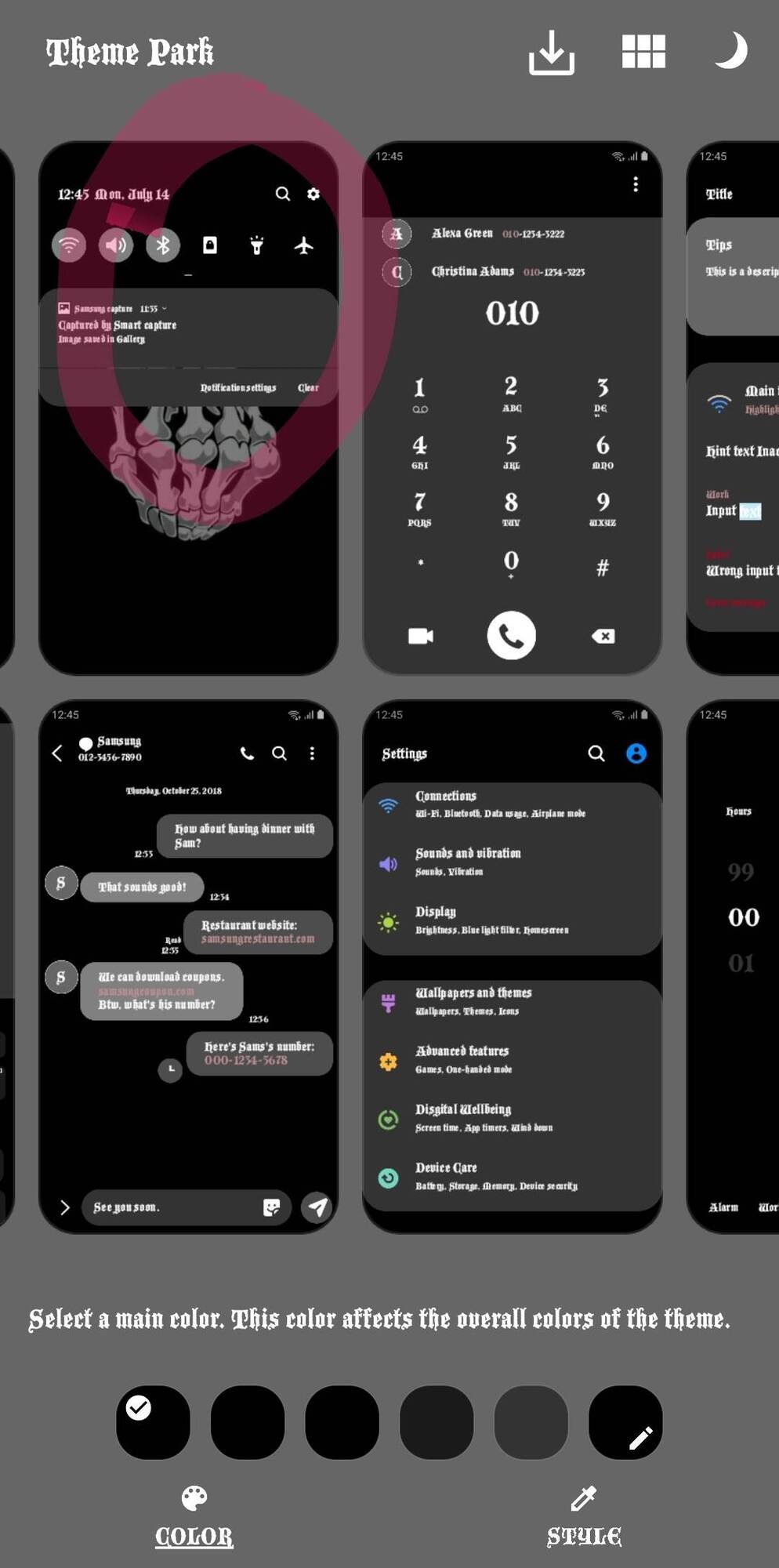

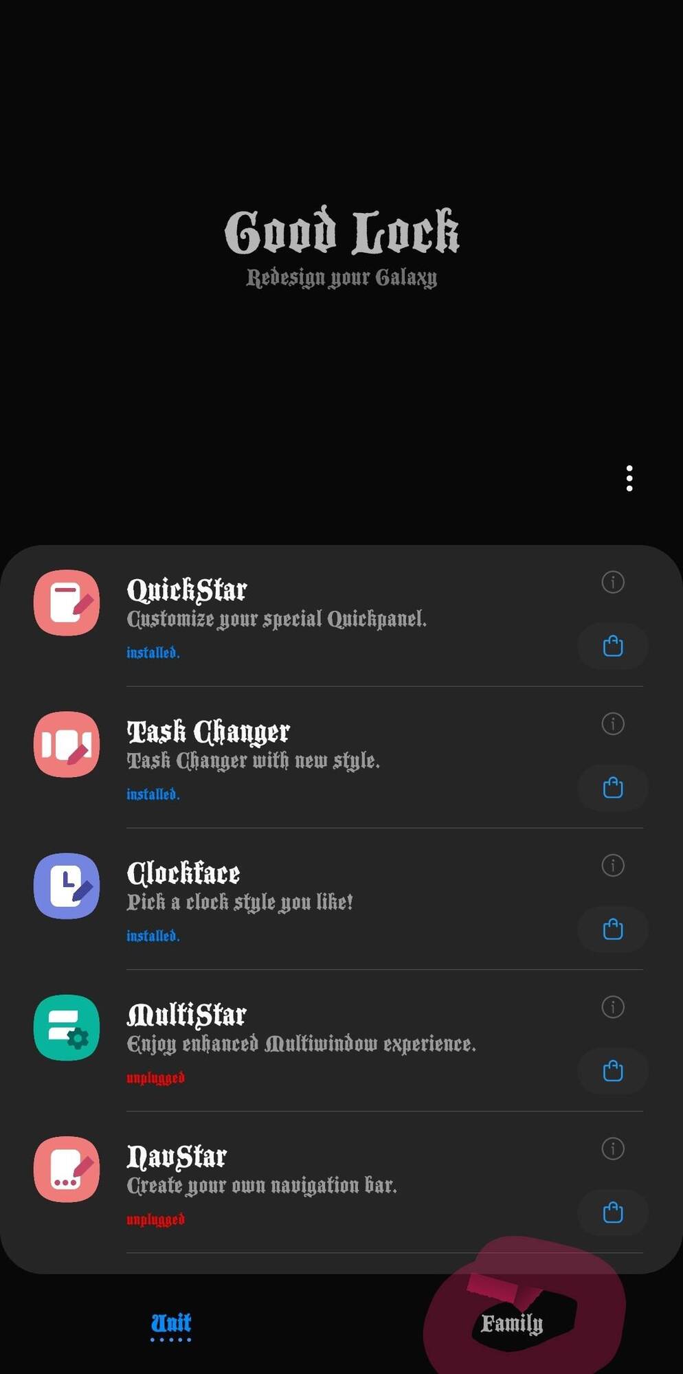

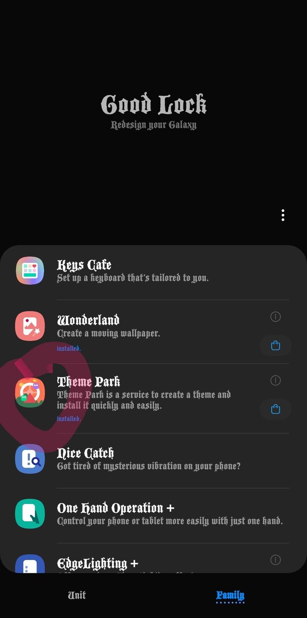

Das geht mit Good lock unter Familie Theme Park
Danke für den Mega Tipp, das hätte ich so versteckt nach dem Update nicht mehr gefunden!!! Merci *1f44c_1f3fd.png**1f64f_1f3fc.png**1f44f_1f3fc.png*
