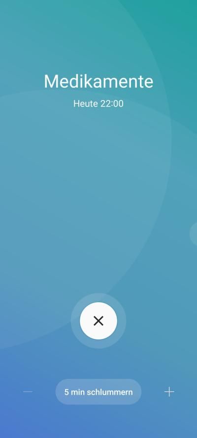

Bis vor Kurzem kam der Alarm groß auf den Bildschirm mit einem "X" unten, wo beim draufklicken der Alarm ausgeschalten wurde.
Aber seit Neuestem kommt nur eine kleine Zeile, die weggewischt werden muss.

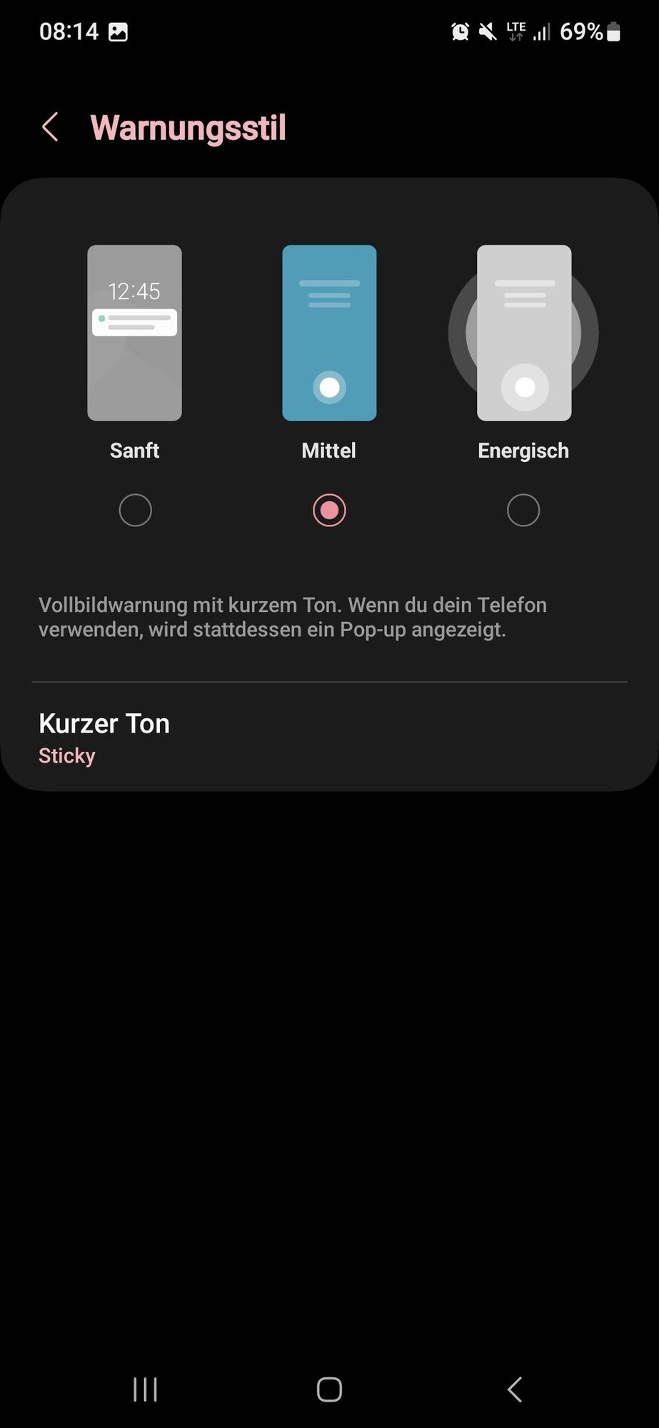

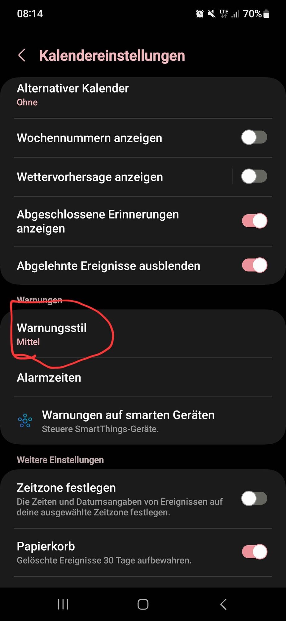

Jetzt wo ich weiß, dass die Termin Benachrichtigung gemeint ist, kann ich dir helfen zumindest die Einstellungen für den Samsung Kalender den Warnungstil zu ändern.
Klicke Kalender
Einstellungen
Scrolle nach unten zu Warnungen
Klicke auf Warnungstil
Dort kannst du einstellen welchen Warnungstil du haben möchtest
Hier zwei Screenshots *m:1f447_1f3fe.png*
Danke schön.
Aber daran habe ich nichts geändert und es ist auch richtig eingestellt (mittel).
Und es ist mir ein Rätsel, warum manchmal die Erinnerung so wie früher kommt (groß mit einem "X" zum Wegklicken) und manchmal kleine Zeile zum Wegwischen.
Ich möchte bitte immer die große Meldung mit dem "X" haben, wo ich nur auf das "X" tippen muss, damit die Meldung weggeht.

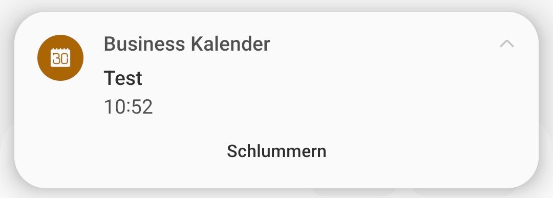

Die Benachrichtigungen übernimmt bei mir der Business Kalender 2 und die sehen z.B. so aus (siehe Bild).

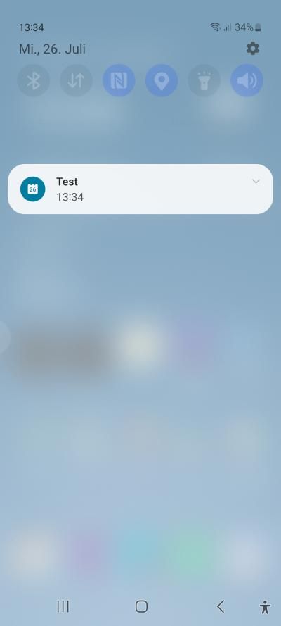

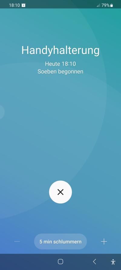

Hier noch die Screenshots:
Falsch:
Richtig:
Jetzt bin ich mir sicher, dass mich mein Handy verarschen möchte:
Mind. 10x an Einstellungen herumprobiert und Test-Erinnerungen erstellt, danach Display auf Standby. Alle zum Wegwischen.
Und was kommt gerade?
Das da:
ist das erste Bild die "falsche" und das 2. Bild die "richtige" Anzeige?

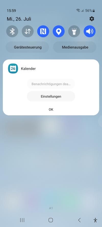

Drücke doch mal LANGE auf die "falsche" Benachrichtigung, dann siehst du von welcher App diese stammt.
Diese Benachrichtigung stammt höchstwahrscheinlich vom Samsung Kalender, denn Business Kalender 2 hat, wie WernerM schon schrieb, keine bildschirmfüllenden Benachrichtigungen.
L: @Bigcheese:
Vermutlich nicht, denn ich hatte den Samsung Kalender ausgeschalten, habe ihn dann wieder eingeschalten und nach Wegwischen wieder ausgeschalten.
Aber:
Deine Idee mit dem "lange Drücken" ist Hammer, das wußte ich bis jetzt nicht, vielen lieben Danke dafür. Und den Schuldigen gefunden, es ist der Kalender.
