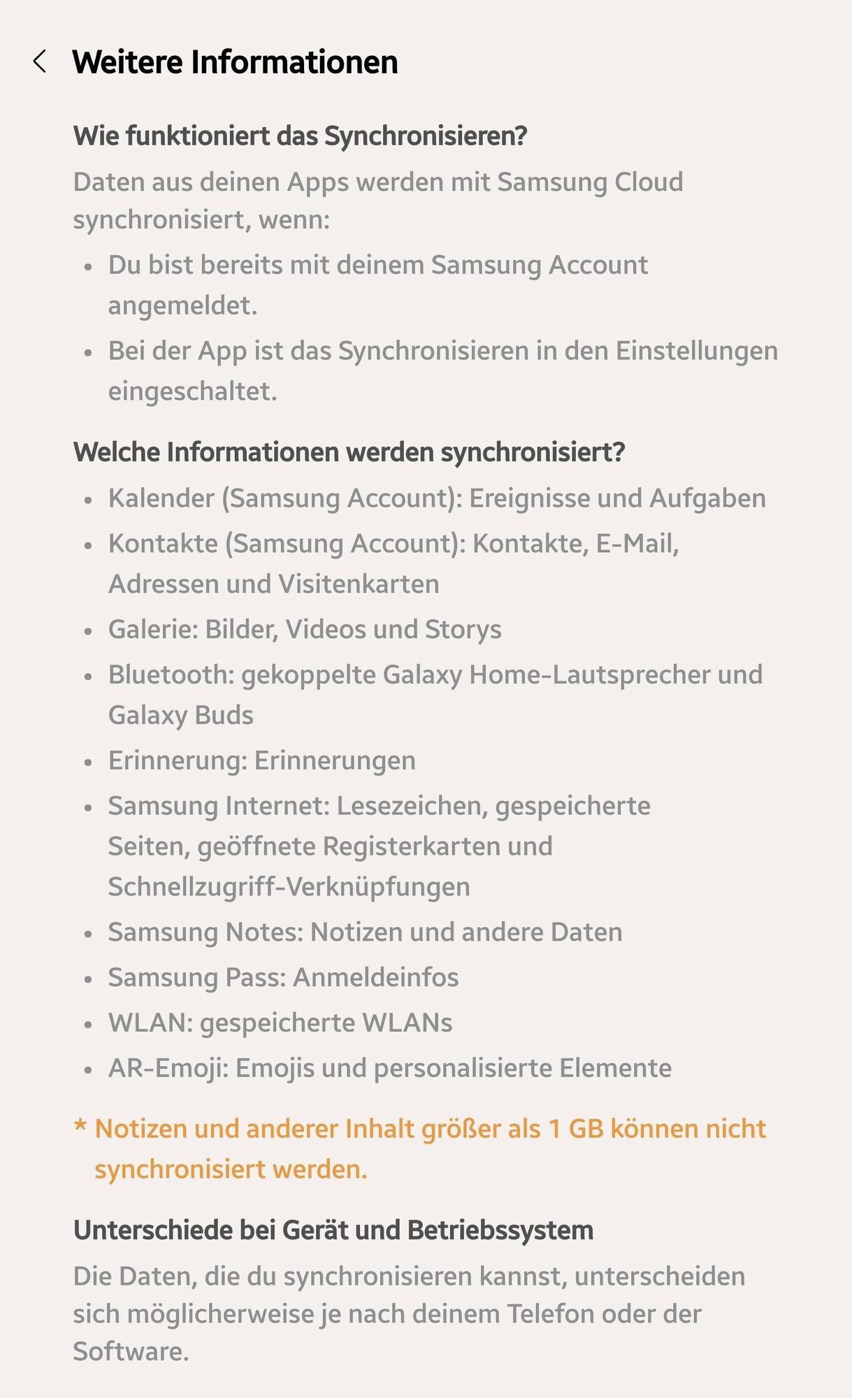

Moin
Gehe mal
Einstellungen.
Verbindungen.
Wlan mal linke Seite dort tippen, quasi auf das Wort Wlan.
Jetzt drei Punkte.
Erweiterte Einstellungen.
Lasse es mit der Samsung Cloud synchronisieren.
Später sollte er dann dieses von der Samsung Cloud wiederherstellen.
Nachtrag.
Schau auf das Bild was die Samsung Cloud synchronisiert, dazu gehören auch Deine gespeicherten Wlan.
