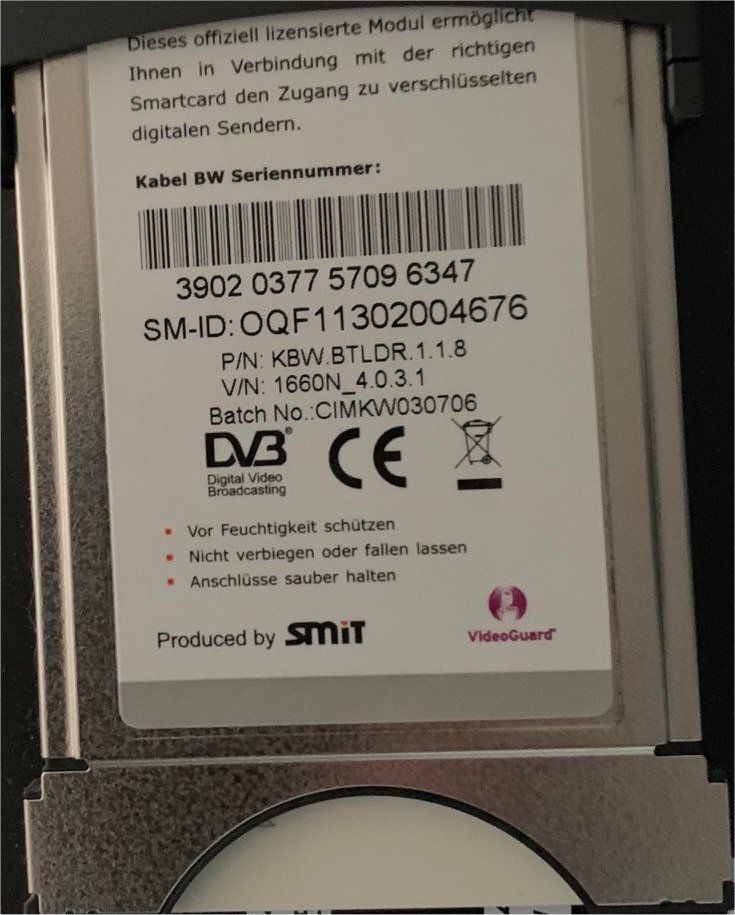

ich hatte bisher einen Samsung UE55F6470 (2014 angeschafft). Über den damaligen TV Anbieter KabelBW hab ich die HD-Option und dafür ein CI+ Modul (mein Besitz) und eine Smartcard (gemietet) erhalten.. beides auch aus dem Jahr 2014. KabelBW ist nach Unitymedia nun Vodafone.
Nun kommt nächste Woche mein neuer TV Samsung GQ75Q90T.. in der Spec steht drin, dass sie CI+ Modul Version 1.3 und 1.4 unterstützen.
Hier mal ein Foto meines jetzigen Moduls

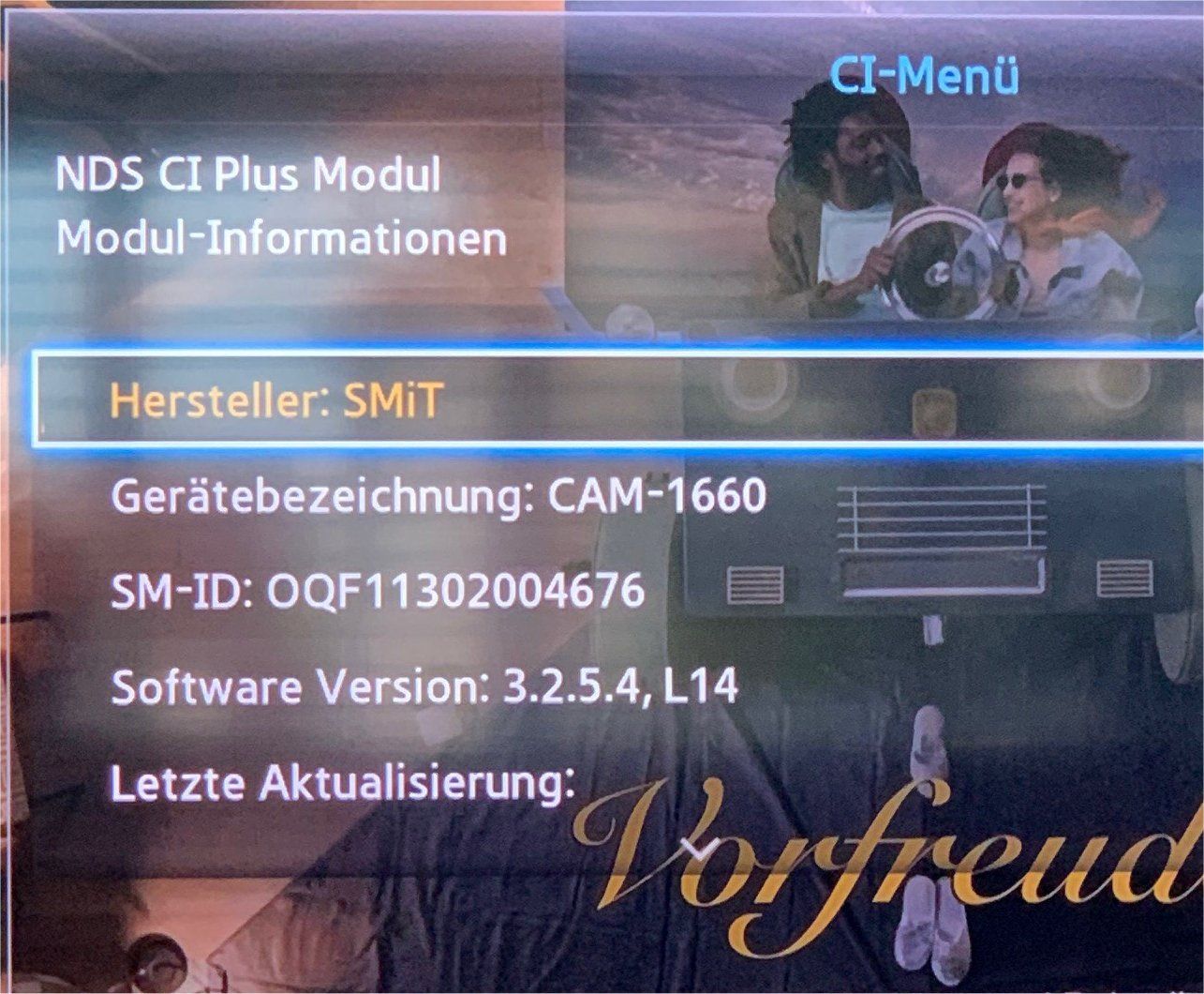

Der TV gibt im Menu folgende Infos:

- Sollte das am neuen TV auch noch funktionieren oder kann ich jetzt schon sagen, dass das definitiv nicht mehr funktioniert?
