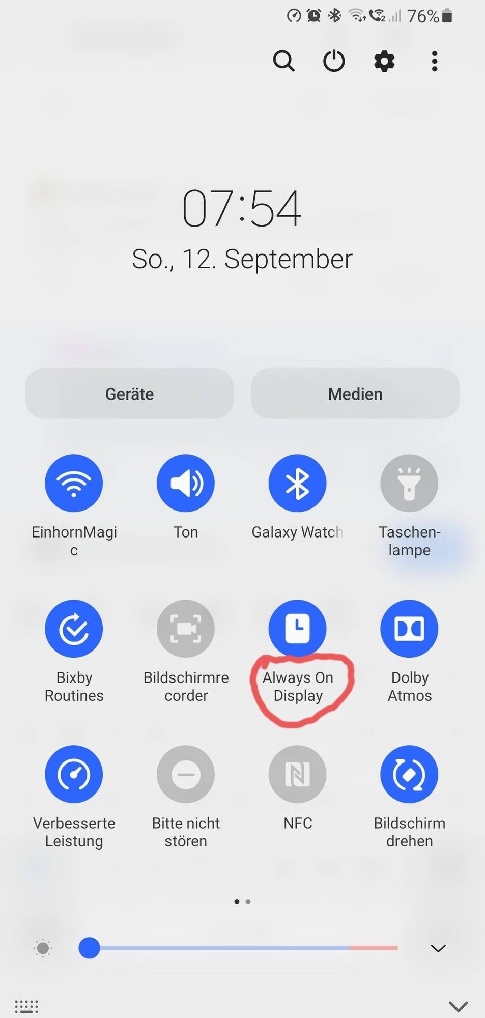

Egal ob ich an der Uhr oder auf dem Handy ein und ausschalten. Oft ist das aod aus. Weiß nicht was ich machen soll, um es wieder an zu bekommen.
Es ist eingeschaltet. Ich finde keine weitere Einstellung zu aod. Wenn ich auf den Text klicke geht es an oder aus. Energie Modus ist aus...
Zieh mal deine Benachrichtigungsleiste nach unten und klick da drauf.
Ja und bei der Uhr gibt es ja dasselbe. Benachrichtigungsleiste von oben nach Unten Ziehen auf Einstellungen und Anzeige und dann Always On aktivieren.
