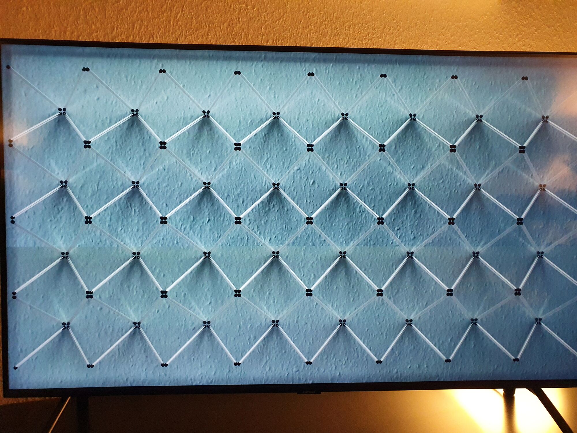

Habe mir den Q70R gekauft. Wenn ich jetzt ein Bild von meinem TV inkl Wand mache, um dies nachher als Hintergrund (meine Tapete) zu nutzen, dann teilt es das Bild immer in zwei horizontale Zonen auf und man erkennt Unterschiede. Dabei ist auch ein Farbunterschied zu erkennen. Warum wird der gleich Bildausschnitt nicht für den gesamten Bildschirm vervielfacht? Wie bekomme ich ein einheitliches Bild?

Ich kann mir das gerade nicht richtig vorstellen, kannst du davon mal ein Bild posten?
Wie kann ich den hier ein Bild posten, ich finde keinen Button dafür?
Ok, habs gefunden *:smiling-face:
Da kann man aber kaum was sehen.
Das mit der Linie war bei mir aber auch so.
Ich glaube, das hängt damit zusammen, wenn um den Tv die Tapetenfläche zu klein bzw zu schmal ist.
Bei mir steht an der Seite ein Schrank.
Kannst Du ja mal testen. Bei mir geht es nicht, weil der TV an der Wand hängt.
Danke. Ja, es ist nicht stark, stört aber. Das stimmt es gibt tatsächlich nicht sehr viel freie Wand dahinter. Aber hatte gehofft, dass dann dieser Ausschnitt gleichmäßig auf dem TV reproduziert. Und nicht, dass es in der unteren Hälfte einen dunkleren Streifen bildet. Muss mal weiter testen. Danke dir
