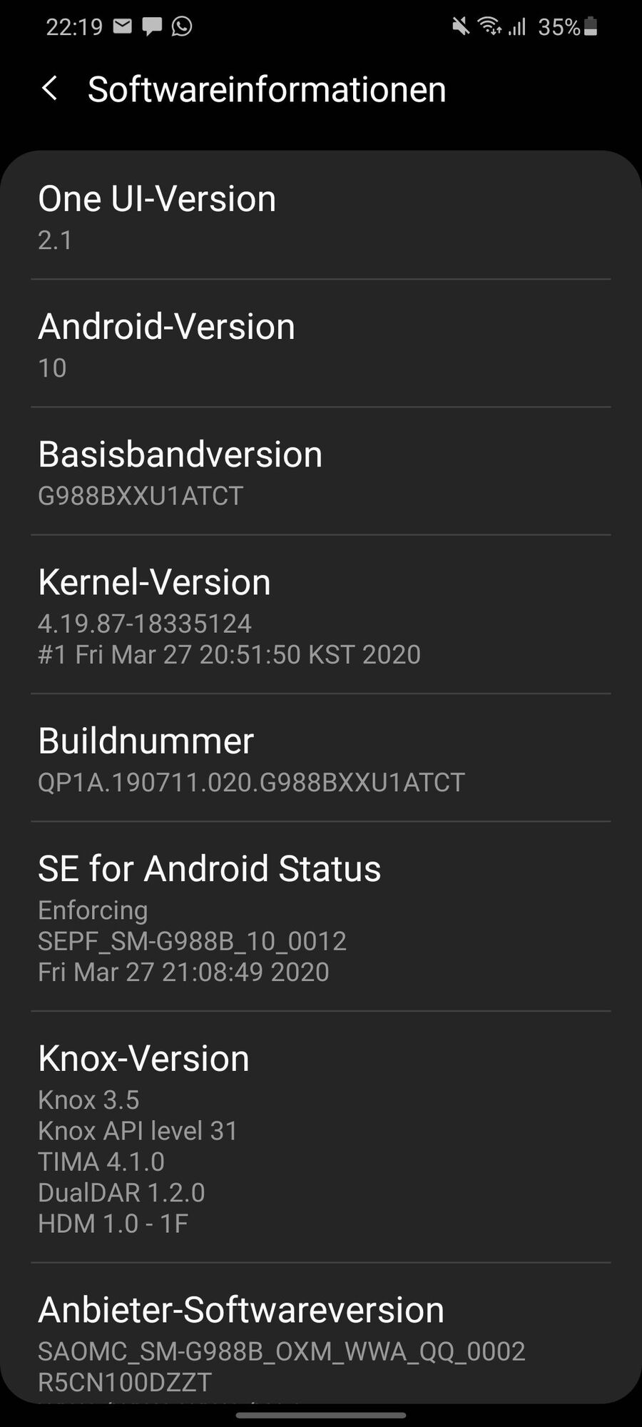

Ich habe. Ein S20Ultra heute zurück gesetzt auf Werkseinstellungen,
Es kommen keine Updates bzw Android 10 ist darauf, wie kann Ich es Updaten das Ich es regelmäßig wieder Updates erhalte?

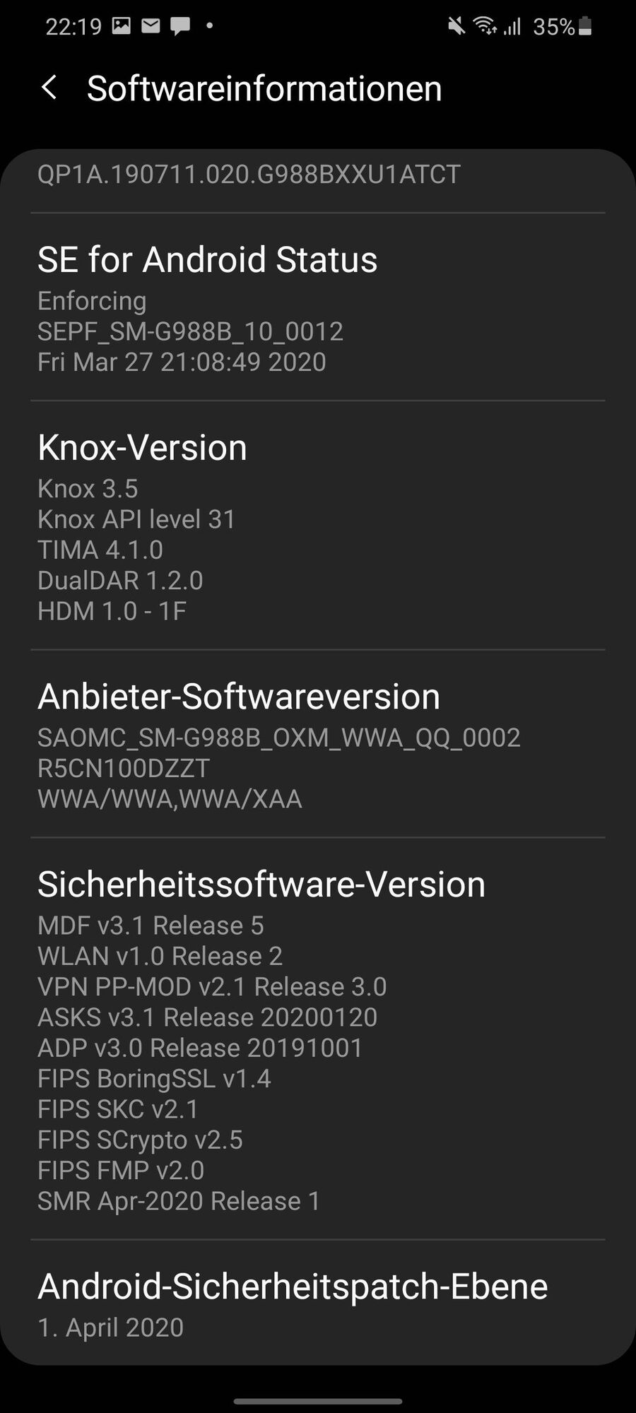

Das ist schon alles ziemlich seltsam. Es ist schwer, überhaupt etwas zum CSC "WWA" zu finden. Auch der Hinweis, dass das Gerät schon einmal Android 12 gehabt haben soll, ist seltsam. Das Einzige, das ich finden konnte, ist, dass die letzte aktuelle Firmware für ein SM-G988B mit dem CSC "WWA" diesen Stand hat:
G988BXXU1ATCT/G988BOXM1ATCT/G988BXXU1ATCT
Das ist Android 10 und passt genau zu den Screenshots. Insofern sieht es für mich so aus, als ware Dein Gerät auf einem "aktuellen" Stand. Wo hast Du es gekauft?

Ja, ich hatte eine alte Liste gefunden. Jetzt habe ich XAA auch gefunden. USA ungebrandet. Aber zu WWA habe ich mit Checkfirm eben nur den Stand aus meinem letzten Kommentar gefunden. Ich weiß von einem Nutzer, der sein S10 aus den USA dadurch erfolgreich upgedatet hatte, dass er mit SmartSwitch über eine VPN-Verbindung in die USA das Update bekommen hat. Ansonsten bleibt aus meiner Sicht nur die 70€-Lösung.

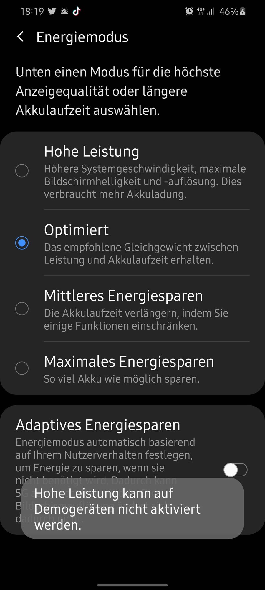

Hallo, es hat sich jetzt herausgestellt dass ich ein Demo Gerät erworben habe was nicht für den Endverbraucher gedacht ist,
Ich bin darauf gekommen dass ich es Rooten wollte und Android 13 manuell aufspielen,
Geht aber nicht da die IMEI GEFLASHT IST,
DAS SIEHT MAN MAL WAS DIE ALLE FÜR VERBRECHER SIND,
Aber ich habe das geklärt ich bekomme heute von Media Markt mein Geld zurück was ich damals gekauft/bezahlt habe,
Laut IT hatte ich Glück dass es überhaupt so lange gehalten hat und dass ich eben Android 12 drauf hatte,
Man kann es überprüfen wenn man bei Akku auf leistungsmodus geht und dann die Meldung kommt kann auf dem Gerät nicht ausgeführt werden
Genauso wie Samsung members
Kann in ihrer Region nicht angezeigt werden (9)
