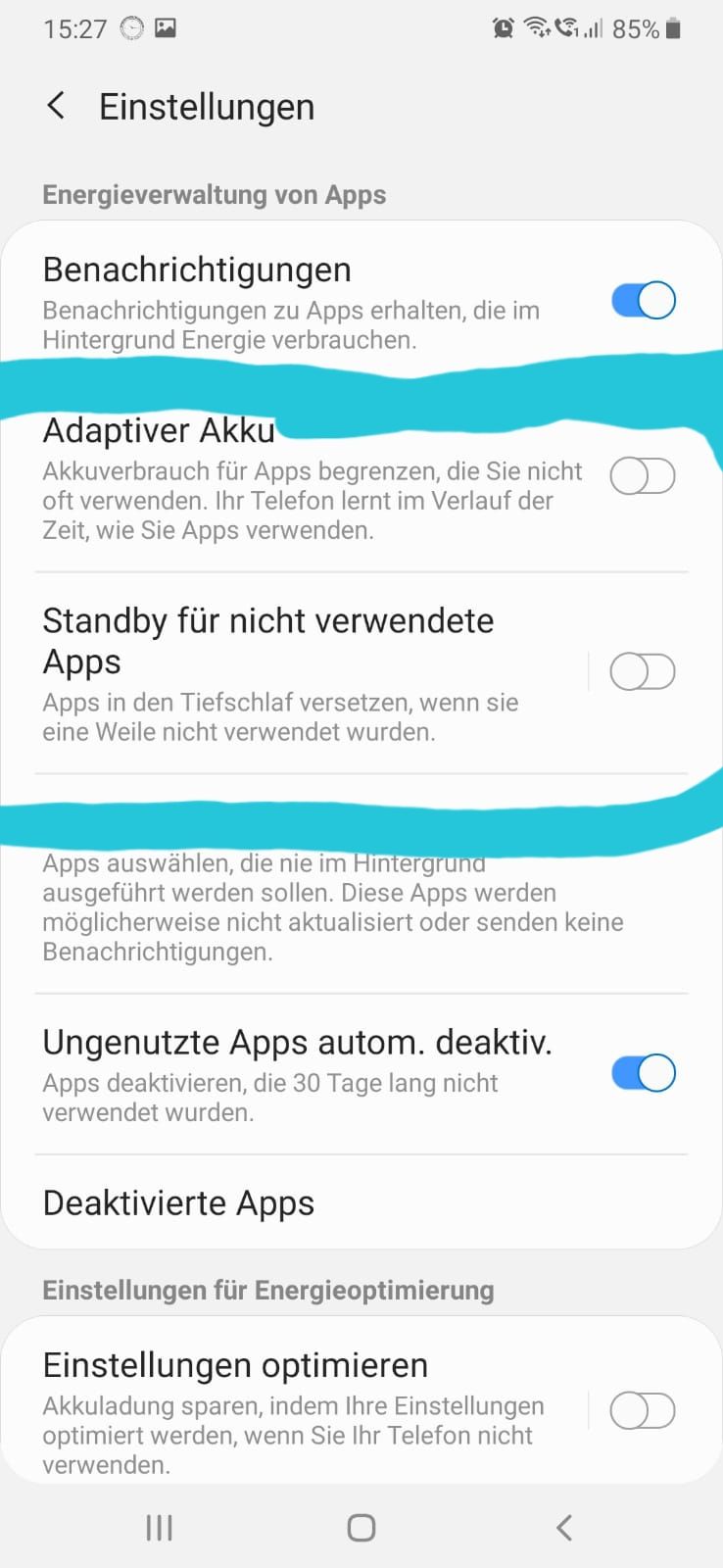

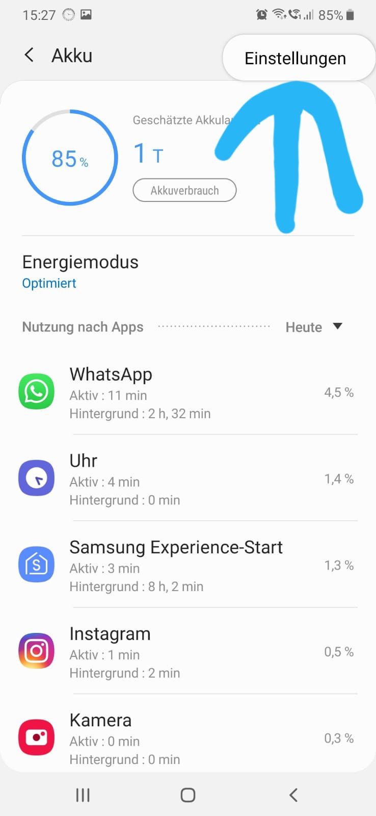

Versuch mal in den Akkueinstellungen das hier.
3Pünktchen Rechts oben》Einstellungen》Adaptiver Akku aus》Standby für nicht verwendete Apps aus》betrachte das Verhalten des Gerätes
Tausend und einen Dank! Ich habe den "adaptiven Akku" deaktiviert und jetzt hat sich mein WLAN seit gestern Nachmittag nicht mehr deaktiviert.
Die andere Einstellung für wenig genutze Apps ist noch aktiv.

@Lykia schrieb:Also bei dem Galaxy A50 bei uns im Haus hat es dauerhaft geholfen mit der Lösung von oben versuche es selber mal aus muss ja nicht wie bei den anderen enden.
Ok. Hast du beide Optionen abgestellt (siehe Bild)?
