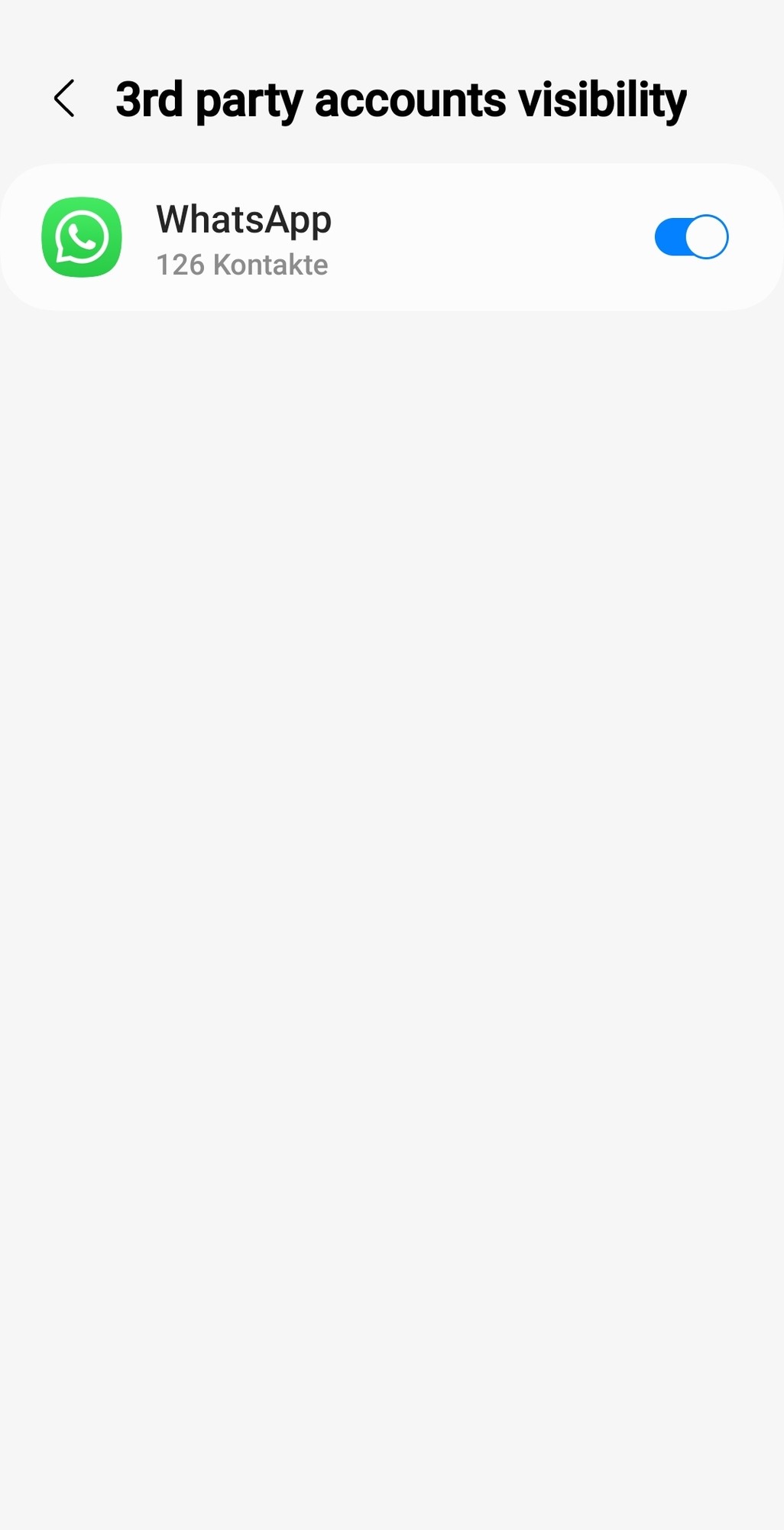

Ich benutze bei meinem Auto das kabellose Android Auto... Mittlerweile habe ich es mir so eingerichtet, wie ich es haben möchte. Was ich vorhin testen wollte, ist WhatsApp... Wenn ich bei Android Auto auf WhatsApp tippe und dann auf Neue Nachricht und den Namen sage, wird immer gesagt, das zu dem Kontakt keine WhatsApp Nummer vorhanden ist. Wie kann ich es einstellen, damit es funktioniert ?

Indem Du den Kontakt nach der Nummer fragst und die in die Kontakte aufnimmst
Sehr lustig. Die Nummer ist ja gespeichert und ich kann ja übers Smartphone und über die Smartwatch über WhatsApp schreiben. Nur bei Android Auto nicht. Jedenfalls nicht, wenn ich zuerst schreibe
Kontakte> Kontakteinstellungen > Info zu Kontakten > 9x auf das Wort Kontakte tippen > WhatsApp freischalten
Das hat mit lustig wenig tu tun, das meinte ich schon ernst. Was meinst Du wie oft die Leute so etwas machen bzw vergessen.
Okay... Dann sorry *m:1f60a.png* Ja das stimmt, aber ich habe eigentlich alle Kontakte eingespeichert. Die, die ich nicht speichern will, bekommen meine Prepaid Nummer
Alles gut, wir müssen uns ja nicht streiten wegen so nem Firlefanz. War nur so eine Idee
Danke, somit ist das Problem gelöst, aber ich kann keine Nachricht verschicken. Also den Namen erkennt er
Setz den haken da rein und es geht.
Hab ich - wenn ich einem Kontakt schreiben will, den ich nicht als Chat habe zB geht's nicht. Bei vorhanden Chats funktioniert es
Hmm okay. Komisch... Bei mir geht es nur mit Kontakten, mit denen ich einen Chat schon habe
Naja, ich werde es mal beobachten, ob der Kontakt eventuell nur ein Problem hat. Also das ich dahin keine Nachricht schicken kann
