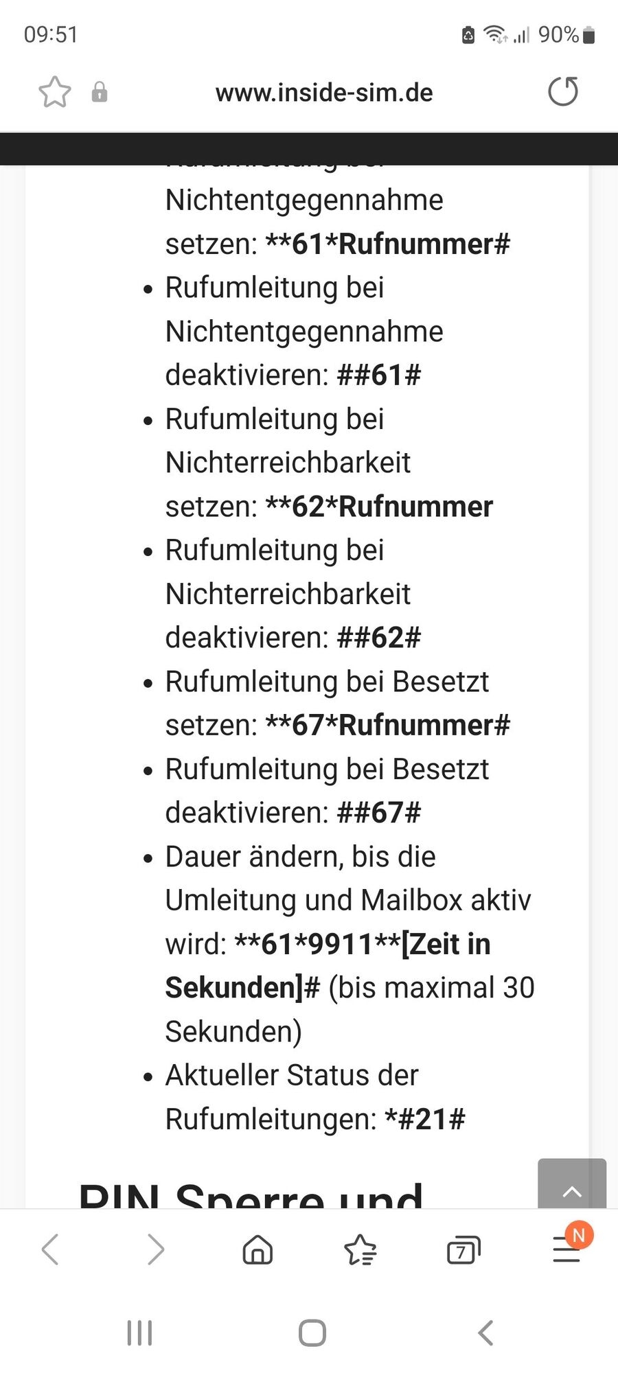

Danke für die schnellen Antworten! Ich habe Alditalk/Telefonica - der ist auf der Gigaseite leider nicht aufgeführt. Und wenn ich den Code für Mailbox von Samsung bei Netzcodes eingeben, sagt er ungültig.
Und was ist mit den Telefonica Codes? Die sollten eigentlich klappen.
Berechtigte Frage... Ich habe jetzt tatsächlich eine Seite für die Netzcodes von Alditalk gefunden- aber den dort beschriebenen Code nimmt er auch nicht.... Aber zumindest weiß ich jetzt, dass die Annahmedauer maximal 30 Sekunden ist - und das ist, glaube ich, auch die Zeit, die bei mir voreingestellt ist... Vielen Dank für eure Hilfe!!!
Also hast Du das so eingegeben
**61*9911**30#
Ich frage nur weil ich selber mal gerne das ein oder andere Zeichen vergesse ( altersbedingt )
Die habe ich noch gefunden, sind aber ganz anders als Deine
Weitere ALDI-Talk GSM-Codes:
Automatische Rufumleitung setzen: **21*Rufnummer#
Automatische Rufumleitung deaktivieren: ##21#
Rufumleitung bei Nichtentgegennahme setzen (Standard 15 sek.): **61*Rufnummer#
Rufumleitung bei Nichtentgegennahme deaktivieren: ##61#
Rufumleitung bei Nichterreichbarkeit setzen: **62*Rufnummer
Rufumleitung bei Nichterreichbarkeit deaktivieren: ##62#
Rufumleitung bei Besetzt setzen: **67*Rufnummer#
Rufumleitung bei Besetzt deaktivieren: ##67#
Gleichzeitiges Löschen aller Rufumleitungen: ##002#
Ja, genau die Nummer habe ich eingegeben (mehrfach probiert)und auf den Hörer gedrückt
