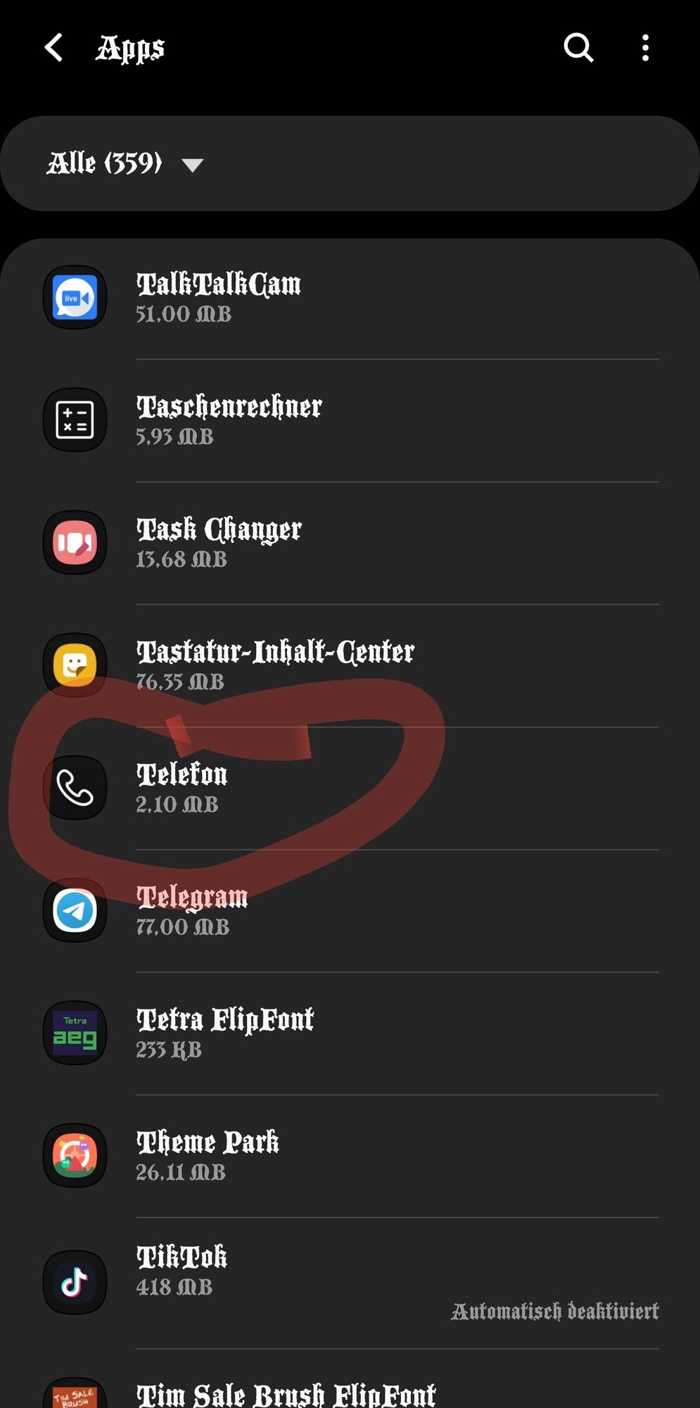

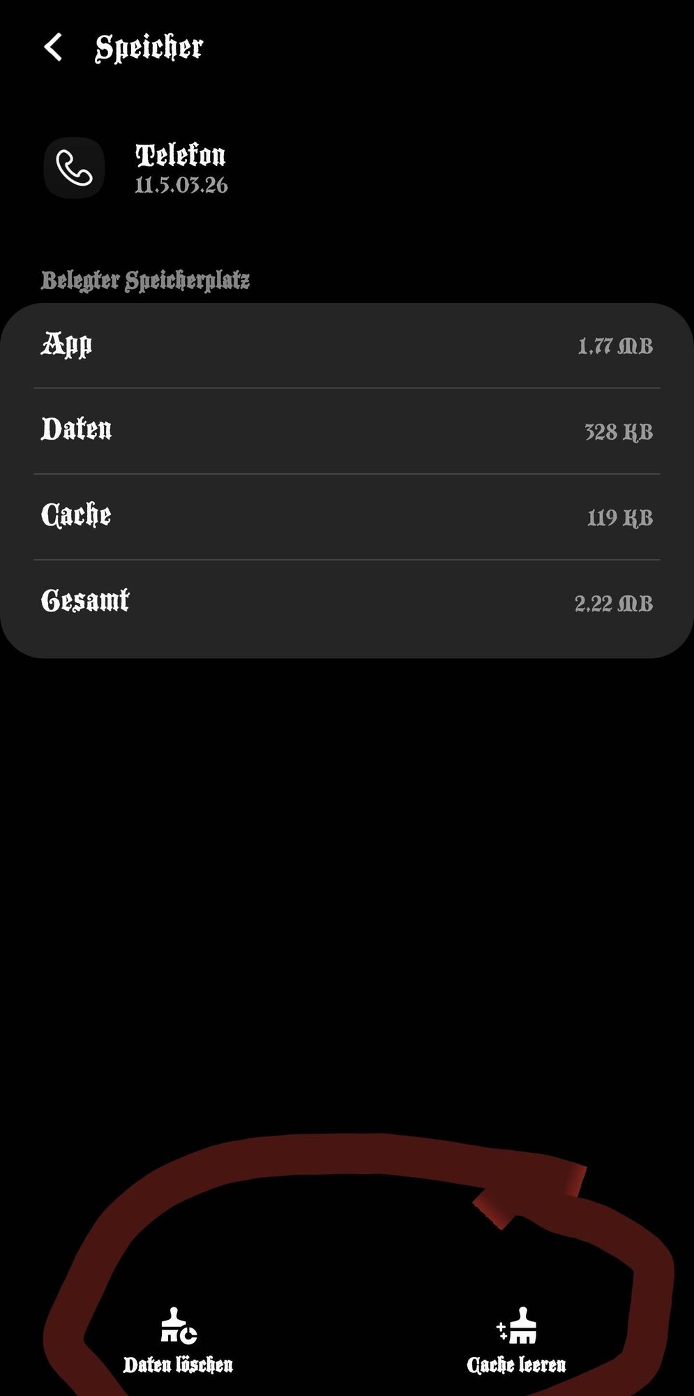

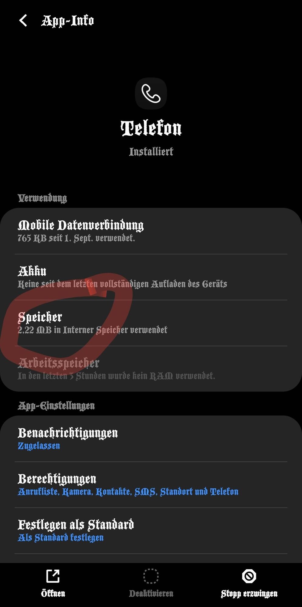

Hallo die funktion Anruf halte lässt sich nicht deaktivieren da diese Softwaretechnisch programmiert ist. Schaltet sich das Gerät selbstständig in diesen Modus wenn ja könntest du die Telefon app mal zurücksetzen! Dazu Einstellungen >Apps>Telefon>Speicher>Daten und Catch löschen!
