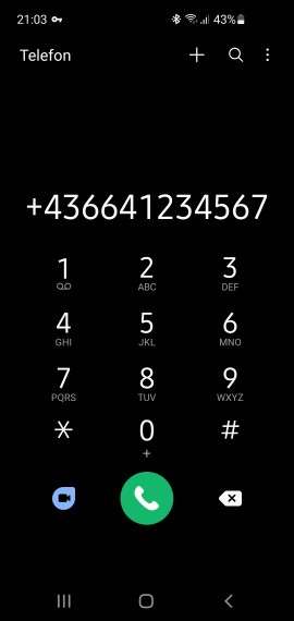

Habe ein ziemlich nerviges Problem mit meinem S10e!
Sowohl am Anrufbildschirm, als auch bei meinen Kontakten werden die Rufnummern nicht nach der DIN-Norm 5008 getrennt dargestellt.
Beispiel: Soll: +43 664 xxxxxxx
IST: +43664xxxxxxx
Hatte dieses Problem noch NIE beim S10/10+ gehabt, aber bisher nur bei anderen Modellen von Samsung gehabt wie A51!
An was kann das liegen?
Danke für eure Hilfe!

Hi!
Also alle meine Kontakte sind im Google-Konto und kein einziger ist auf meiner SIM-Karte abgespeichert!
Hatte auch schon einige male das Gerät zurückgesetzt, aber wirkungslos!
Liegt es womöglich am Provider oder an der Gerätesoftware?
LG

Hat nichts gebracht! Die "Kontaktieren Sie uns"-Funktion habe ich in Android 11 nicht!
Auch nach Zurücksetzen der App kein Erfolg!
Nicht nur in den Kontakten, sondern auch am Anrufbildschirm und bei der Wähltastatur derselbe effekt!
LG

Hi!
Leider nutzlos, da ich schon das komplette Gerät mehrmals zurückgesetzt habe!
Vielleicht ist jedes Gerät anders?
