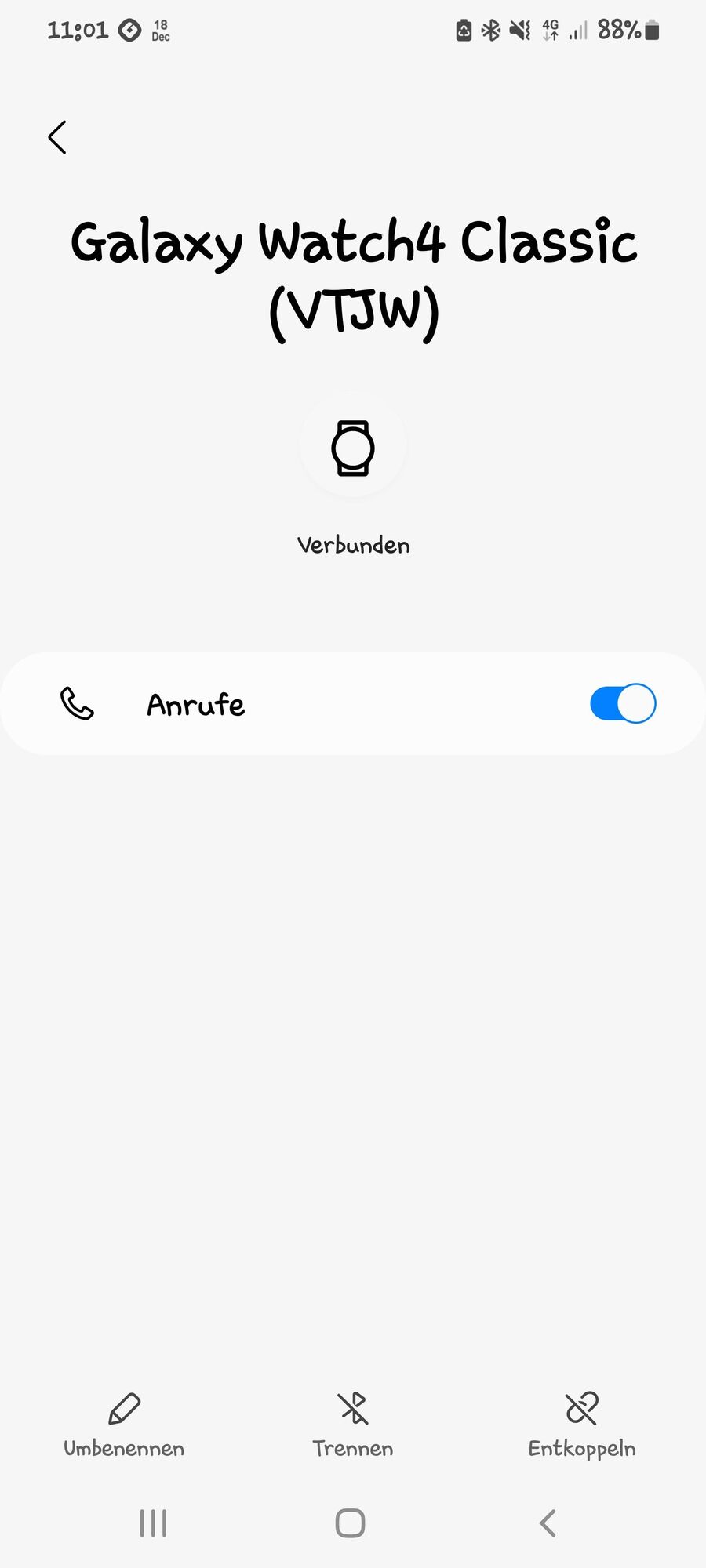

Meine Galaxy Watch 4 classic LTE ist über Bluetooth mit meinem Telefon verbunden, ganz normal. Das LTE ist zwecks des schwachen Akkus an der Uhr auf automatisch gestellt. Ich kann von der Uhr aus ganz normal WhatsApp antworten oder eine SMS schreiben. Wenn anrufen möchte über die Uhr zeigt mir diese jedes mal an ich sollte doch die mobilen Daten einschalten. Warum das die Uhr ist doch über Bluetooth mit dem Handy verbunden. Bei meiner wollte ich drei funktionierte das mit der LTE Version problemlos. Habe ich eventuell eine Einstellung falsch gemacht, bin über jede Hilfe dankbar denn sobald das LTE an der watch eingeschaltet ist ist der Akku ja binnen Stunden - 0.
Grüße
Schau mal in den Bluetooth Einstellungen am Handy. Ist dort für die Watch "Anrufe" eingeschaltet?
Ja das ist an
