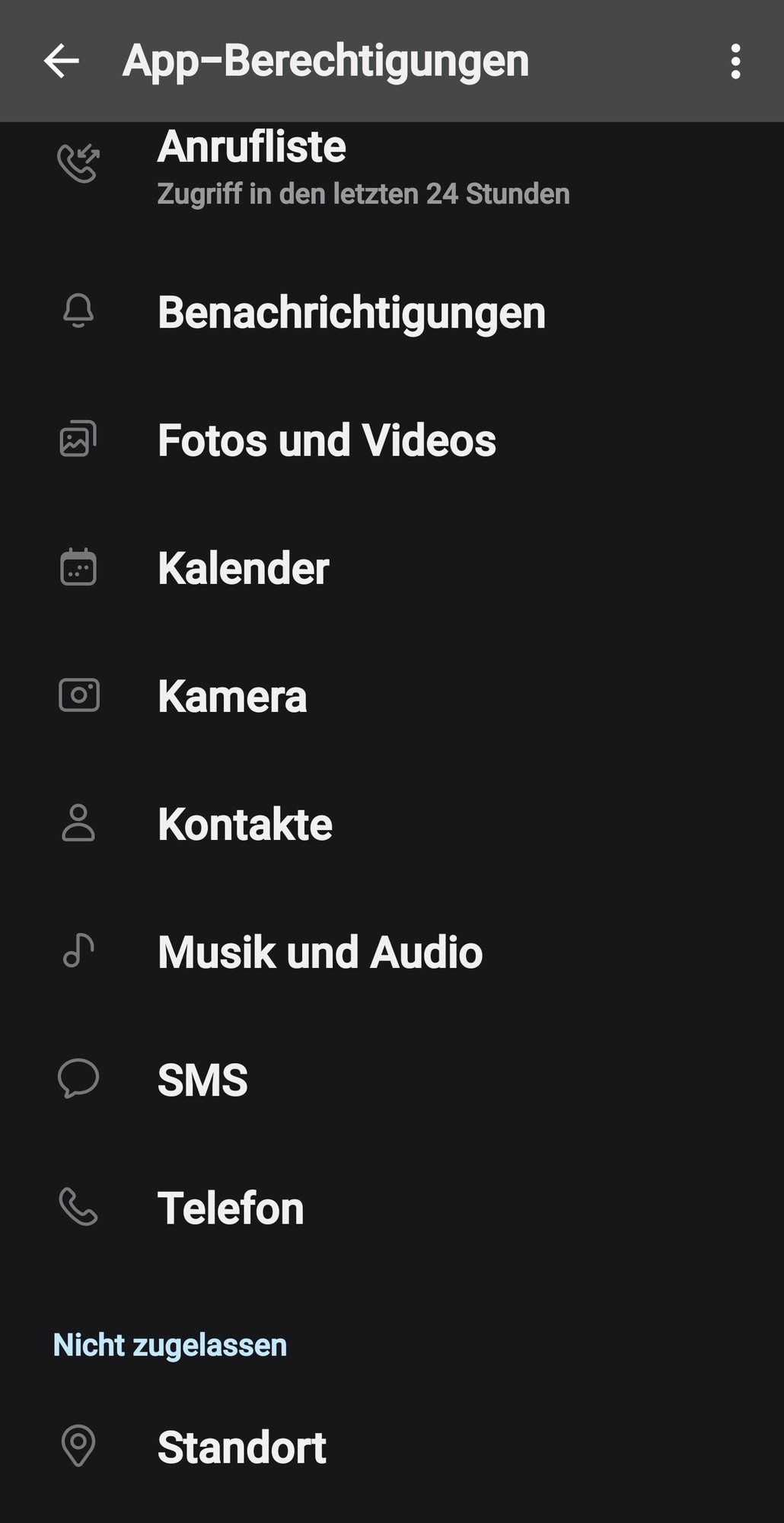

Drücke mal 3sec auf den Grünen Hörer
Oben Rechts auf das i
Berechtigungen
Was ist da zu Sehen ?
Das Sehe Ich auf dem S23U
