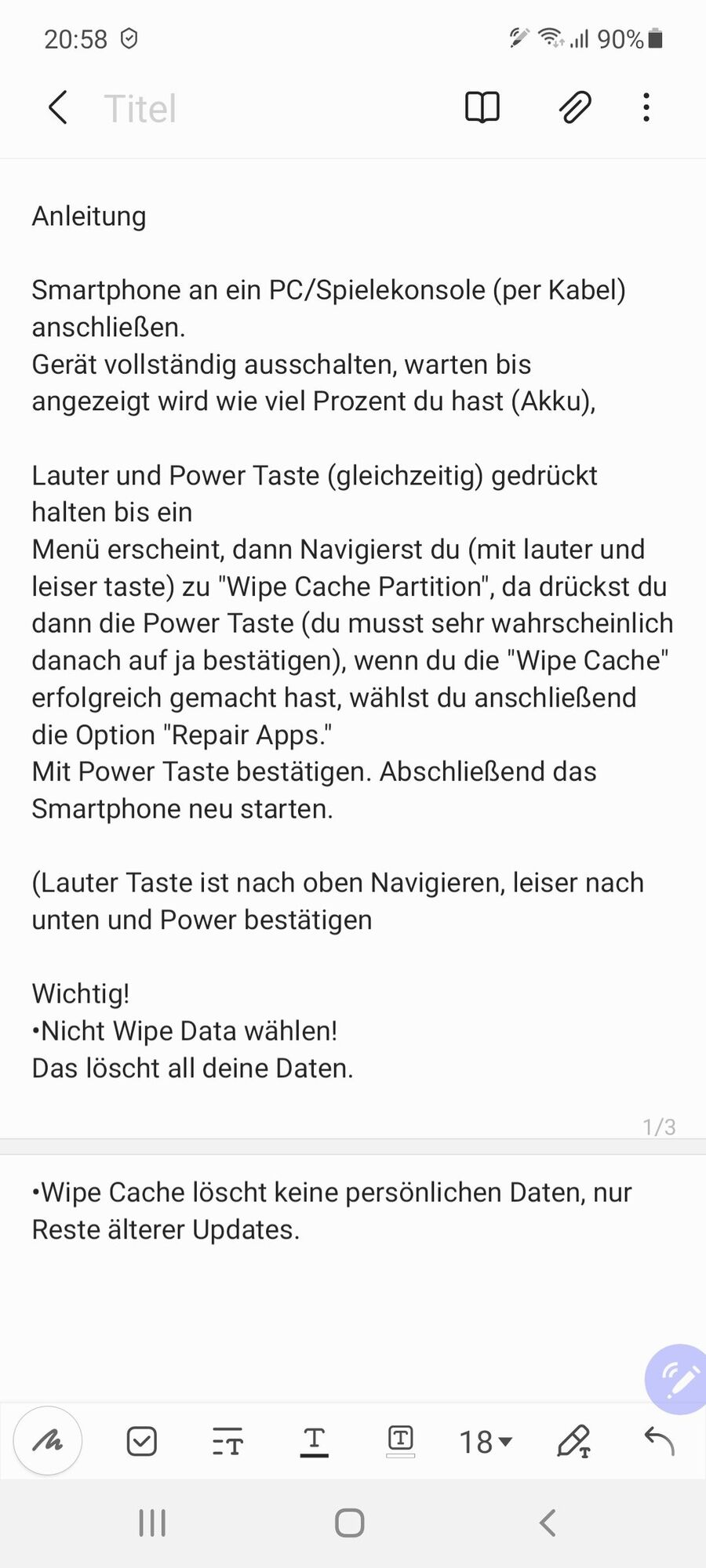

Hast du denn schon einen Wipe Cache und Repair Apps im Recovery Menü gemacht?
Nein, das habe ich beides noch nicht gemacht. Wie funktioniert das denn?
Versuch es mal, vielleicht hilft es dir.

Ich hab nen "Hals"... Hab schon einige der zuletzt installierten Apps gelöscht, die Tipps mit "Wipe Cache" und "Repair Apps" versucht... Selbst im abgesicherten Modus besteht das Problem! Einfach nur nervig, weil Gesprächspartner auch nichts hören und wieder auflegen...
