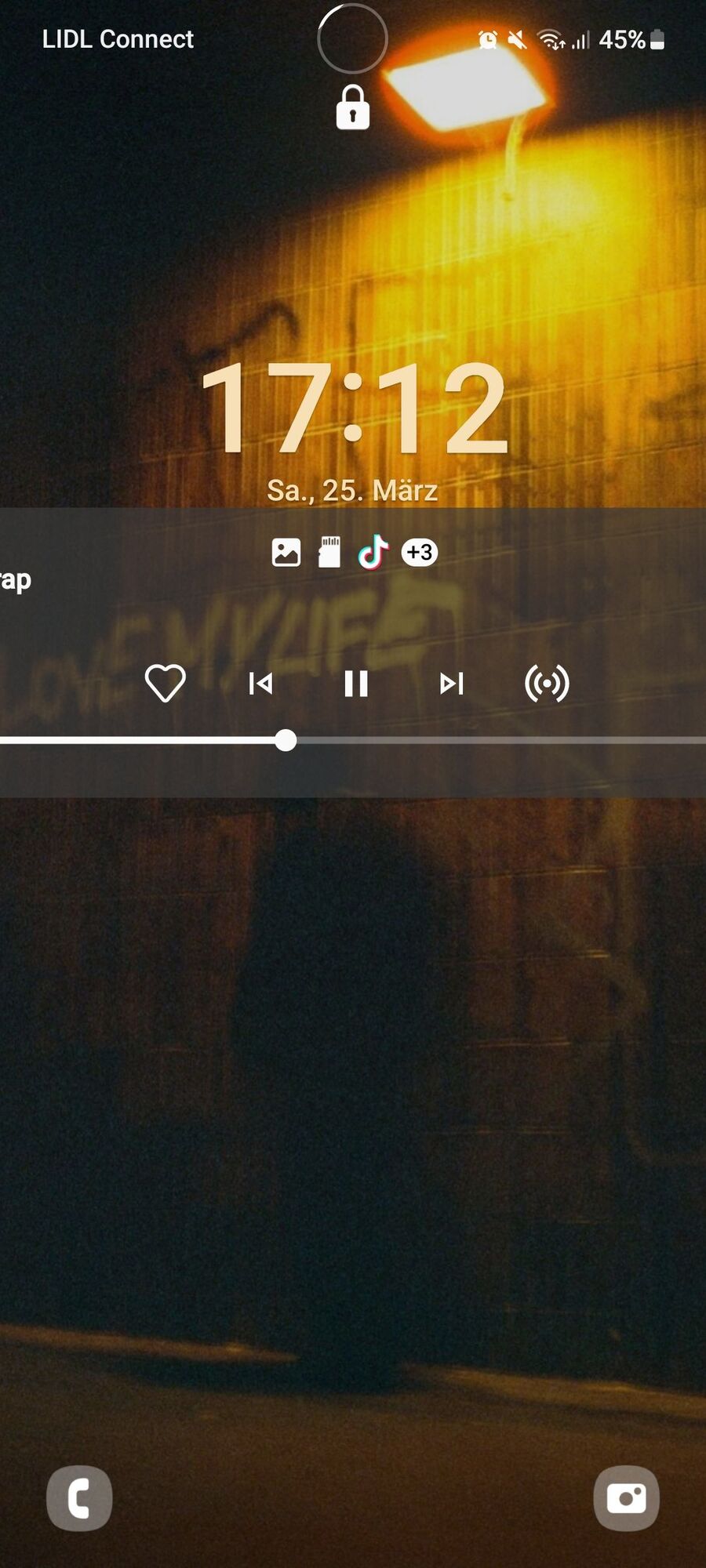

Ich habe auf meinem Samsung Galaxy A53 5g einen Anzeigefehler. Spiele ich Musik ab, so wird diese im Sperrbildschirm nicht richtig angezeigt (siehe Screenshot).
Was kann man machen um das Problem zu fixen?

Hast du Good lock 》lock star irgendwas geändert z.b große etc L: Lösung in ursprünglichem Beitrag anzeigen
Hast du das Problem häufiger ?
Hast du folgendes probiert
- Soft Reset (die „Power“-Taste und die „Leiser“-Taste gleichzeitig für ein paar Sekunden gedrückt halten)
- wipe Cash Partition (Handy Ausschalten》Gerät mit Ladekabel an einem PC/ Fernseher verbinden》Ein/ Aus + Lauter Taste gleichzeitig gedrückt halten bis ein Menü erscheint》Mit Lautstärke Lauter-/Leiser Tasten zum Punkt "Wipe Cache Partition" navigieren》Mit Power Taste bestätigen》im Untermenü auf "Yes" Navigieren und bestätigen》Nach Abschluss des Vorgangs zu "Repair Apps" navigieren》Mit Power Taste bestätigen und Telefon hochfahren lassen)
Dieser Vorgang löscht lediglich überbleibsel des alten Betriebssystems und bereinigt Systemmüll. Ausserdem werden Apps dem System neuangepasst. Persönliche Daten gehen dabei nicht verloren.
Hallo nochmal,
Ich habe soeben versucht, das so durchzuführen, wie erklärt, doch hat das an meinem Problem nichts geändert..
Außerdem ist das Problem dauerhaft, und dazu ist es egal, bei welcher App Ton wiedergegeben wird.
Ist natürlich nicht so, als würde ich deshalb mein Handy nicht nutzen können, doch sieht es halt nicht sehr gut aus und ist dazu noch sehr unpraktisch..
Gibt es vielleicht sonst noch was, was ich tun kann, oder wen, an den ich mich wenden kann?
Vielen Dank trotzdem schonmal für deine Antwort!
Glaube das war das Problem.. Hatte zwar nicht die Größen verändert, doch waren die Elemente von der Musikwiedergabe mit dem der Nachrichten übereinander. Sieht jetzt wieder normal aus, viele Dank! Einen schönen Sonntag noch *:smiling-face:
