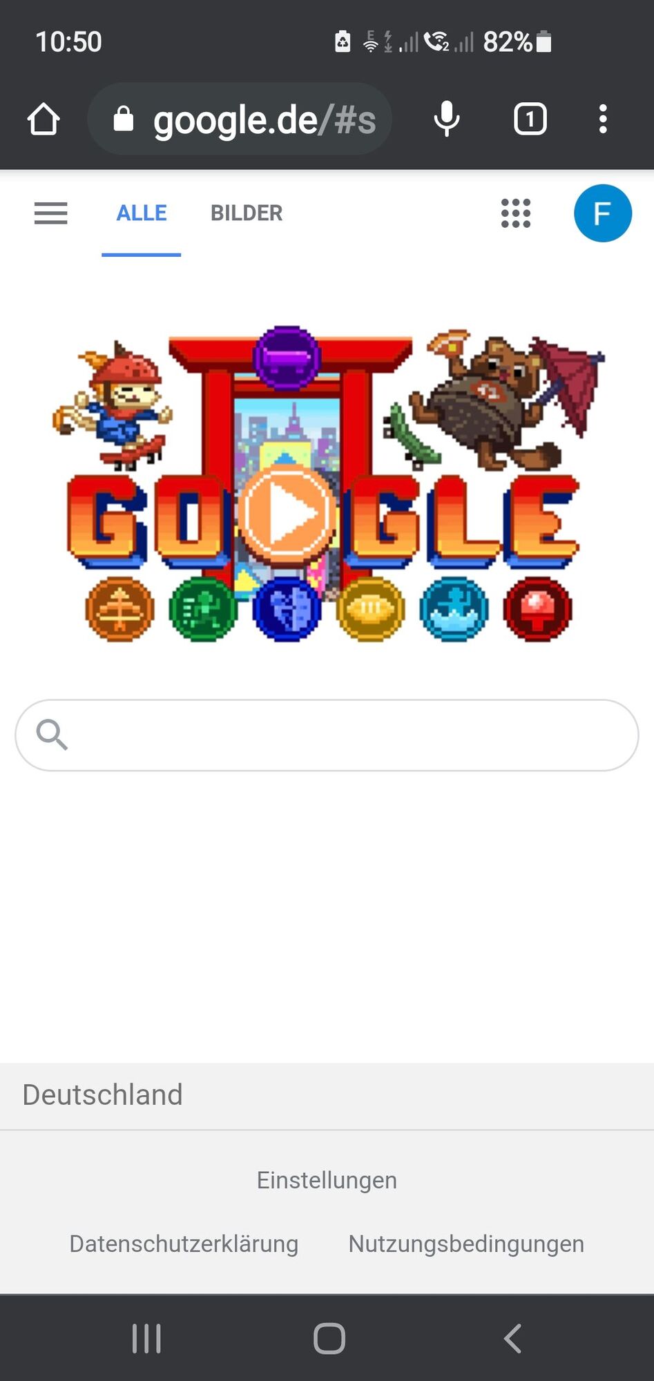

Seit neuestem ist Wlan und mobile Daten übereinander und schlecht erkennbar in der Statusleiste zu sehen, wie bekomme ich die nebeneinander?
Geh Mal in die Verbindungen- Weitere Verbindungseinstellungen- Download Booster aus. Dann erscheint es wieder neben einander. L: Lösung in ursprünglichem Beitrag anzeigen
Danke! Genau das wars! War mir nicht bewusst dass ich das verstellt hatte :D
