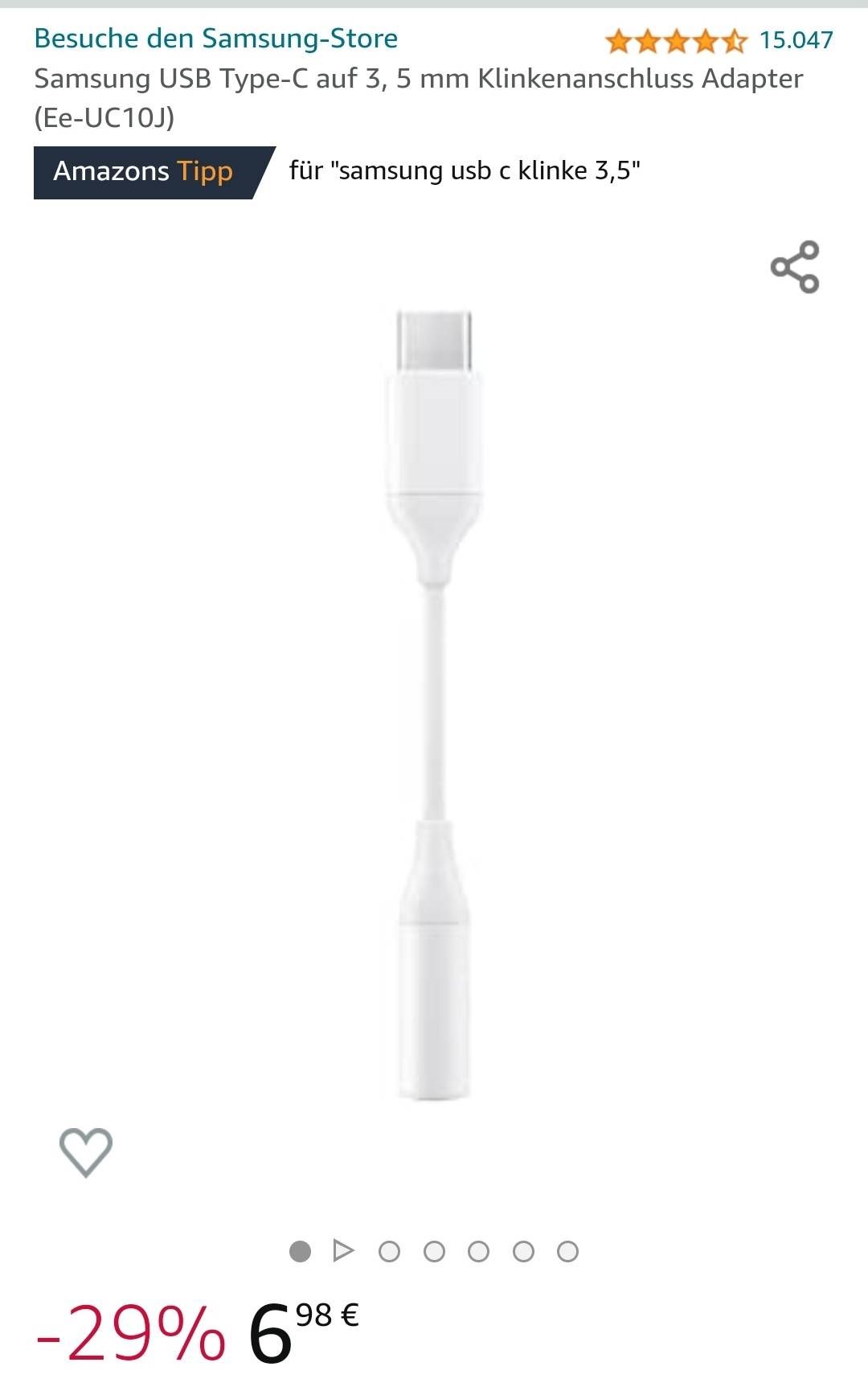

Hab mir heute teufel kopfhörer gekauft und einen Adapter damit der klinkenanschluss mit USB c am s21 plus was ich habe verbunden ist. Jedoch klingt die musikausgabe so als würde ich ne karaoke version hören....weiß jmd vielleicht wie man das beheben kann wo der fehler liegt
    Ganz einfach den Adapter von Samsung kaufen, der kostet auch nicht viel.
    Der originale hat einen converter im Adapter drin, den die billigen nicht oder eben nur in schlecht haben.
    Mach es wie Barney schon sagte, hol dir einen Originalen.

    Der ist gemeint...
