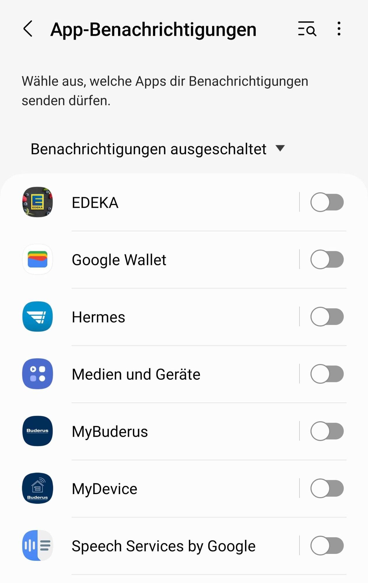

Ich habe Probleme mit meinen App-Benachrichtigungen.
1. Die Apps sind falsch als Systemanwendungen eingestuft.
2. Wenn ich nun dort im Menü die Benachrichtigungen aktiviere, das Menü verlasse und wieder in das Menü schaue, ist die Benachrichtigung wieder deaktiviert.
Also Benachrichtigungen sind erst gar nicht aktivierbar...
Soft-Reset/Neustart brachte keine Besserung.
Kein Virenscanner installiert.
S21 Ultra mit Android 13
One-UI 5.0
Kann jemand helfen?

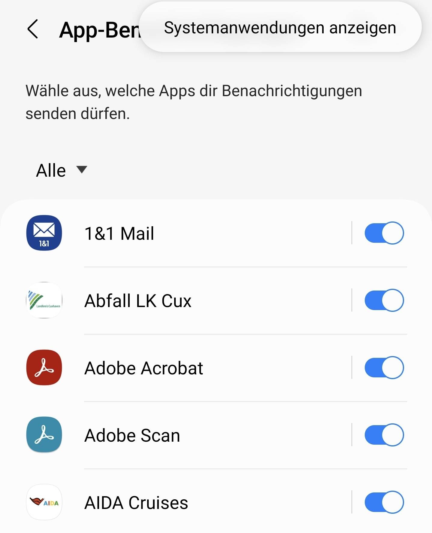

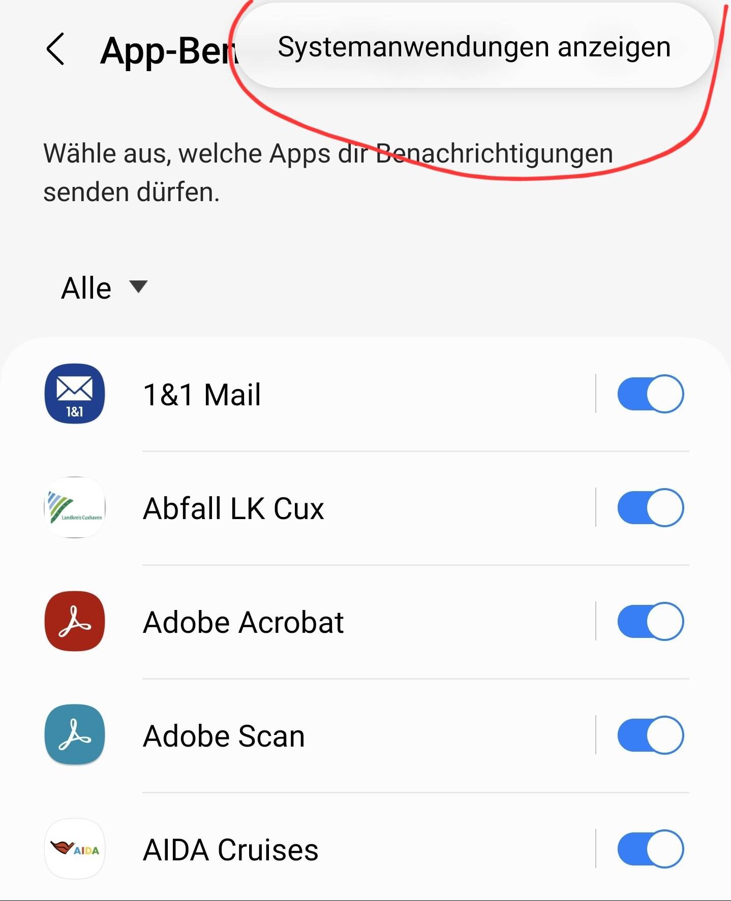

Systemanwendungen eingeblendet
Ich kann die Benachrichtigungen gar nicht erst aktivieren, also Benachrichtigungen kommen überhaupt nicht an.
Alle die oben im Screenshot zu sehen sind.
Das sind alle die falsch als "Systemanwendung" eingestuft sind.
Die Apps sieht man nur wenn man aktiv die Systemanwendungen einblendet.

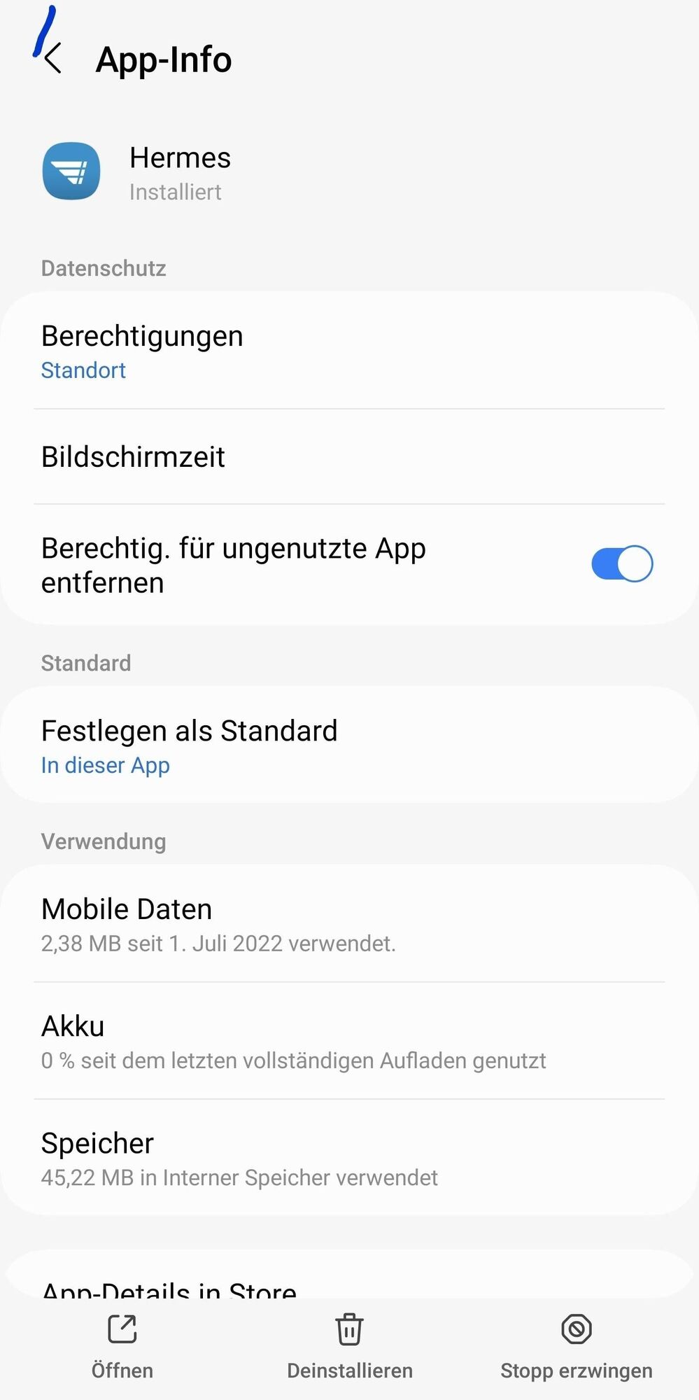

Diesen Effekt habe ich mit der Hermes-App auch. Interessant dabei ist, dass in der App-Info der Punkt 'Benachrichtigungen' überhaupt nicht vorhanden ist. Und über 'Einstellungen - Benachrichtigungen' ist das auch nicht aktivierbar. Ich habe allerdings Zweifel daran, dass das ein Problem von Samsung ist. Das aus meiner Sicht ein Thema für die App-Entwickler.

Den Punkt "Benachrichtigung" gibt es bei den betroffenen Apps gar nicht.
Das ist das Problem.
Habe ich eben bei Hermes auch gesehen. Ist ja wirklich komisch alles.

Habe mir mal Deinen Schritt, siehe Bilder, angeschaut.
Gehe ich jetzt von der Hermes App aus, diese habe ich da überhaupt nicht.

Warum man keine Benachrichtigung dort bei App Info erlauben kann, weiß ich auch nicht.
Benutze Hermes App nur bei Otto, also echt gering.
Habe bei Hermes App, die Beta Version.
Sieht genauso aus in der Edeka App, Heizungs Buderus App, Google Wallet.
Dort gibt es über App-Info keinen Punkt mit Benachrichtigung.
Die Apps sind eben auch falsch als Systemanwendungen einsortiert
