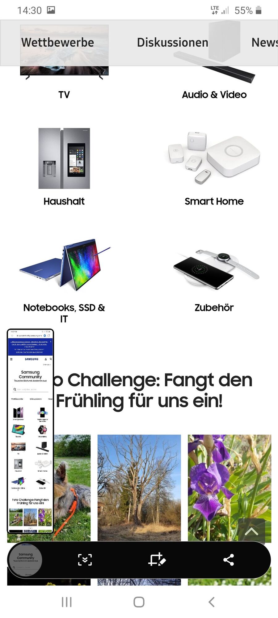

hallo L: @mtotheorittz
Ist folgendes das was Du suchst?
Getestet bei Kontakten, E-Mail-App und auch Samsung-Browser:
Zunächst Screenshot auslösen, bei mir mit Funktionstaste (Ein/Aus) und Lautstärketaste Leiser.
Dann ist kurzzeitig unten ein Balken mit (bei Galaxy A70) 3 Symbolen zu sehen, siehe Bild.
Mit Antippen, ggf. wiederholt auf den nach unten gerichteten Doppelwinkel scrollen.
Links sieht man laufend, etwas verzögert das spätere Ergebnis.
