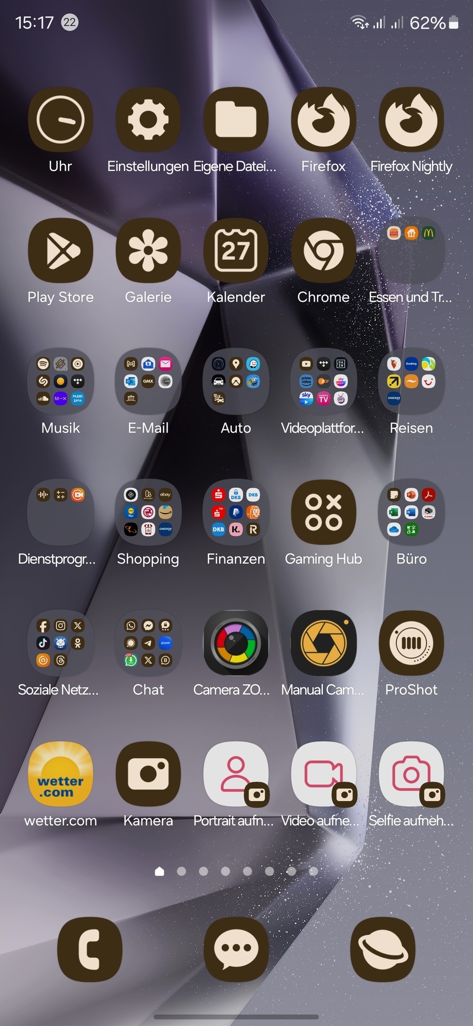

Ich habe nach dem Einrichten meines S24U und dem Übertragen meiner Apps vom alten Samsung, teils weiße und teils farbliche (also original Farbe des Appsymbols) Appsymbole.
Siehe nachfolgendens Bild. Weiße Appsymbole In den Ordnern überwiegend und auch so.
Weiß jemand wie man sie einheitlich farblich einstellen kann?
Ich danke euch im Voraus für eure Hilfe!
Meine Vermutung wäre das dein "Symbol Pack" nicht alle Apps unterstützt.
Meinst du ich soll mal die App aus dem Ordner ziehen und schauen ob sie "Farbe" bekommt?*m:1f602.png*
Ich habe es glaub falsch verstanden. Möchtest du die Farbe der Ordner ändern?
Nein, das alle Apps ihre original Farbe haben.
Manche habe sie und manche eben nicht.
Z.B WhatsApp ist nicht grün.
Da müsstest du dein "Symbol Pack" entfernen. Es übernimmt nur die Symbole die der Entwickler so programmiert hat
Wie soll ich das entfernen? Weiß nicht so recht, wo ich das in den Einstellungen entfernen kann. Kannst du mir das etwas genauer beschreiben, bitte.

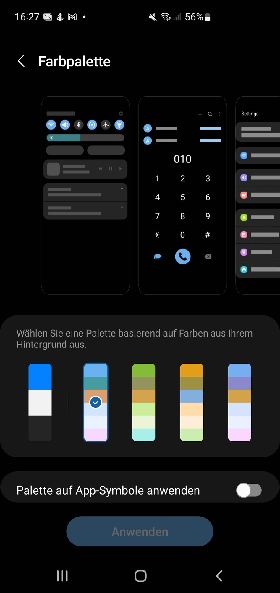

Gehe auf dein Startbildschirm - > Zoom kleiner. Dann müsste "Themes" kommen. Klicke drauf und gehe zu -> Menü -> Meine Daten - > Symbole.
Du musst unten den Schalter bei "Palette auf App-Symbole anwenden" deaktivieren.
