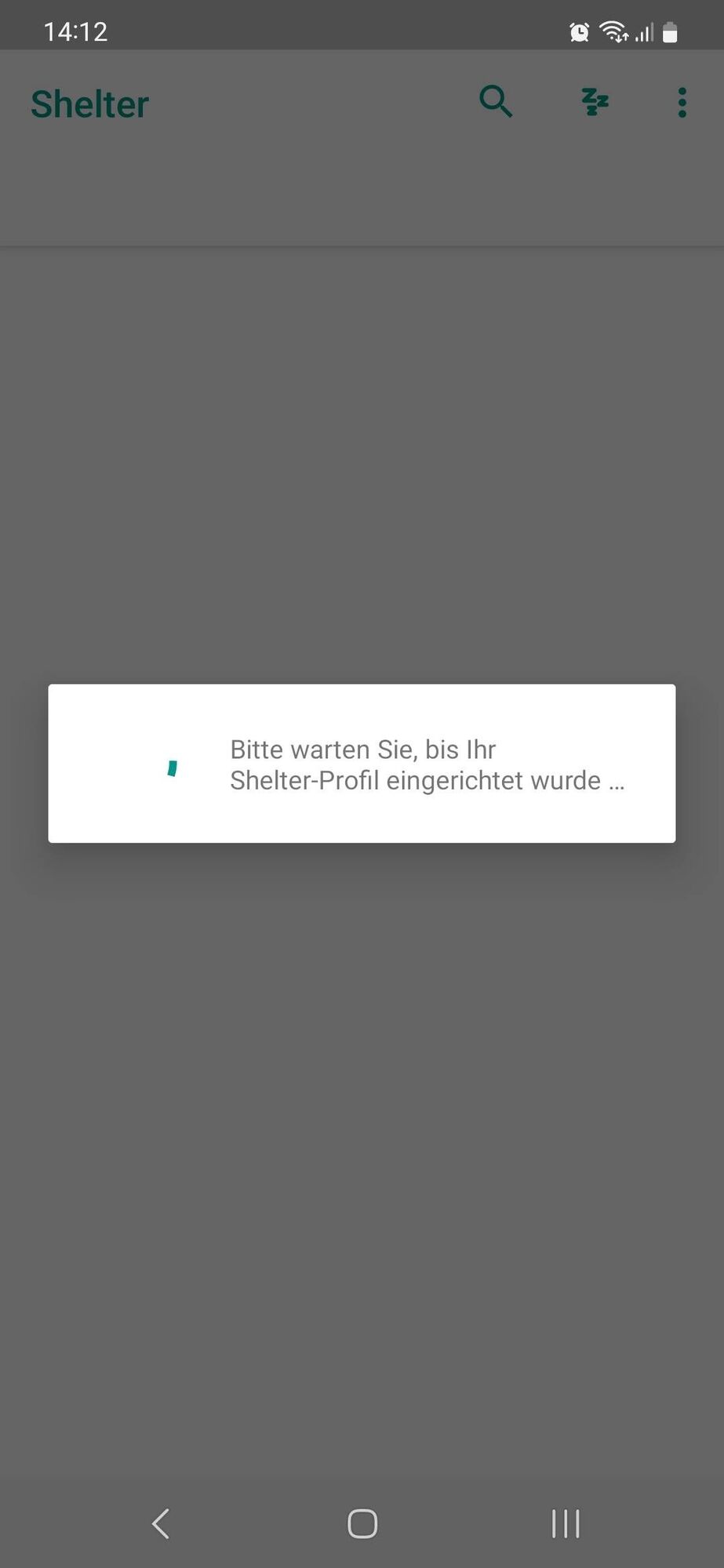

ich möchte auf meinem S23+, welches ich privat und dienstlich nutzen möchte, ein Arbeitsprofil erstellen, um bestimmte Apps und Daten (Telefonbücher, Kalender, etc) voneinander zu trennen.
Da unsere Firma keinen eigenes MDM betreibt, wollte ich dies gerne mit Shelter realisieren. Installiert bekomme ich es nur aus dem Google Play Store, nicht aber aus F-Droid. Und nach dem Starten bleibt Shelter bei Einrichten des Profils hängen, Stunden lang.
Das Telefon befindet sich nicht im DND-Modus, die Lautstärke ist für evtl. Benachrichtungen hörbar eingestellt und Shelter hat auch die Erlaubnis Benachrichtigungen einzublenden.
Was könnte die Ursache sein, dass es hier nicht weiter geht?
Oder, welche andere Möglichkeit kann ich versuchen, um ein Arbeitsprofil einzurichten?

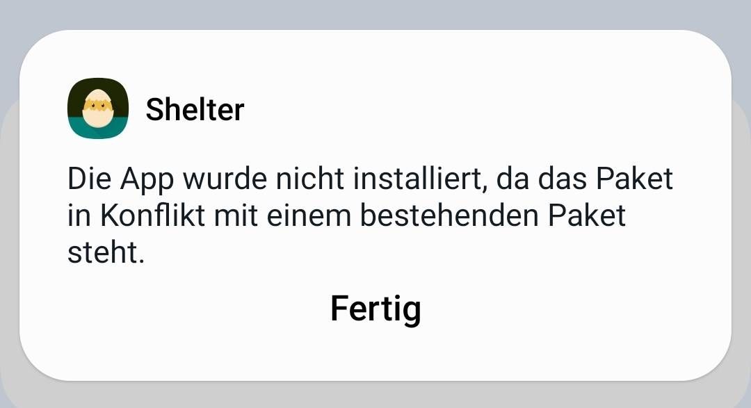

    Kleines Update: Die Einrichtung von Shelter funktioniert auch auf meinem bisherigen Diensttelefon, einem A51, nicht. Also ein Problem mit der App?
    Noch ein Update: Ich hatte mir gestern die APK von Shelter 1.8 aus dem F-Droid Store heruntergeladen. Als ich diese dann installieren wollte ...
