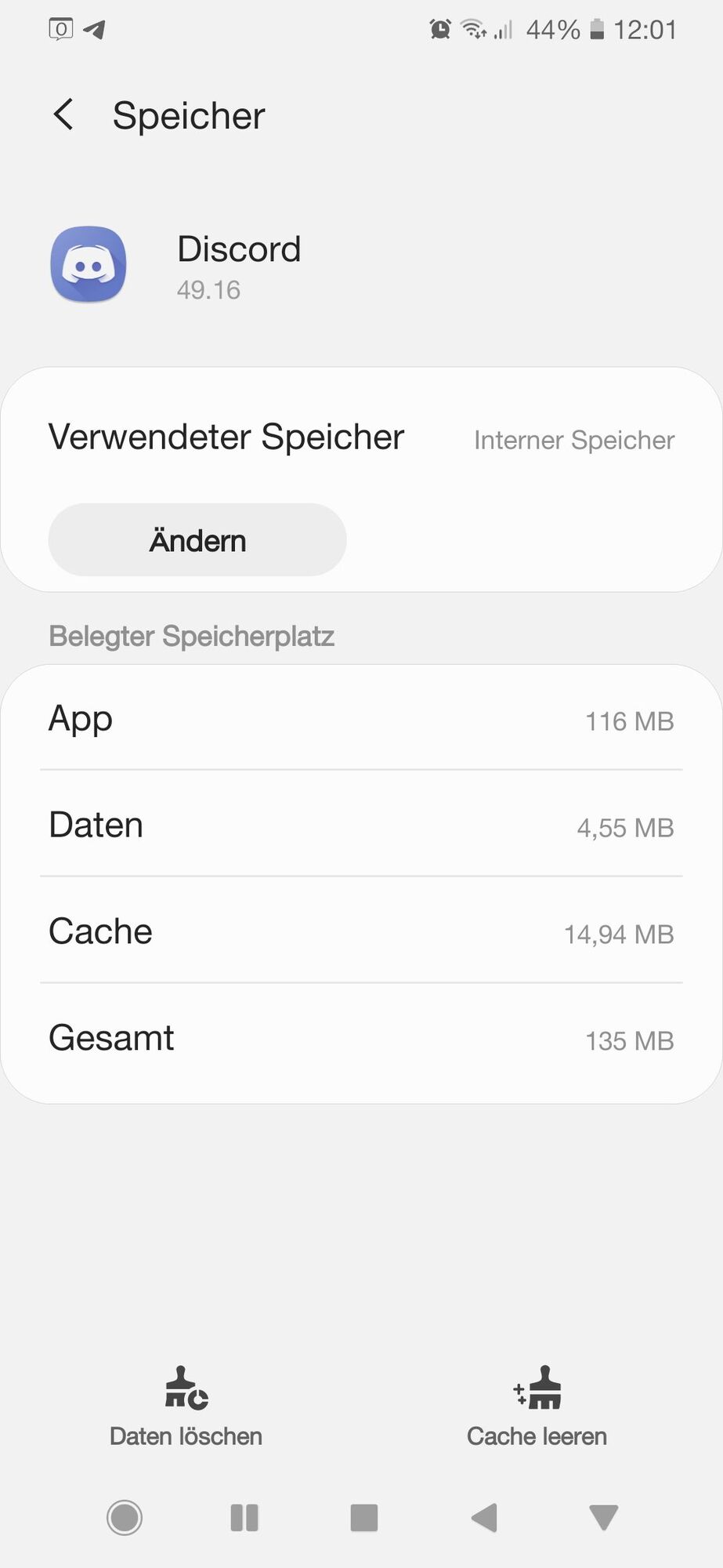

wenn du das Symbol der App gedrückt hältst und auf "App Info" geht's, kommste auf die Einstellungsseite der App. dort kann man sie unter "Speicher" auf den externen Speicher übertragen. Funktioniert aber nicht bei allen Apps. Das hängt vom App Entwickler ab. Aber warum sollte man Apps auf die SD-Karte verschieben? das Tab S7 hat ordentlich Speicher. Da passen alle Apps problemlos drauf. Auf der SD-Karte würden sie schlechter funktionieren, da der Speicher langsamer ist als der interne. Deshalb lieber Netflix Downloads oder so auf die SD-Karte packen, da ist die Geschwindigkeit egal. Bei Apps sollte man das nur im Notfall tun, wenn der interne Speicher voll ist. ;)

Asphalt 9 ist auf jeden Fall eine App die man verschieben kann. Versuch mal die SD-Karte zu formatieren: Einstellungen - Gerätewartung - Speicher - erweitert - SD-Karte - formatieren
Achtung! dabei wird ALLES! auf der SD-Karte gelöscht. Danach kann das Tablet auf die Karte zugreifen und man kann Apps verschieben.

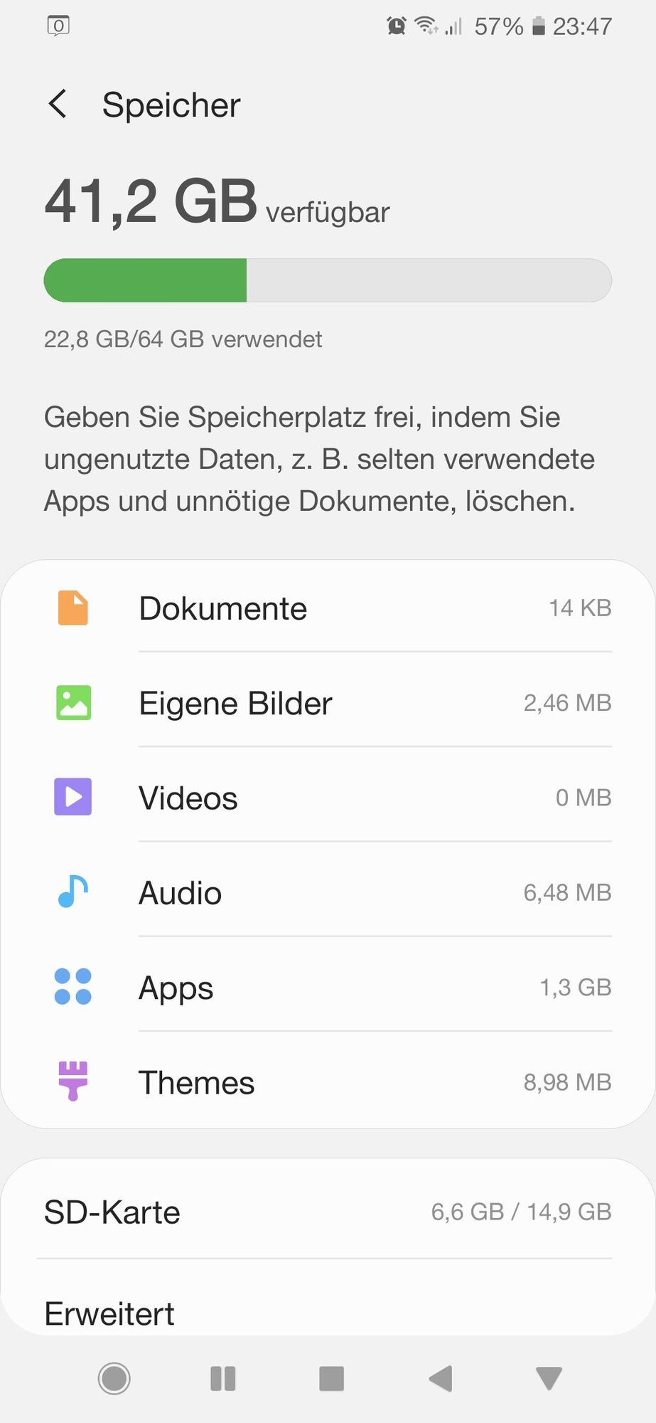

Eine von Samsung mit nur 16 GB. Was für eine genau weiß ich aber nicht. Die ist schon länger im Gebrauch. Ich benötige auch nicht mehr so viel Platz. Der interne Speicher beträgt 64 GB. Mir reicht das mittlerweile völlig aus.
Okay. Könntest du auf diese Karte ein Spiel verschieben, wenn du es wolltest?
Also theoretisch ist es bei manchen Apps möglich diese auf die SD-Karte zu verschieben, ja.
Wovon ich hier bisher berichtet habe sind die Möglichkeiten von meinem Phone (A40 mit Android 10 & One UI 2). Aber auch auf meinem alten Tablet (Tab S mit Android 6.0.1 & TouchWiz?) ist es möglich gewisse Apps auf die SD-Karte zu verschieben. Diese hat auch nur 32 GB. Aber wie ich mir schon dachte und hier auch erwähnt wurde, ist deine SD-Karte zu groß für das Gerät. Schade. Wo hast die denn gekauft? Vielleicht besteht ja die Möglichkeit sie zu tauschen gegen eine kleinere.
